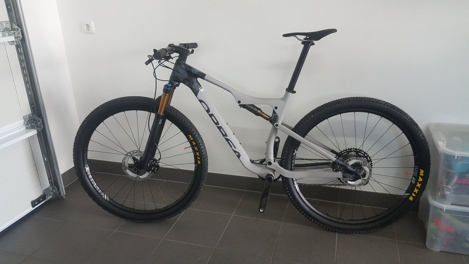

?? Was sind das für Laufräder und Bremsscheiben?Umbau geht vorranAnhang anzeigen 1118987
Steht hier im Blue Paper:
Der Bremssattel ist links, das KB rechts. Wie sollen die sich ins Gehege kommen? ?Ich vermute, dass es mit der Fatmountmontage zusammen hängen könnte.
Wie ist die Kombination Ashima und XTR Bremse? Hast du ein Vergleich zu den original XTR Scheiben?Slowbuilt 25mm mit newmen naben und ashima 180/160 scheiben

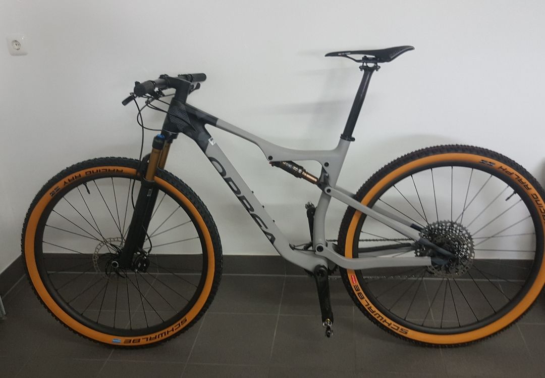

Welches ist das denn?Hier mal meins. Grösse l ohne pedale 10,52Anhang anzeigen 1118647
Ich wüsste nicht, warum das nicht passen sollteHabe gerade zu meiner Verunsicherung gelesen, dass bei den OMX Modellen die minimale Kettenblattgröße 32T ist!Steht hier im Blue Paper:
https://www.orbea.com/downloads/products/OIZ_CARBON_OMR_2019_OMX_2021_BLUEPAPER_EN-ES.pdf
Mein OMX ist bestellt und soll Ende Oktober kommen?
Ich fahre seit Jahren ein 30T mit Sram Eagle 10-50 T. 32T ist mir vor allem in den Bergen zu stramm
Was meint ihr, geht das 30 T trotzdem?
