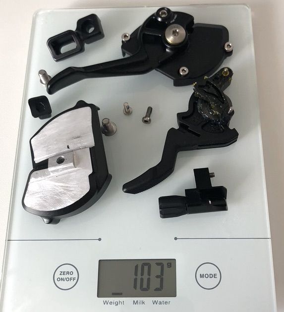

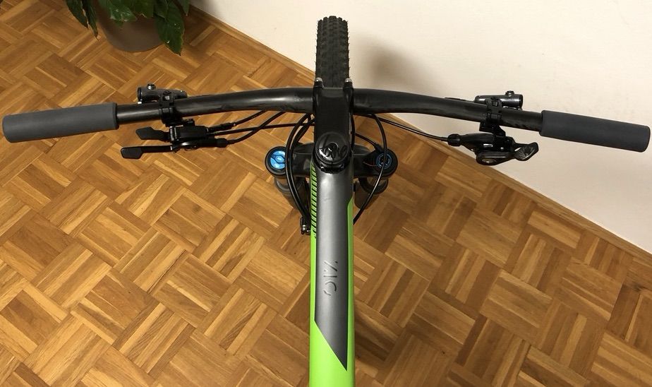

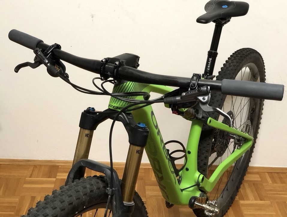

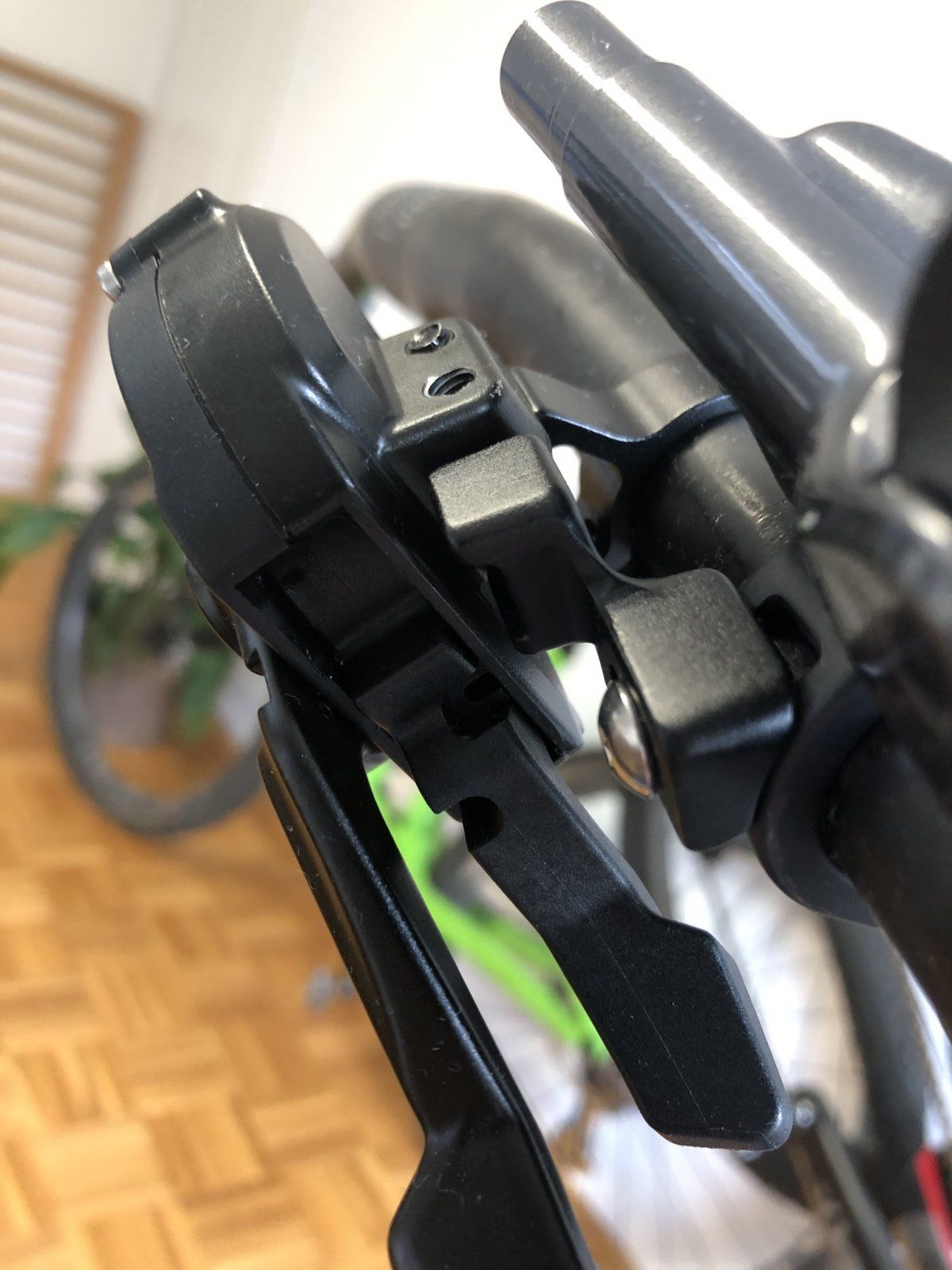

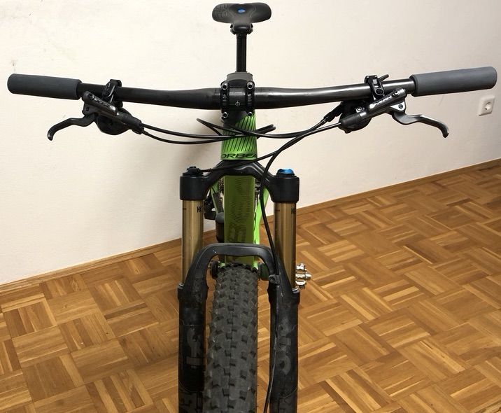

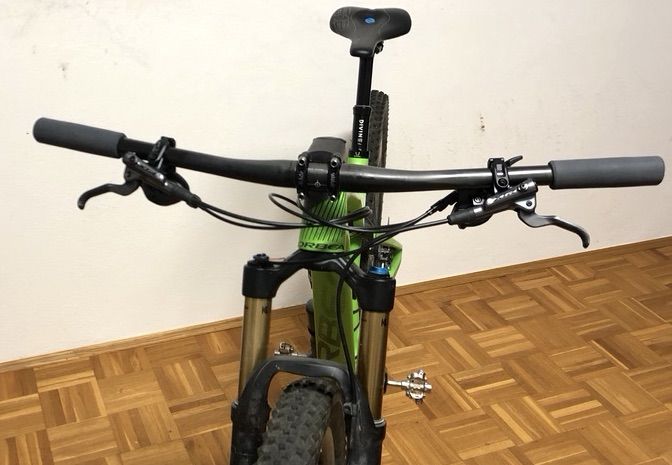

Hier nun mit etwas Verspätung der Remote-Hebel meiner Wahl: Bontrager DropLock (bearbeitet und mit 9min13sec i-Spec-EV Adapter versehen)
Ergonomie und Optik aus meiner Sicht aktuell das Maß der Dinge. Gewicht ist ebenfalls noch im Rahmen, dafür, dass sich beide Hebel richtig leicht und trotzdem "satt" bedienen lassen. Und endlich nur noch zwei Schellen am Lenker! :anbet: :D
Anhang anzeigen 1111192Anhang anzeigen 1111191Anhang anzeigen 1111187Anhang anzeigen 1111188Anhang anzeigen 1111193
Super, gehst du damit in Serie?
Guten Morgen Toni! :daumen: Eher nein - eine Feile und ein 5er Gewindebohrer würden als Werkzeug zum selber machen jedoch ausreichen.3319F38C-BADE-4CD7-9E21-EF6BE9FFE6AA.jpeg
Hier siehst du die zu entfernenden Bereiche ... lässt sich einfach anzeichnen indem man den 3min19sec Adapter neben dem an der Original-Schelle montierten DropLock positioniert (in ebenfalls montiertem Zustand)
Ich dachte eigentlich der Droplock lässt sich mittels Adapter direkt an die Bremse montieren, ohne manuelles nacharbeiten.
Leider nein und keine Ahnung warum man immer wieder neue Eigenlösungen macht und nicht auf vorhandenes zurückgreift :confused:. Zumal es der vorhandene Remote ja problemlos zulässt. Die Nachbearbeitung hält sich in Grenzen und ist in einer guten Stunde mit dem genannten Werkzeug umgesetzt. Das Ergebnis ist absolut praxistauglich (Hebelposition identisch mit der an der Original-Schelle). Für mich gibt's aktuell keine bessere Lösung ... (auch wenn ich zunächst skeptisch war)

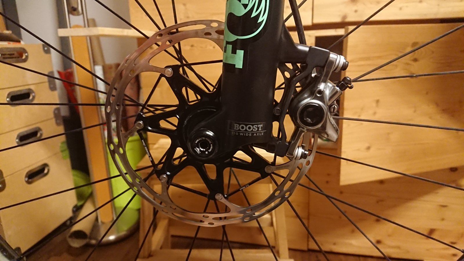

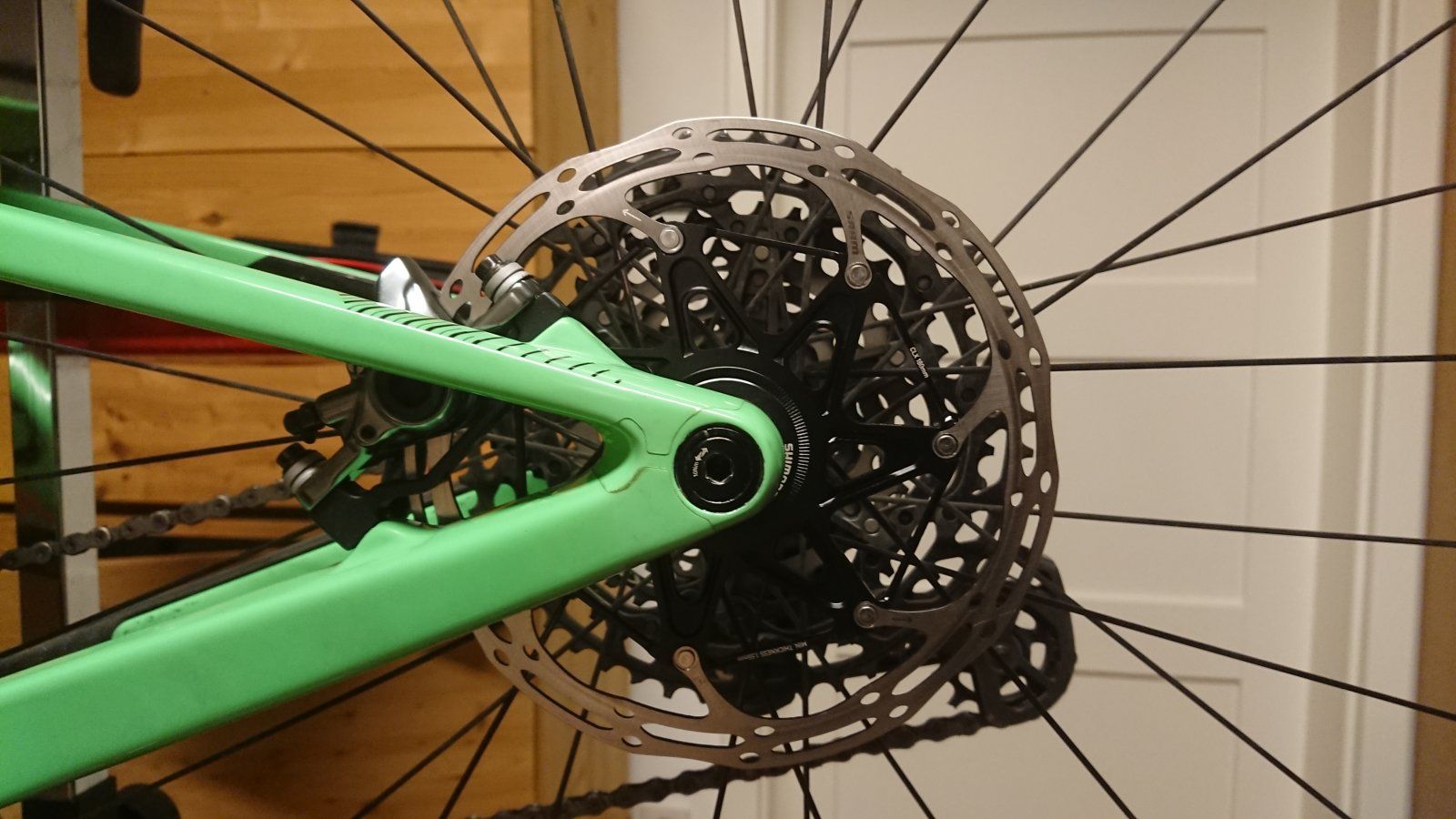

weiss jemand welche maximale Scheibengroesse hinten beim oiz möglich ist, habs im Handbuch nirgends gefunden?
Habe jetzt mal zur xtr bremse mal ne 180er wie vorne montiert. Die icetech Scheiben haben mir eh nie gefallen und wurden auch gleich durch sram ersetzt.
Gibt es evtl. Anmerkungen zu meiner Montage hinten. Der ma90 Adapter ist Lt. R2 auch für hinten geeignet. In der beiliegenden Anleitung ist aber nur alles für Vorderrad beschrieben. Hab nun also alleTeile wie vorne montiert. Also mit den ovalen U-Scheiben.
