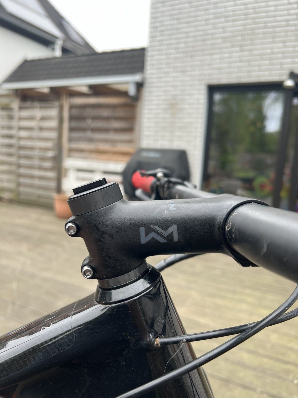

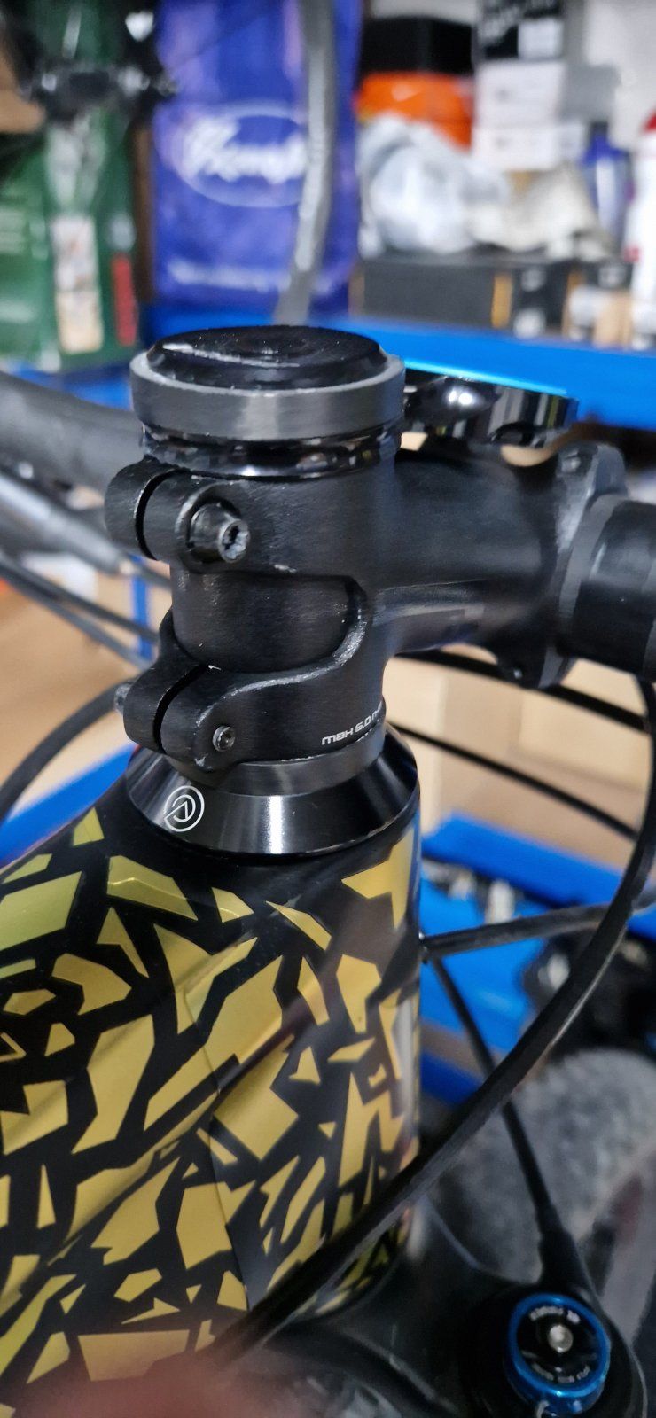

An meinem Oiz M-Pro werde ich wohl den Vorbau und Lenker wechseln wollen. Serienmässig sind da so Orbea eigene Spacer verbaut, weiß jemand hier welche Vorbauten dazu gut passen?
Bzw. müsste ich ggf. einen anderen Steuersatz verbauen?
Du musst nur eine Acros Abdeckung nehmen und kannst dann normale Spacer verwenden. Vorbau kannste jeden nehmen.

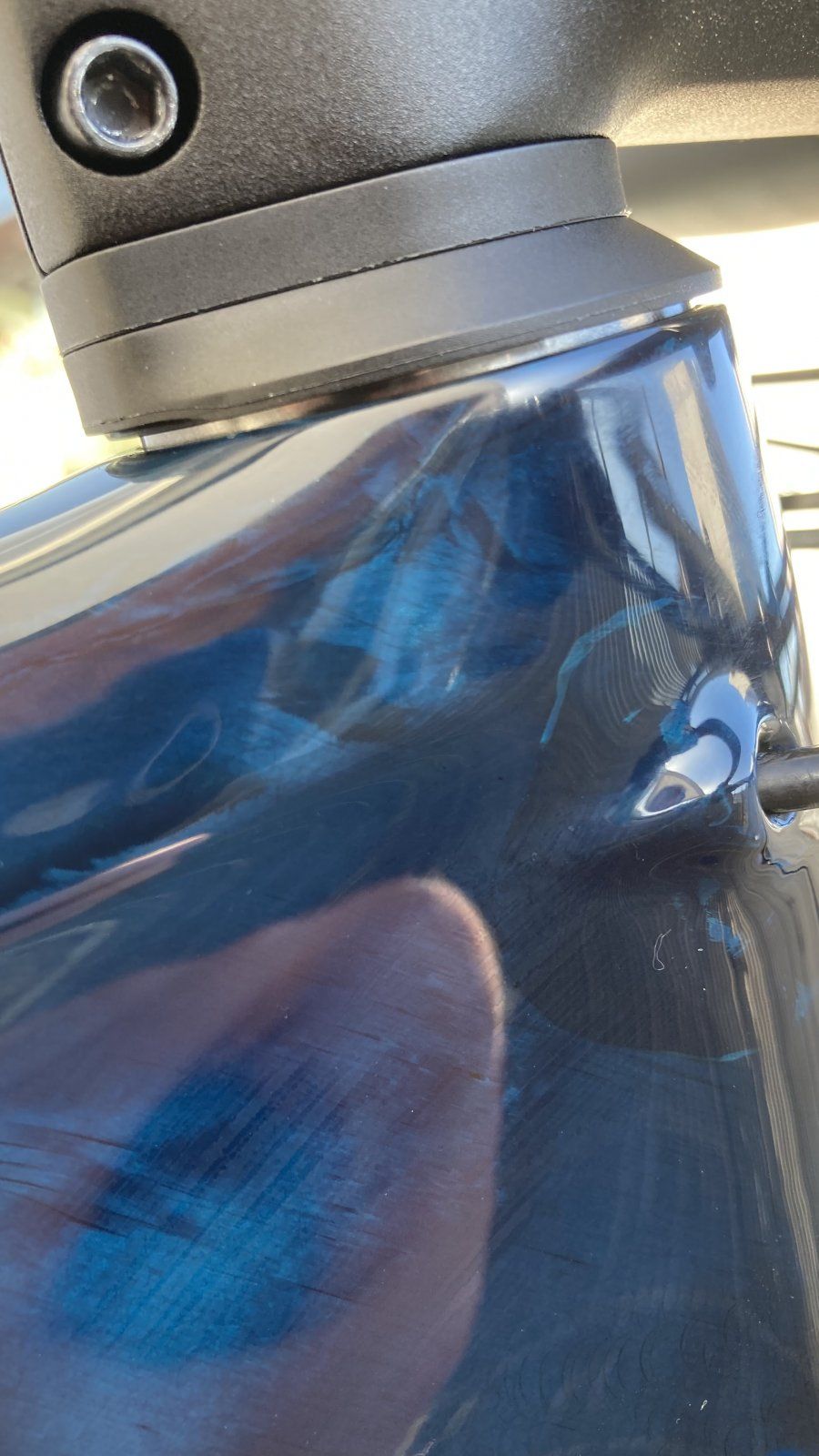

Sieht tatsächlich bei meinem neuen Oiz genauso aus. Habe hier aber schon Bilder gesehen wo das Lager nicht so rausschaut. Muss man vielleicht noch mal kurz auseinander nehmen, und wieder ordentlich zusammenstecken?
