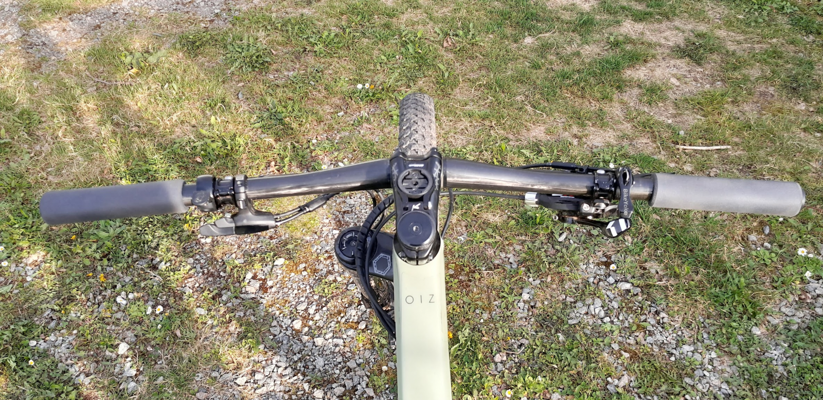

Doofe Frage: Hat schonmal jemand den 2x Cabelpoert fuer die linke Seite am Oiz auf 3 Zuege umgebaut? Dann koennte ich alle 3 Leitungen schoen im Buendel von den Hebeln (Bremse, Schaltung, Dropper) in den Rahmen schicken...
Ja ich wes, Dropper geht normal rechts rein, aber da ich den Hebel rechts habe waere das eleganter ;)

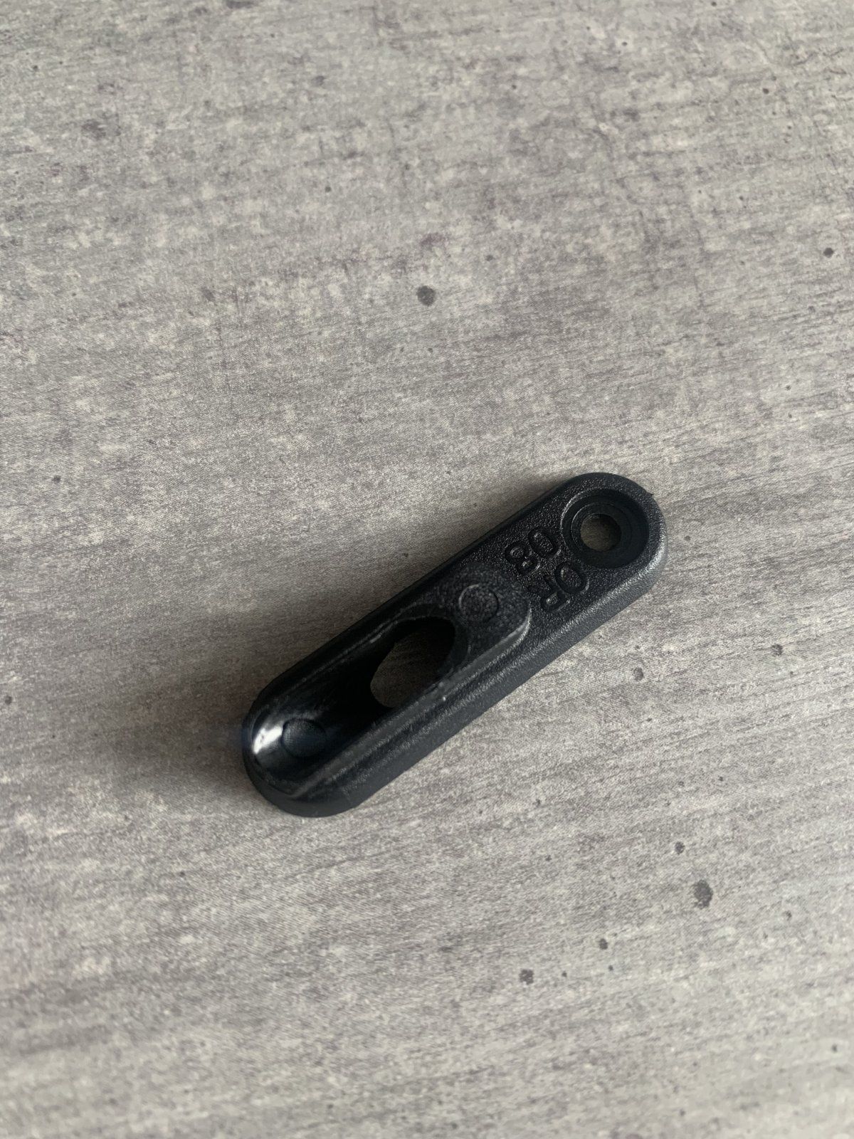

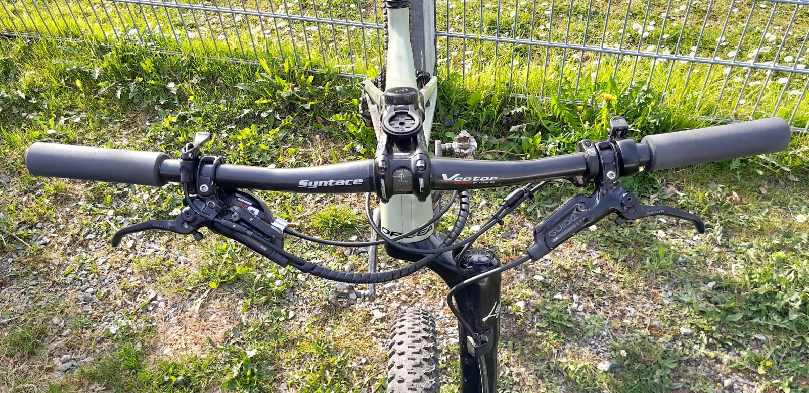

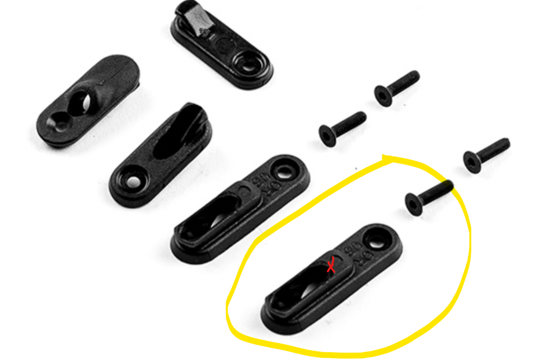

Hat zufaellig jemand den 2x CablePort vom Carbon Oiz uebrig, weil er vllt auf AXS umgebaut hat?
Ich wuerde gerne meine 3 Leitungen (Bremse, Schaltung, Dropper) von rechts am Lenker nach links in Rahmen schicken.
Daher wuerde ich gerne einen 2x auf 3x aufbohren zum sehen, ob ich dann 3 Leitungen durch bekomme. Wenn also jemand einen uebrig hat, den er nicht mehr braucht... sonst werde ich wohl ein Set bestellen.
Am roten X sollte genug Platz fuer eine 4mm Leitung sein...
Edit: hat sich erledigt... habe bei Orbea bestellt. Ich brauchte eh unteranderem noch ein ErsatzSchaltauge ;)
