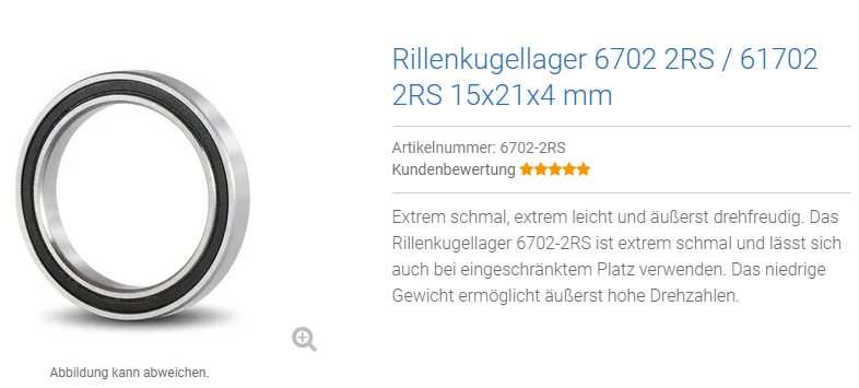

Was hast du genau bestellt? Bei mir war auch schon einmal das Lager hin. Will dann Ersatz da haben.
Danke!
Chris
Lager tauschen ist deutlich billiger...kostet 2,65€
Ich kenne das von meinem Scalpel. Da musste ich die Hauptlager - gleiche Dimension wie am Oiz - im Halbjahresrhythmus wechseln. Am Ende konnte ich das mit verbundenen Augen.
Da hat sich das jedenfalls durch ein rhythmisches Quietschen bei jeder Kurbelumdrehung geäußert. Anfangs sucht man dann auch an den typischen verdächtigen Stellen wie Innenlager etc.
Im Vergleich zu meinem Scalpel frisst das Oiz Lager....
