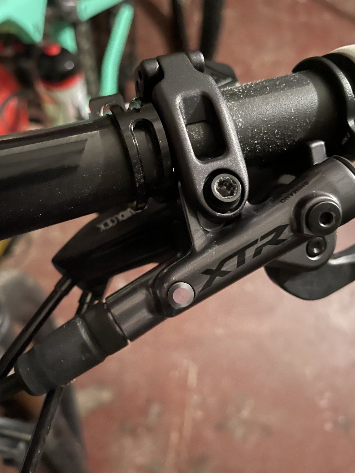

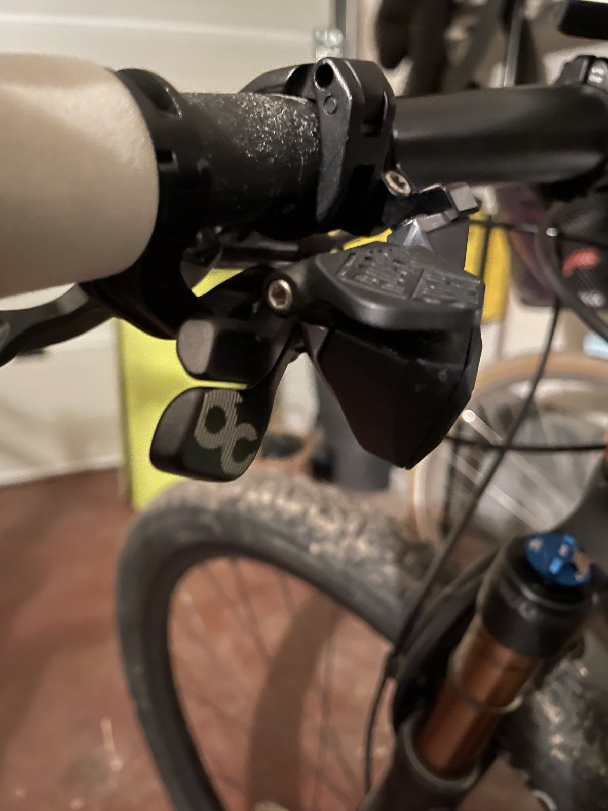

So sieht das an meinem LTD aus.
Sorry, aber das geht ja gar nicht. 😱
Das sieht nicht nur nicht gut aus, das stelle ich mir auch höchst unfunktionell vor. Twistloc ist die Lösung. Den kannste dir so drehen, dass man die Leitungsabgänge quasi nicht sieht.
Einziger Haken ist vielleicht, dass man den Griff halbieren muss, wenn man nicht die mitgelieferten fahren möchte. Sieht dann etwas unschön aus, beim Festhalten geht es aber gut.
Ich komme damit am besten zurecht
Und mit dem Squidlock hättest du auch ein Problem mit deiner AXS Dropper.
Ich bewundere deine Fingerfertigkeit. Ich war schon mit dem Squidlock völlig überfordert. Habe mir regelmäßig das FW blockiert, wenn ich die Sattelstütze absenken wollte. Jetzt ist der Hebel für die Dropper da, wo er IMHO hingehört. Und Remote ist auch ganz easy bedient.
Btw: Wie hast du den Hebel für die AXS an die XTR adaptiert?
Wie sieht das denn bei dir aus? Wo ist denn der Hebel für die Dropper? Wie soll ich denn bei der Bedienung des AXS an den Squidlock kommen? Der AXS Sensor ist nicht direkt an der XTR. Ist auf dem Bild genau zu sehen.
