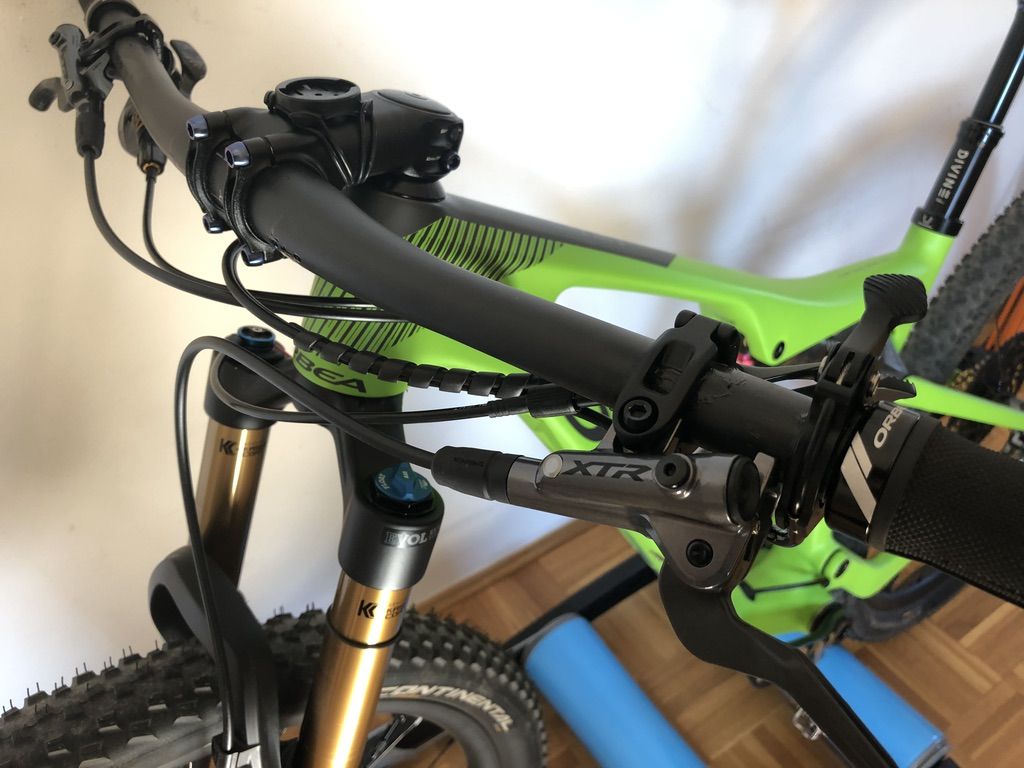

So, kurzer Zwischenstand zum Scott Twinloc 2019: Die Leitungsführung ist definitiv besser als bei allen bisherigen Lösungen (der kleine/kurze Spiralschlauch hilft). Der Kabelsalat wird deutlich minimiert. Alle Hebel lassen sich gut drücken, wobei ich nach wie vor den Hebel für die Vario-Stütze lieber ebenfalls unter dem Lenker hätte (aus optischen und ergonomischen Gesichtspunkten). Das Fahrwerk lässt sich in 2 Stufen sperren bzw. entsperren.
Optisch die aktuell wohl beste/sauberste Lösung, die es zu kaufen gibt:
Der Spiralschlauch oder das Spiralband verbindet die Leitung des Dämpfers mit der der DIVINE SL Dropper Post:

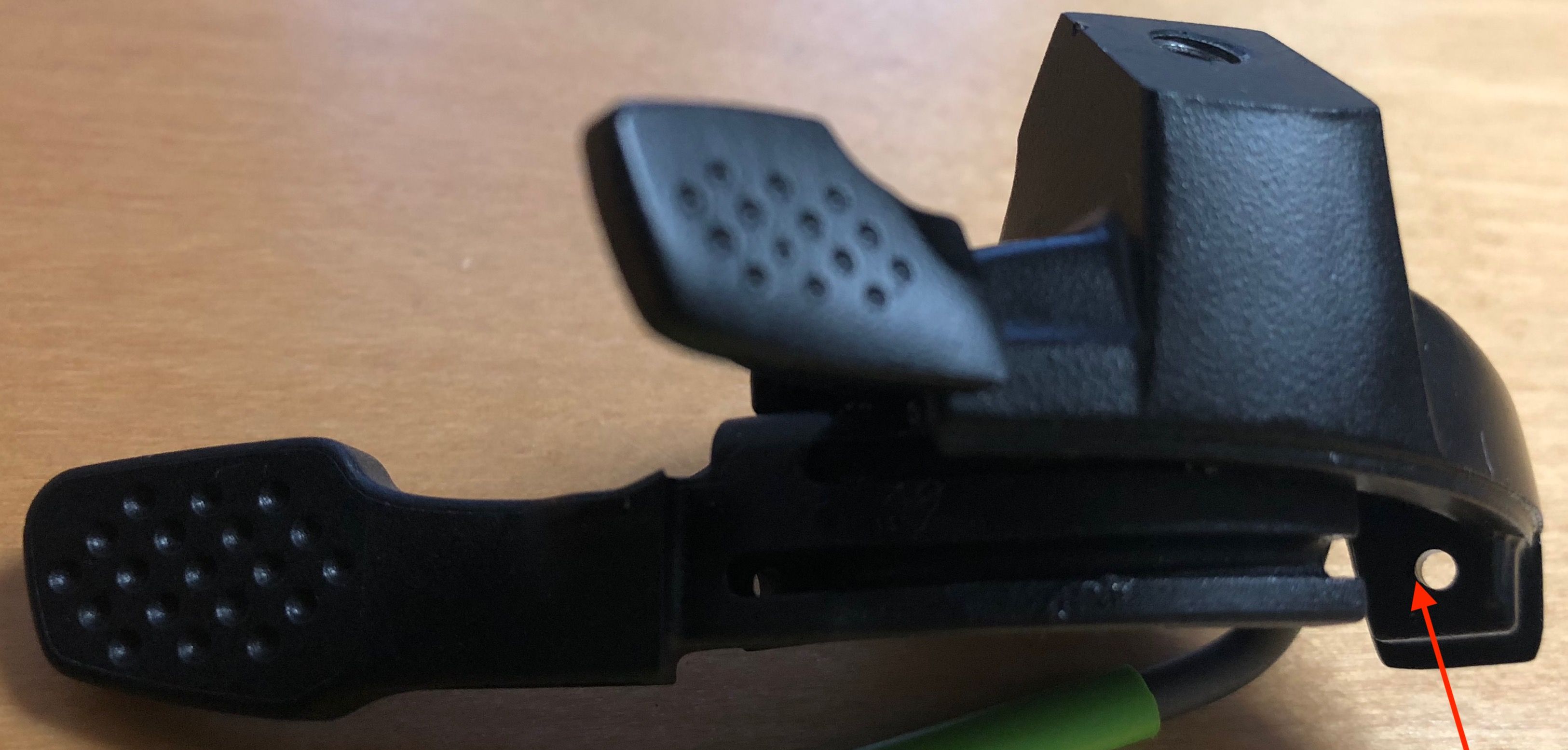

Hab heute Abend mal etwas am Fox Dual Remote gesägt und gefeilt. Ich muss sagen, dass er sich sehr schön bearbeiten lässt und vermutlich ziemlich leicht und schick Matchmaker kompatibel wird (wobei ich mit meinem da gar nicht hin will). Außerdem scheint man bei Fox schon auf's Gewicht geachtet und ihn relativ gut optimiert zu haben. Es ist mir allerdings auch ein "Konstruktionsfehler" (?) aufgefallen, welcher vermutlich mit ursächlich für die schwere Bedienung ist - wenn ich mich nicht täusche, so laufen beiden Edelstahlzüge über eine relativ scharfe Kante. Würde man die Bohrungen mehr in Zugrichtung ausrichten, müsste sich der Hebel wesentlich leichter bedienen lassen.
Auf dem Weg zu einem "custom" Remote für Gabel, Dämpfer UND Vario-Stütze:
Vermutlich zwei (scharfe) Kanten, über die die gespannten Edelstahlzüge gezogen werden müssen:
Wenn man die Bohrung leicht schräg ansetzt (in Zugrichtung) müsste sich der Hebel wesentlich leichter bedienen lassen:

@jff-biking hast du einfach die Schelle abgetrennt und ver schliffen, das Loch ist das Original Gewinde, oder?
2x Ja - und das Gewinde ist sehr lang, sodass du noch jede Menge Material mehr abtragen (bzw. -sägen) kannst. Mein Plan ist, dass ich den Hebel direkt an der Schelle der Bremse befestige - sozusagen ohne das Matchmaker-Zwischenstück.
glaube nicht das das daran lag. ich fahre den hebel auch an einer sid und einem fox dämpfer. meiner funktioniert leichtgängig und das auch über die wintermonate, also inkl. dreck und modder. ich habe shimano sp41 hüllen und jagwire 1,1mm züge verbaut.

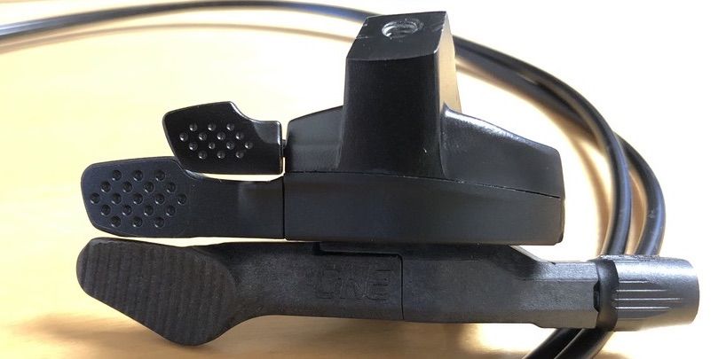

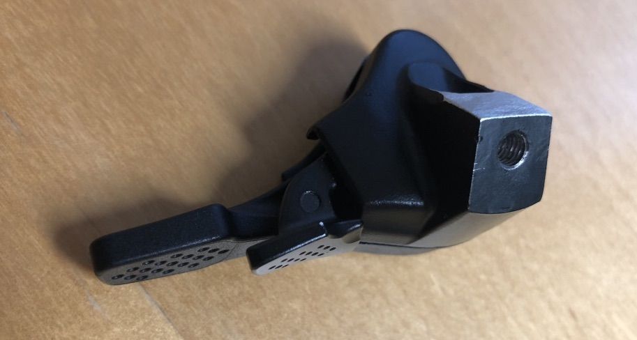

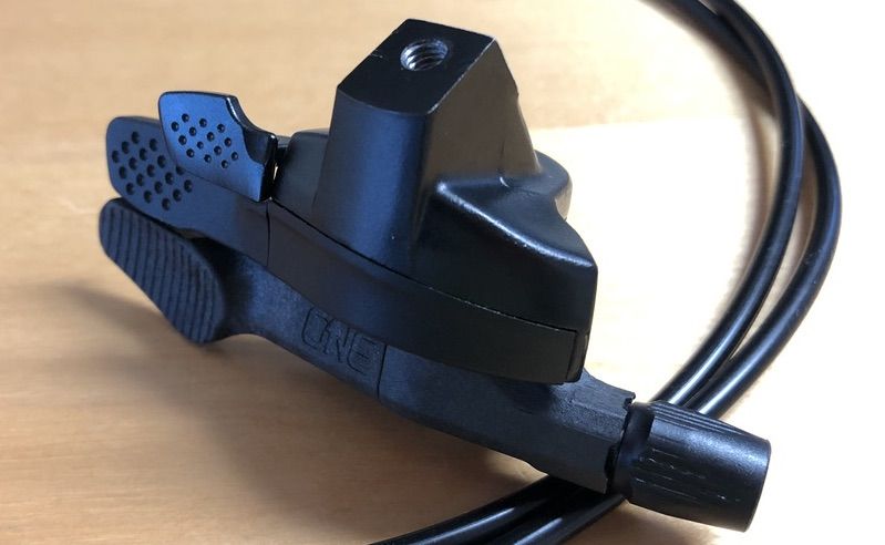

Langsam aber mit viel Zuversicht geht's weiter mit dem "custom" Remote für Gabel, Dämpfer und Vario:
Die Verbindung der beiden Hebel ist ziemlich gut (stabil) und der Hebelweg ist absolut identisch (bei der Vario allerdings mit der Möglichkeit weiter zu drücken falls erforderlich).
Nächster Schritt: Die Anbringung an die Schelle (ggfs. doch mittels Matchmaker).
Habe bisher eigentlich nur von recht schwer zu drückenden Fox Dual Remotes dieses Typs gelesen und selbst die gleiche Erfahrung gemacht. Dabei waren die Züge neu und absolut unauffällig in Bezug auf den Zugwiderstand. Bestätigt hat sich dies dann mit dem DT Swiss Dual Remote, mittels dem sich Gabel und Dämpfer dann vergleichsweise sehr leicht bedienen ließen. Vielleicht nutzt sich die "scharfe Kante" mit der Zeit ja ab und der Remote lässt sich damit leichter bedienen (?) ...
Wirklich ne sehr cooler Ansatz bin mal gespannt wo das am Ende gewichtstechnisch liegt.
ja, das kann sein. ich fahre das ja schon länger (war aber imho auch anfangs leichtgängig).
oder es liegt an der sid. bei einigen fox gabeln liest man ja auch von problemen des verstellers an der druckstufe. egal.
deinen diy lockoutstützendreifachlever finde ich klasse :anbet:
bitte verbaut auch mal mit der hand an den jeweiligen drückern zeigen. so kompakt wie der aussieht dürfte es da auch keine daumenreichweitenprobleme geben.
Aktuell liegt das ganze bei 58g - voraussichtlich kommt noch gut Material weg und für die Befestigung an der Bremsschelle wieder etwas Gewicht hinzu. Ganz "grob" gehe ich von 55-65g aus. Das Gewicht ist in diesem Fall aber nicht der ausschlaggebende Faktor, viel mehr erhoffe ich mir ergonomisch einen weiteren Schritt nach vorne (bzw. unter der Lenker).
Danke! :daumen: Ja, ein Bild mit Hand bzw. ein Video wird kommen, sofern es der Remote noch irgendwie/-wann an den Lenker schafft. :) Das Teil ist überall "hohl" wo es nur geht - das macht nachträgliche Änderungen der Schraubbefestigung nicht unbedingt leichter. Leider kann ich - wie es aktuell aussieht - das vorhandene Gewinde nicht verwenden, da der Remote dadurch zu weit unter den Lenker und zu weit davon weg montiert wäre. Ziel ist es, den Remote so nah wie möglich an den Lenker zu bekommen, sodass er im Prinzip nicht weiter wegsteht als ein Schalthebel (aus optischen, vor allem aber aus ergonomischen Gründen).
