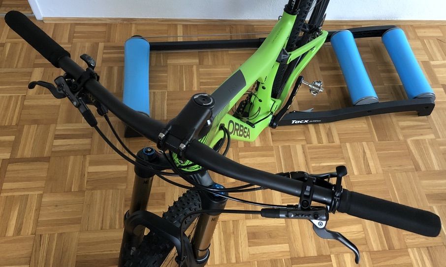

Er ist da - Scott Twinloc 2019 (85g):
Montiert (zum Vergleich zusammen mit dem DT Swiss):

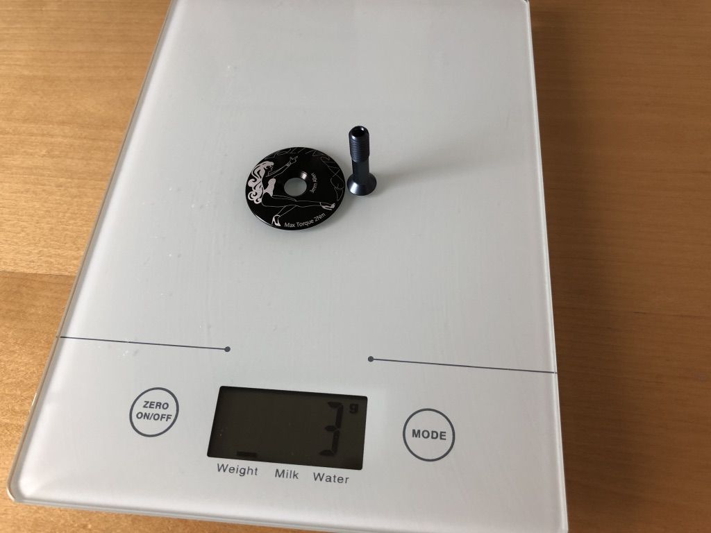

EXTRALITE Aheadkappe Hypercap in schwarz:

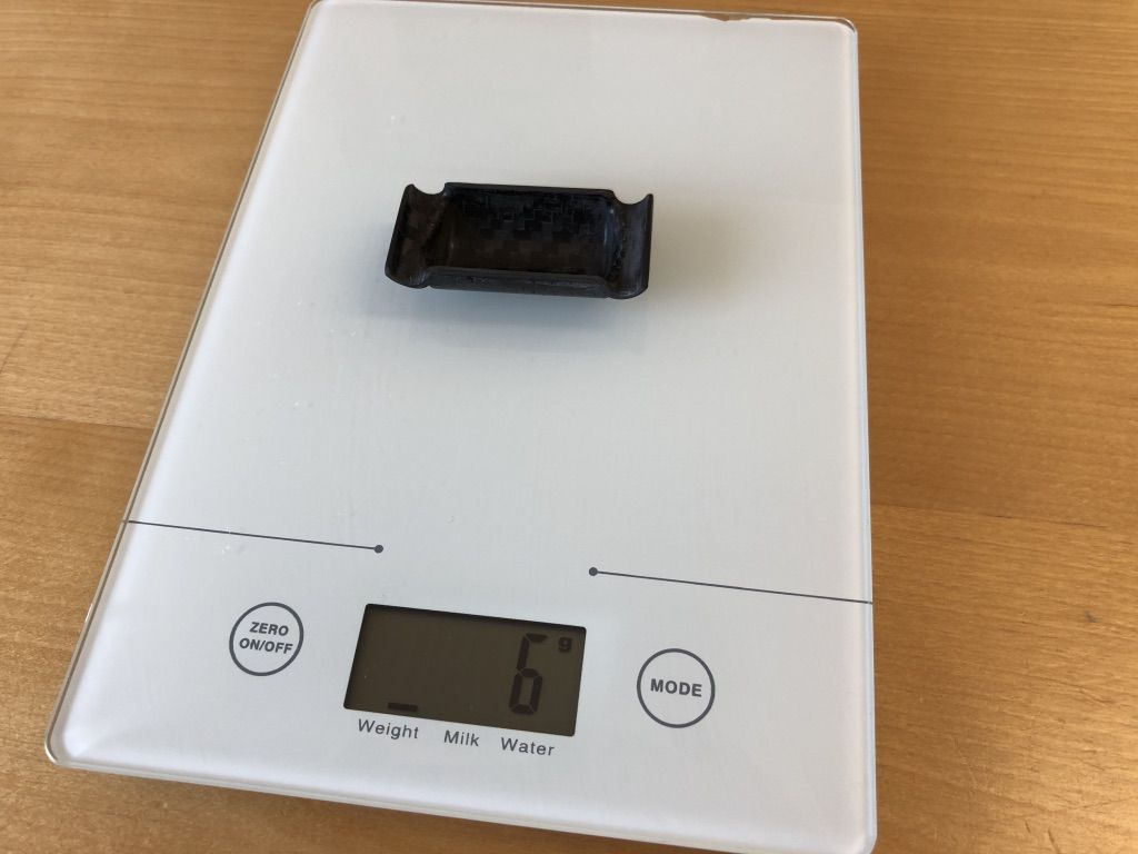

DARIMO CARBON Wippe für T1 Sattelstütze (Radius: 12.50 mm):

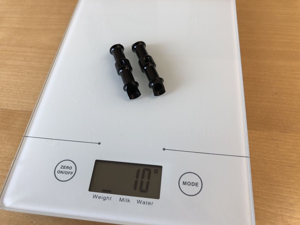

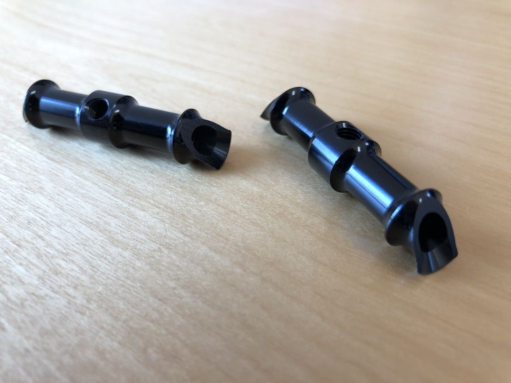

ax-lightness M5 Yokes:
Die Yokes gibt es nur direkt bei ax lightness in zwei Ausführung mit den folgenden Ersatzteilnummern:
18005 - Gestellrolle Sattelstütze Selection, Rollenlager normal M6 (13,90 EUR)
18006 - Gestellrolle Sattelstütze Premium, Rollenlager angeschrägt M5 (14,90 EUR)

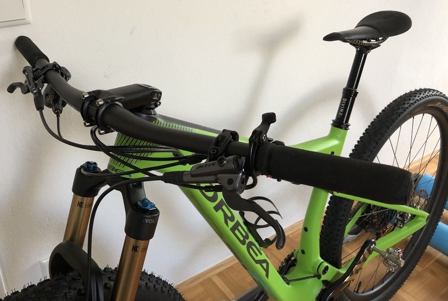

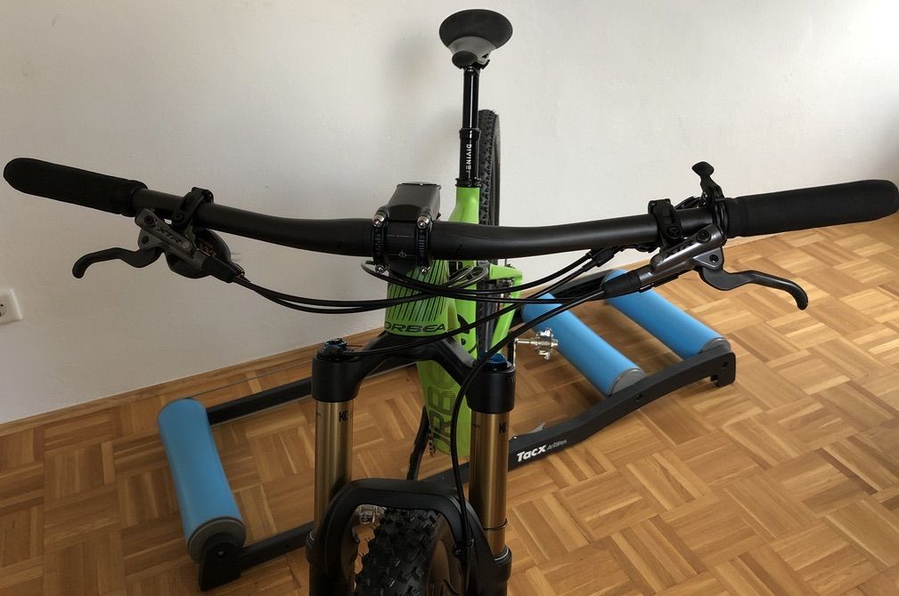

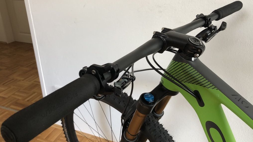

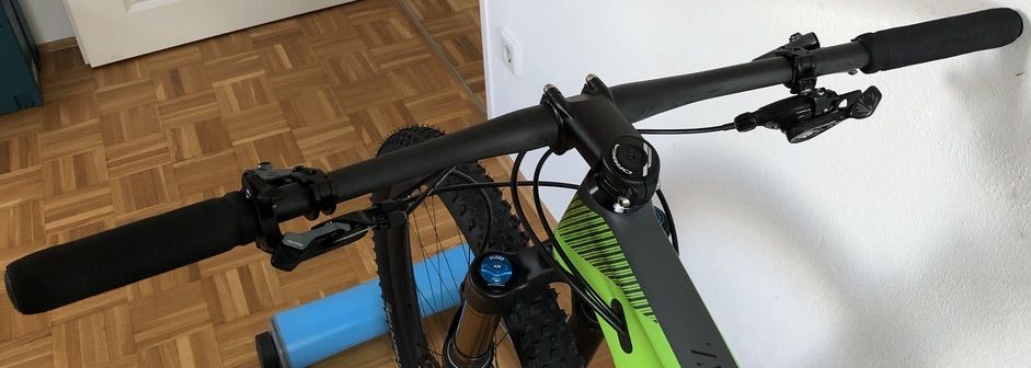

Aktuell wohl die "cleanste" Lösung, die man kaufen kann. Würde ich ohne Vario-Stütze fahren (was an diesem Bike nicht eintreten wird), würde ich nach wie vor den DT Swiss bevorzugen (kurze und trotzdem leichte Hebelwege) - der Twinloc drückt sich zwar nicht unbedingt schwerer aber auch nicht leichter (obwohl die Hebelwege deutlich länger sind). Den Remote-Hebel für die Vario-Stütze finde ich von der Ergonomie her "solala" - zudem drückt er sich relativ schwer verglichen mit dem Standard-Remote an den Oiz TR-Versionen:
Zusammenfassend würde ich sagen, dass da noch viel Luft nach oben ist und der Twinloc zu diesem Preis nur Absatz findet, weil er allein auf weiter Flur ist als 3-in-1-Remote. Der Twinloc ist nicht schlecht aber das war's im großen und ganzen auch. Bin sicher, dass ich ihn irgendwann gegen was leichteres und/oder ergonomischeres ersetzen werde ...

Also, hab heute mal fahrenderweise (auf der Rolle) den Remote sowohl für's Fahrwerk als auch für die Vario-Stütze kurz aber intensiv getestet. Man gewöhnt sich recht schnell an die Bedienung und dann ist sie definitiv ok - auch für die Vario-Stütze. Das Fahrwerk lässt sich - genau wie beim DT Swiss - 2-stufig schalten (also 3 Positionen). Die Bedienung der Vario-Stütze geht nur deshalb schwerer, weil man der Hebel relativ unergonomisch von oben nach unten drücken/ziehen muss (etwas umständlich zu erklären) - im großen und ganzen kann man aber damit leben (ist nicht schlechter als viele andere). Ein kleiner Pluspunkt für den Vario-Remote: Er hat bereits eine Madenschraube integriert und ist somit bestens für die DIVINE SL vorbereitet.

Der Scott sieht super aus wie ist die Haptik? Hoffe dann auf ein sehr aufgeräumtes Cockpit
Die Haptik geht in Ordnung - allerdings würde ich auch hier sagen, dass noch Luft nach oben ist. Der Vario-Remote-Hebel z. B. klappert erst durch einen gespannten Zug nicht mehr. Die Materialien wirken auf mich ganz ok aber auch nicht mehr. Schwer zu beschreiben: An dem Hebel ist nichts konkret falsch (außer dass es keine Matchmaker-Variante gibt und der Vario-Remote-Hebel besser unterhalb des Lenkers platziert wäre) aber eigentlich auch nichts, was er besonders gut macht (bis auf das momentane Alleinstellungsmerkmal 3-in-1).

Hoffe es kommt jetzt nicht falsch rüber - bin mit dem Hebel soweit zufrieden und würde ihn mir auch wieder kaufen. Ich sehe nur so viel simples Potential zur Optimierung - man muss eigentlich nur den DT Swiss einmal in der Hand und verwendet haben und man weiß, wie einfach und leicht es sein kann bei wirklich guter Ergonomie.
