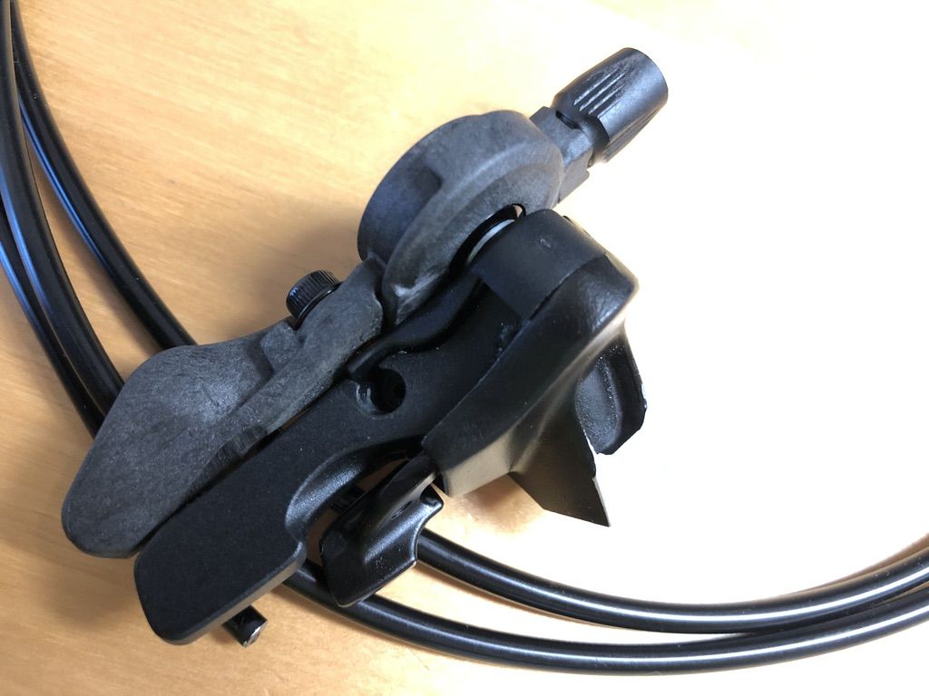

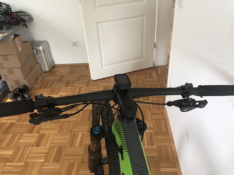

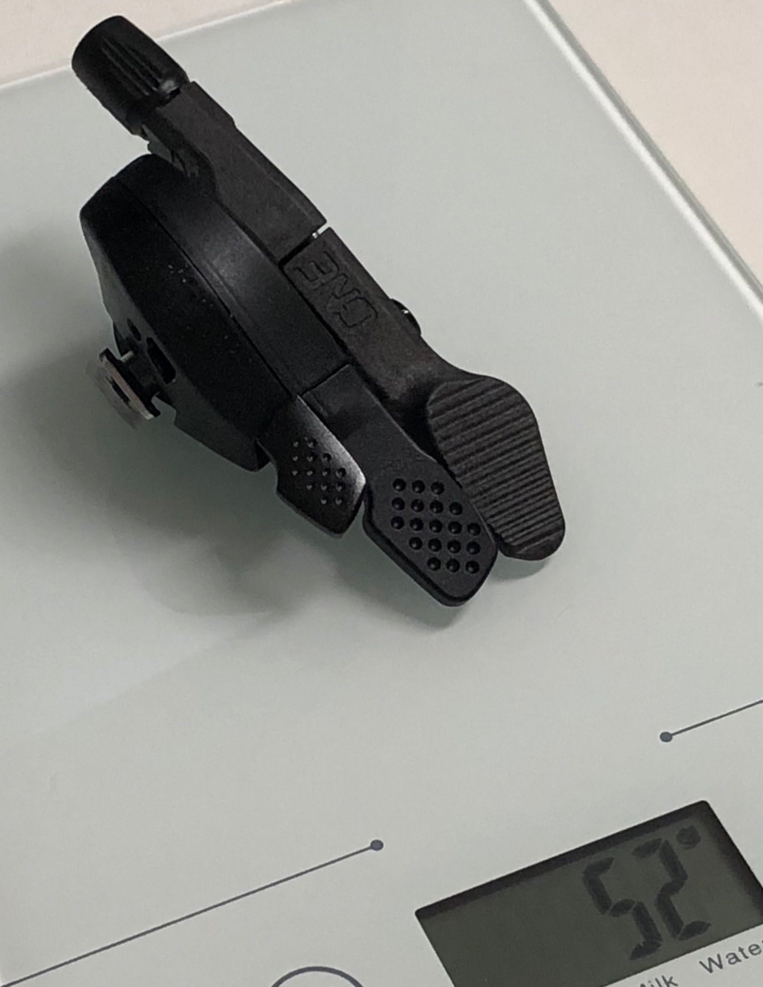

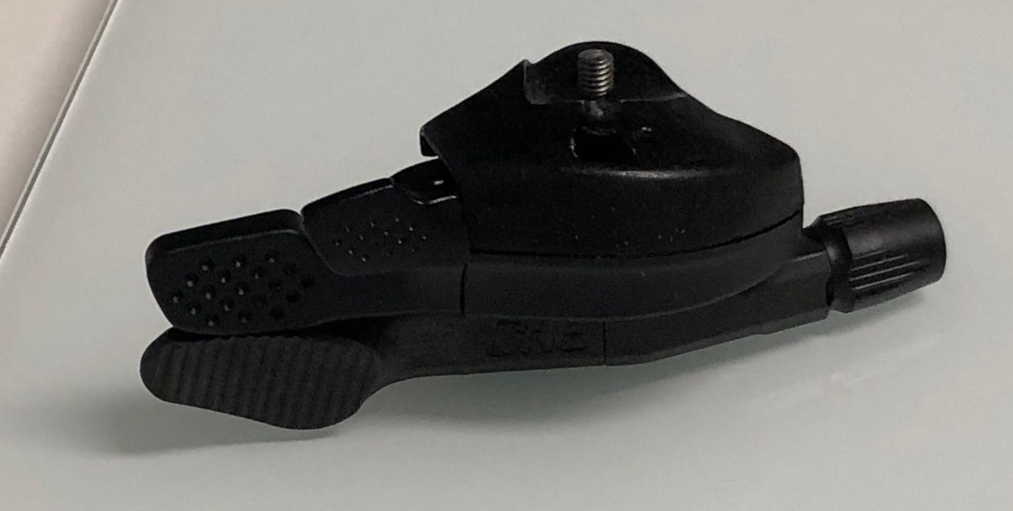

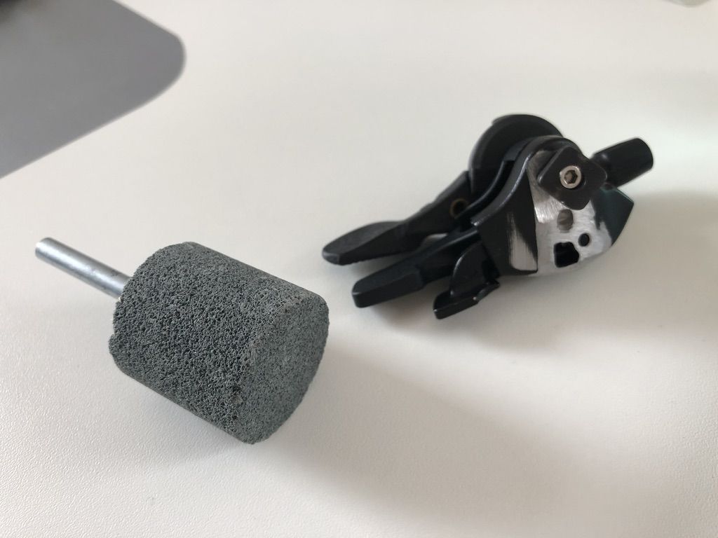

Kurzes Update: Mangels Alternativen nutze ich seit einiger Zeit eine Eigenkonstruktion bestehend aus einem "FOX 2-Pos-Remote für FIT4 Dual Cable" und einem "OneUp Components Dropper Post Lenkerremote".
Zunächst habe ich vom OneUp Remote die obere Konstruktion zur Befestigung weggeschliffen solange bis ich eine möglichst große Kontaktfläche zwischen beiden Remotes hatte. Mittels einer 1 mm Beilagscheibe sowie einer mit einem 4er Bohrer durchbohrten Senkkopfschraube (die des Fox Remotes) konnte ich beide Remote nun perfekt miteinander verbinden:
Im Prinzip alles kein sonderlich großer Aufwand und mit einfachsten Mitteln machbar. Die zuvor erwähnte möglichst große Kontaktfläche zwischen beiden Remote habe ich mit einem Sekundenkleber verbunden. Beide Remote können dabei nach wie vor einwandfrei geöffnet und gewartet werden (es ist nur die untere Kunststoffabdeckung des Fox an der Gehäuseoberseite des OneUp verklebt).
Im nächsten Schritte habe ich vom FOX Remote die "abstehende" Konstruktion samt Schelle weggesägt und geschliffen sowie mit einem 32 mm Alu-Schleifstein (Marke: Pferd) eine Vertiefung geschaffen:
Die Befestigung ist damit an den SRAM- sowie den neuen Shimano I-Spec-EV-Schellen möglich. Hierfür nutze ich einen SRAM "Nutenstein", dessen M5 Feingewinde ich mittels Helicoil auf M4 Normalgewinde reduziert habe, da durch die beiden Remotes leider nur eine M4 Schraube passt:
Einzelteile samt Gewicht und einer im Moment noch provisorischen 30 mm M4 Edelstahlschraube:
Gesamtgewicht meiner mittlerweile mit schwarzem Nagellack "veredelten" 3-in-1-Remote-Eigenkonstruktion:

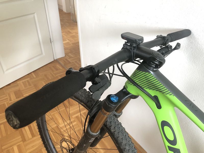

Weitere Abbildung des Remotes (im montierten Zustand ist optisch kein "Eigenbau" erkennbar):
Auch ergonomisch bin ich definitiv positiv überrascht - lässt sich nach kurzer Zeit blind und sehr angenehm und leicht bedienen (bis auf den leider immer schon etwas schwergängigeren Fox). Und deutlich besser als den zwischenzeitlich am gleichen Bike getesteten 2019er Twinloc.

Seit geschätzt 6 Wochen hält und funktioniert es einwandfrei. Bisher hat sich nichts gelöst und aufgequollen ist auch nichts ... Was genau meinst du mit "daneben gegriffen"?
Seit er schwarz lackiert ist, sieht er fast aus wie "Serie":

sonderlich schön ist der klopper nicht. was sich aber halt aus den drei hebeln ergibt. aber respekt vor der umbauleistung :anbet:
Danke für das Kompliment! Und ja, der Umbau hat tatsächlich einiges an Zeit gekostet - ist im Nachhinein aber verhältnismäßig "einfach reproduzierbar". Mit ca. 50g ist's gewichtstechnisch schon mal kein "Klopper" und auch rein optisch (zumindest in meinen Augen) nicht - ist jedenfalls kleiner als der Schalthebel rechts und "weniger" Material als praktisch alle anderen 3-in-1-Lösungen (von mehreren getrennten Remotes ganz zu schweigen). Letztlich entscheidend ist die Funktion ...
da kann man hoffen, dass man nicht aus versehen den falschen hebel drückt und den dämpfer blockiert statt die stütze abzusenken :D
... und hier kann ich ganz klar sagen, dass es die bisher beste Lösung ist, die ich hatte (und ich habe in den letzten 7 Monaten einiges probiert). Nach kürzester Eingewöhnung bedient man das Teil blind, super schnell und ergonomisch gut. Dass man versehentlich den falschen Hebel drückt, kann theoretisch bei jeder Lösung vorkommen. Insbesondere wenn man sich noch nicht daran gewöhnt hat und es schnell gehen muss. Aber auch hier kann ich Entwarnung geben: Zwei große und ein kleiner Hebel (wie bei der von mir gezeigten Lösung) unter dem Lenker sind in jeder Situation eindeutig und fehlerfrei zu bedienen. Bin teilweise selbst überrascht, wie schnell und flüssig ich damit zurecht komme.
PS: Freue mich nach wie vor über ein Serienprodukt, wenn es denn mal ein's gibt. Der Orbea Squidlock ist in meinen Augen nichts anderes als ein Twinlock mit all seinen Nachteilen. Drei Hebel unter dem Lenker kenne ich bisher nichts ...

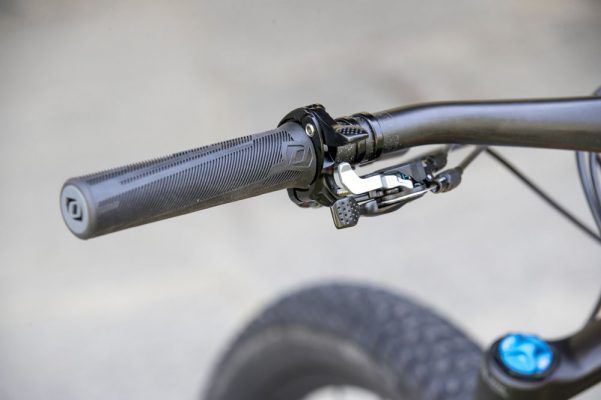

Konnte ich leider noch nicht testen, aber auch interessant.
Ob das mit einem Foxdämpfer und Gabel harmoniert
