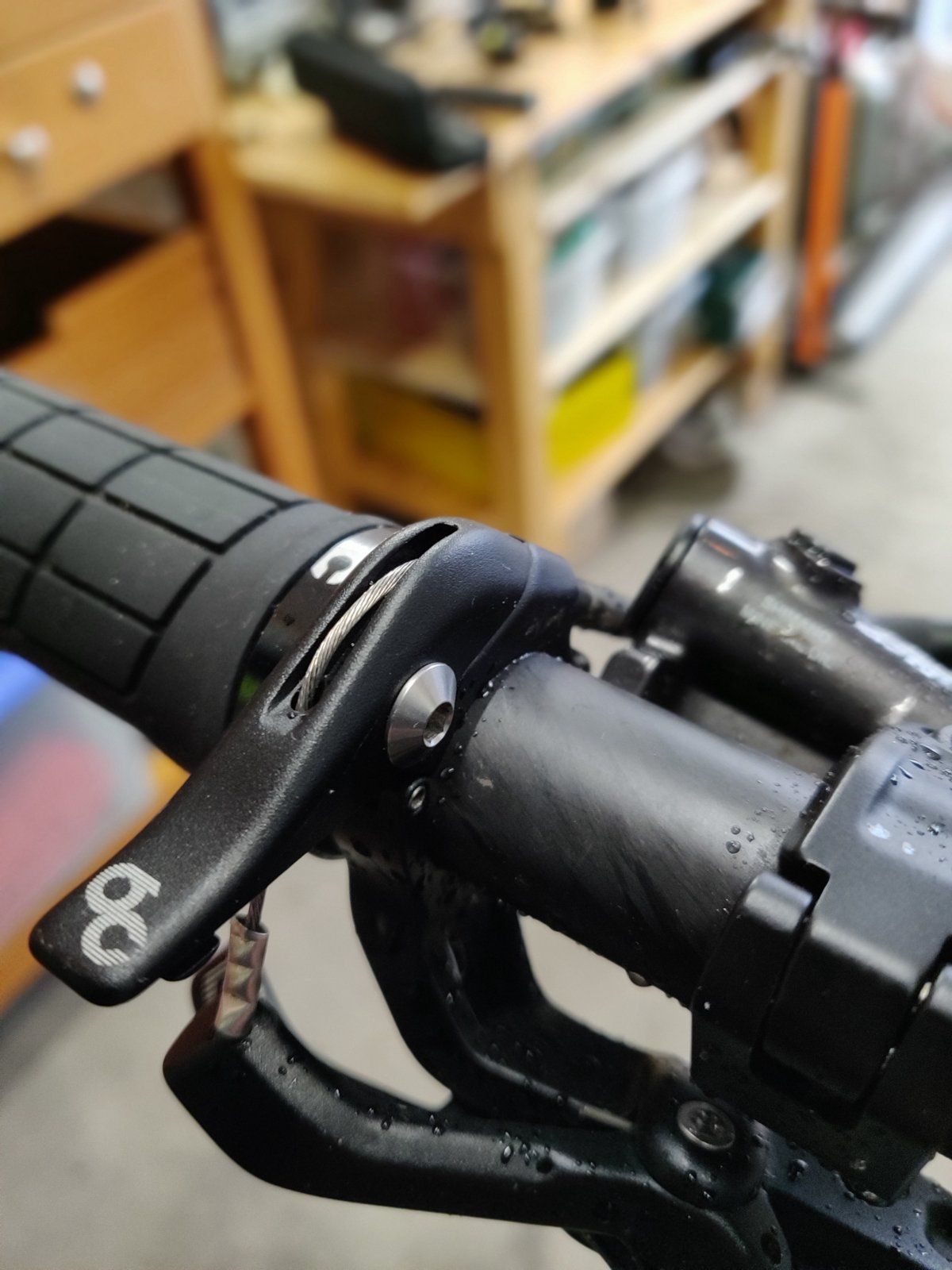

Kleiner Hinweis für die Squidlock-Fahrer:
Ich habe heute unterwegs festgestellt, dass sich die Schraube, die sich seitlich im Hebel (siehe Bild) für die Sattelstütze befindet, etwas gelöst hat. Ist problemlos wieder zu befestigen, sollte man nur vielleicht mal im Auge behalten, damit die Schraube nicht irgendwann auf dem Trail fehlt. IMG_20191124_152542_Bokeh.jpg
