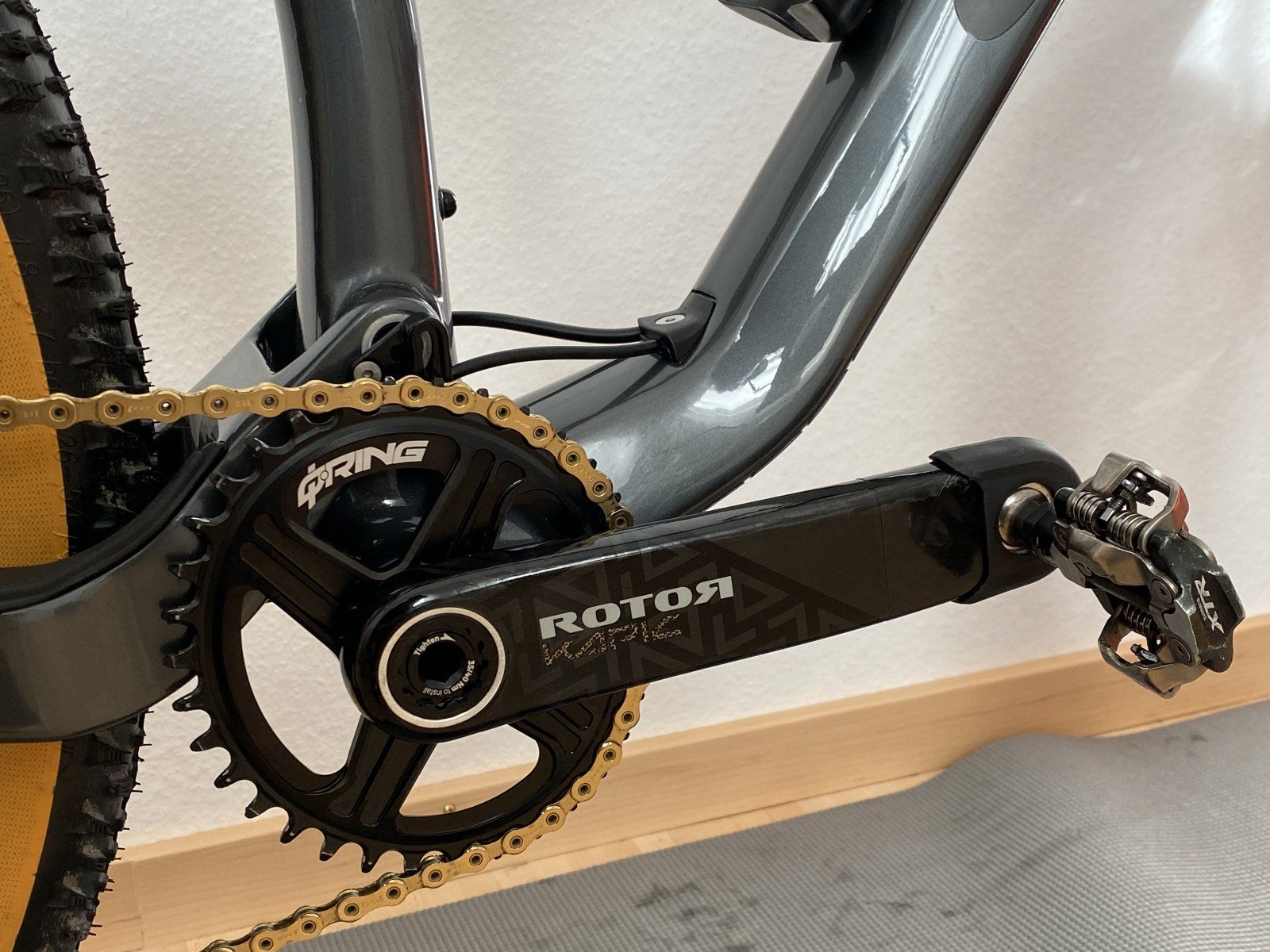

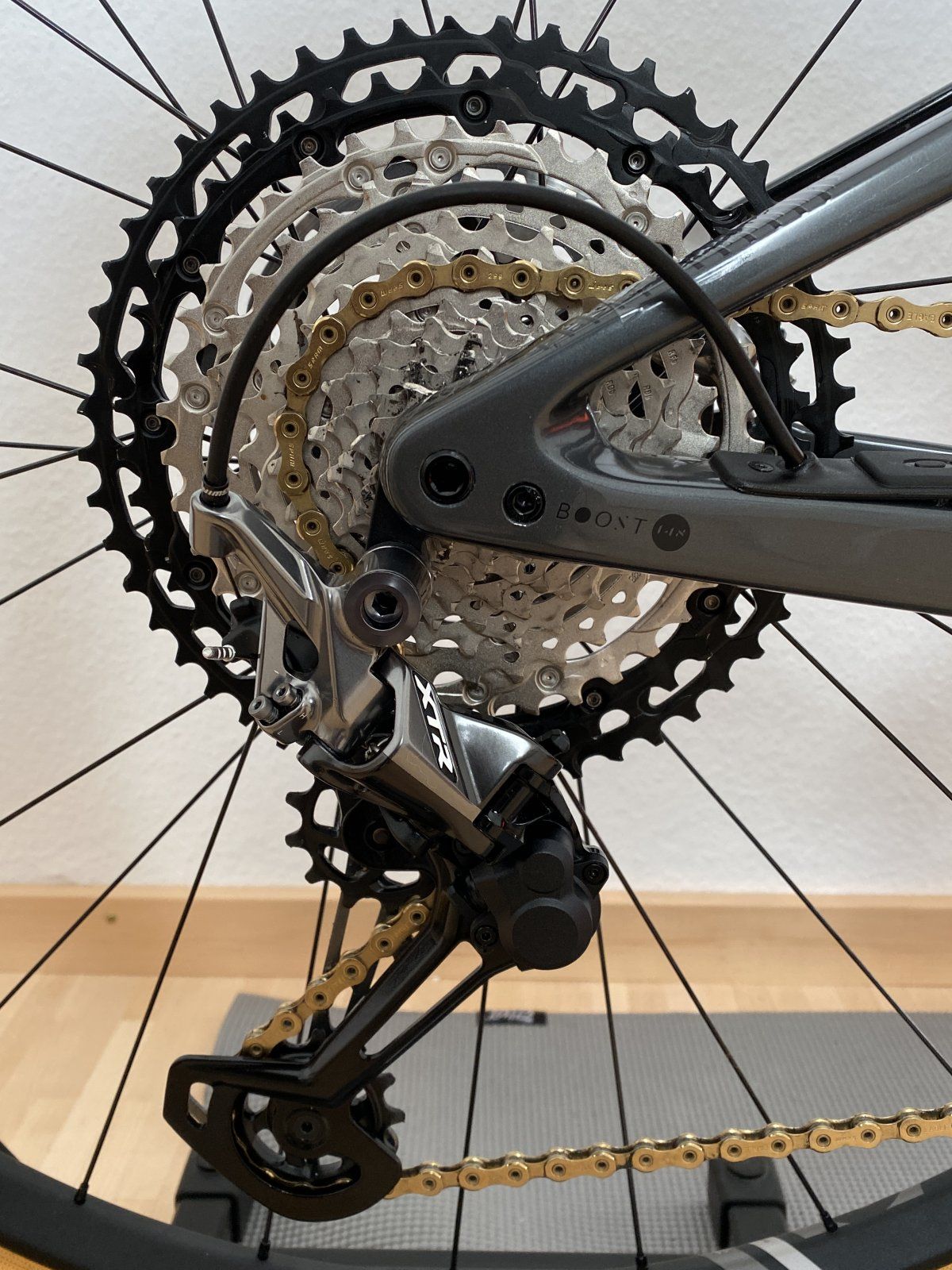

mein M10 bekommt am Montag noch einen neuen Lenker und Stütze von Bikeahead verbaut, dann hat es ohne Pedale ein Gewicht von 9,9Kg ( Größe L )
Vorbau wird noch ein Newman nach dem vermessen drauf kommen m.
Aktuelle Änderungen:
Tune Komm vor Sattel
ESI xc Griffe
Rotor kapic Carbon Qrings Kurbel
Schwalbe R. Ralph und Ray Skinwall
XXX 1 Eagle Kette Gold
Grüße Alexandros

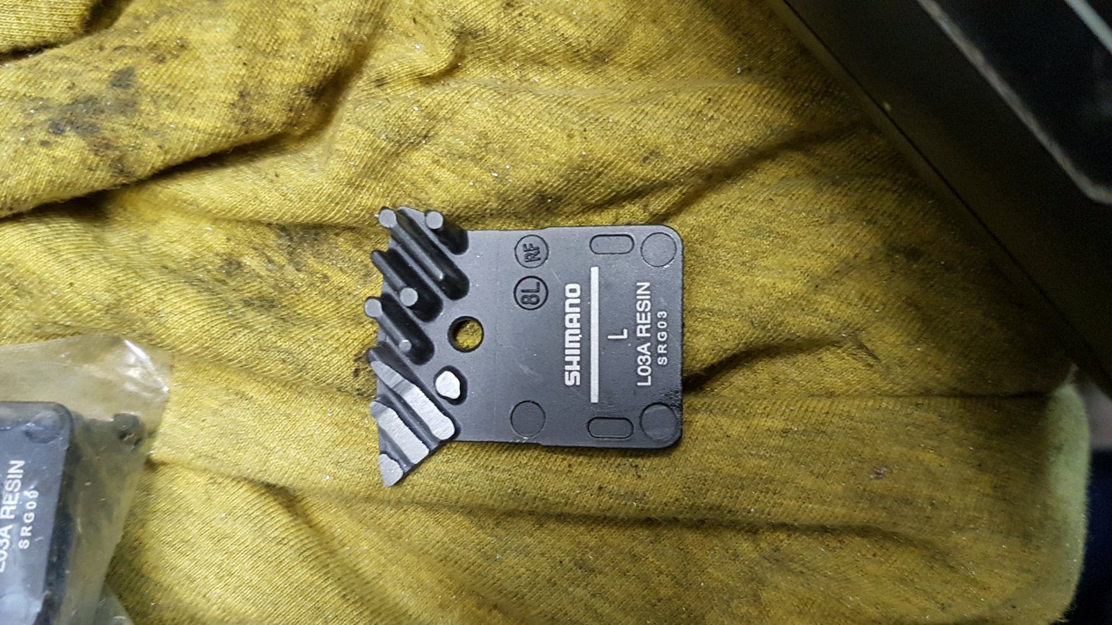

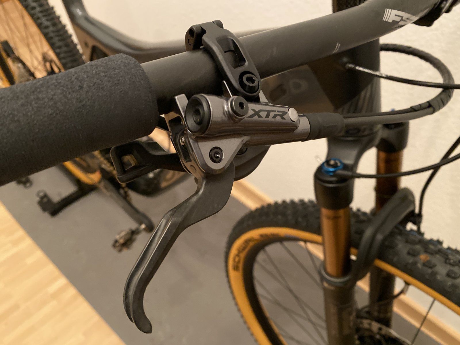

bin noch nicht ganz so weit den Rest vom OIZ zu zeigen.
Aber in die XTR Bremse passen auch Ice Tec Beläge. Der innere Belag gleich aus der Packung, an äußeren Belag müssen einige Rippen wegegefeilt werden (siehe Foto). Dürfte dann auch für XT und SLX so sein.
