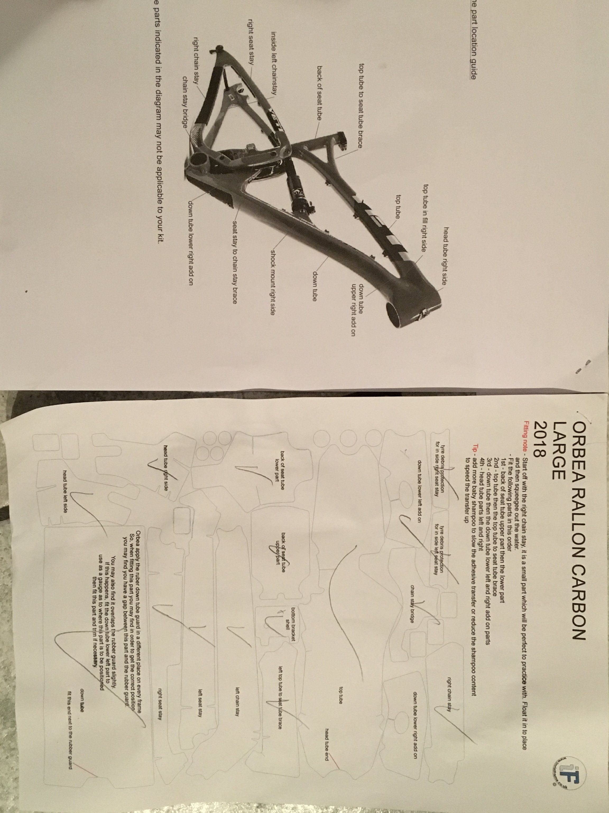

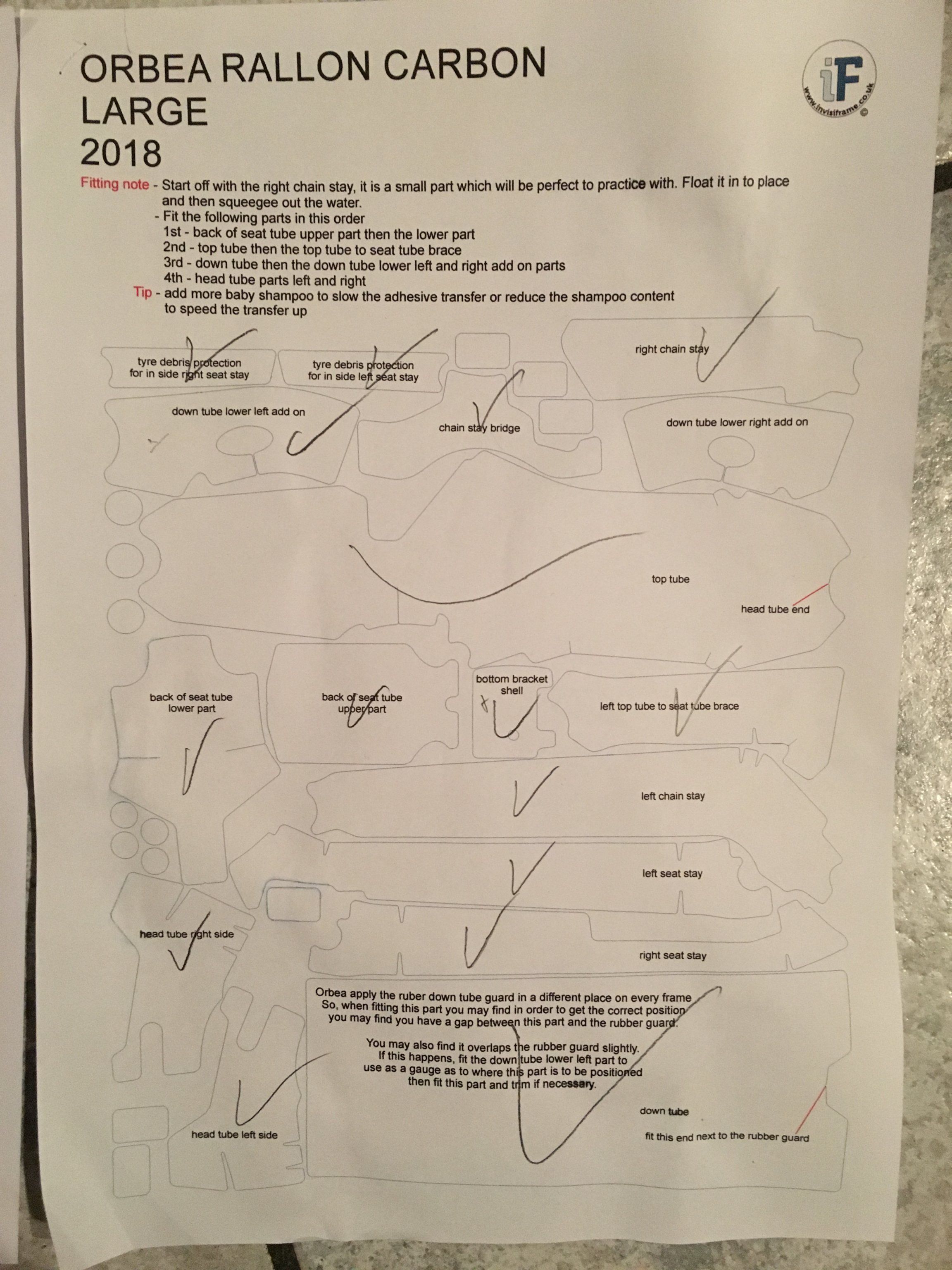

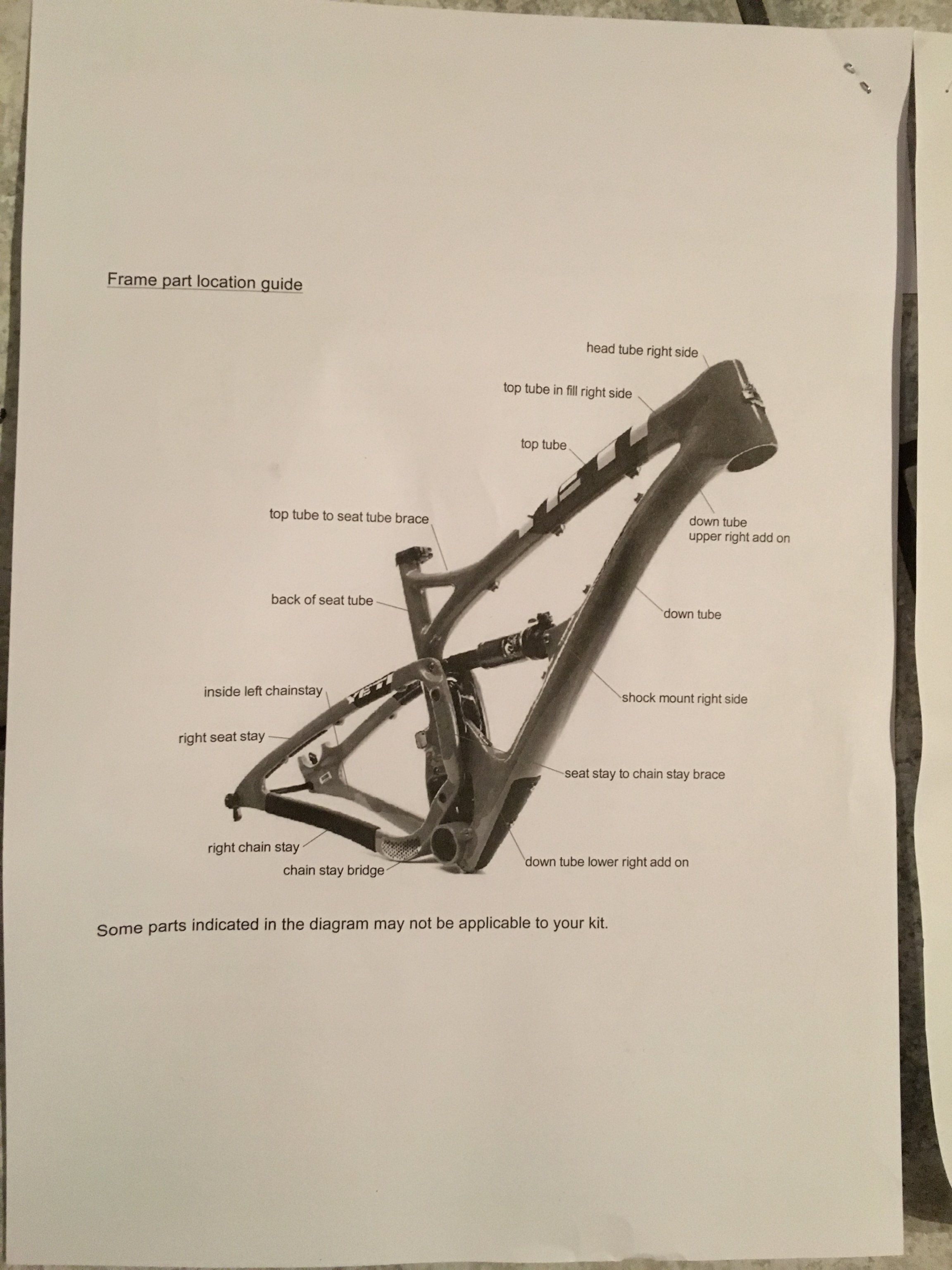

So, ich hoffe, du kannst was damit anfangen @Garfeeld :
Sascha
Ich danke dir.
Bei genauerem Betrachten der Teile konnte ich doch alle zu beklebenden Stellen zuordnen.
Das Rad ist jetzt schon komplett beklebt. Anhand der Zeichnung sehe ich aber, dass ich es richtig gemacht habe
Eventuell habe ich die beiden Teile zum Schutz vor Reifenspuren vertauscht aber das sollte ziemlich egal sein.
Insgesamt scheint die Folie von easyframe noch ein paar Stellen mehr abzudecken.
Bei einigen Teilen ist diese auch öfter geschlitzt, um Rundungen zu folgen. Ich könnte mir vorstellen, dass hierdurch manche Teilen einfacher zu verlegen ist.
