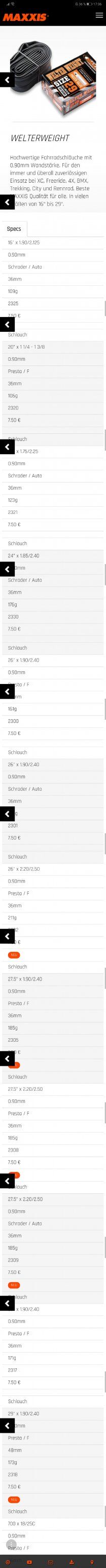

Sorry, meinte die Maxxis - die finde ich einfach nicht :D :p
Müsste dieser sein (29x1.9/2.4).
Auf dem originalen steht zwar 29x1.9/2.35, aber ist auch ein neueres Modell. Gewicht 173g mit 48mm Ventillänge (haben die originalen auch - 36mm reicht aber (-2g)). 29x1.9/2.35 nachgewogen = 181g
Im Frühjahr kannst du gern die originalen geschenkt bekommen (0 km).
Die gammeln hier nur rum...
