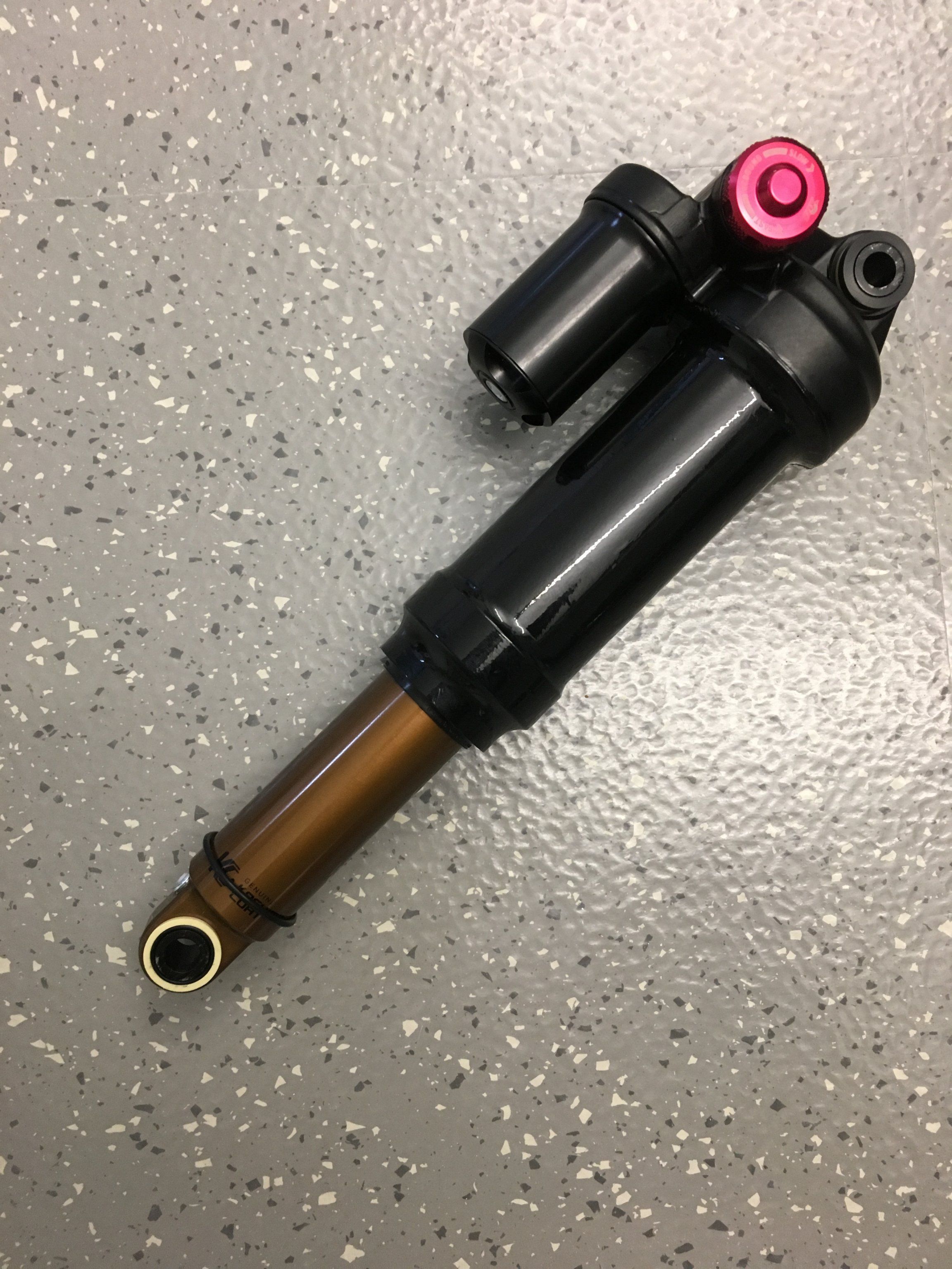

Könnt ihr mir aber noch mal kurz bebildern, wie ich den Dämpfer auf 160mm bekomme?
Ich habe mal die Luftkammer abgeschraubt. Aber dann habe ich mich nicht getraut, sie abzuziehen. Denn da ist nen blaues/bläuliches Öl (?!) drin.
Das muss ich mit Sicherheit ablassen und nachher wieder mit XX ml aufgefüllt werden. Oder?!
Und wo ist jetzt der Ring, den ich ausfräsen muss? Bilder würden mir helfen.
Besten Dank schon mal.
