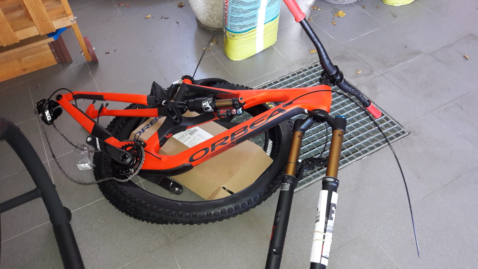

So, ich hab jetzt auch wieder ein rallon... Lange Geschichte mit myo usw, dadurch ist jetzt ein Standard rotes Team geworden!
Wird noch anders aufgebaut daher ist es auch ohne Stütze, lrs und bremsen gekommen!
Muss leider noch so liegen bleiben, da ich noch auf Teneriffa in der Sonne liege
Lg flo
