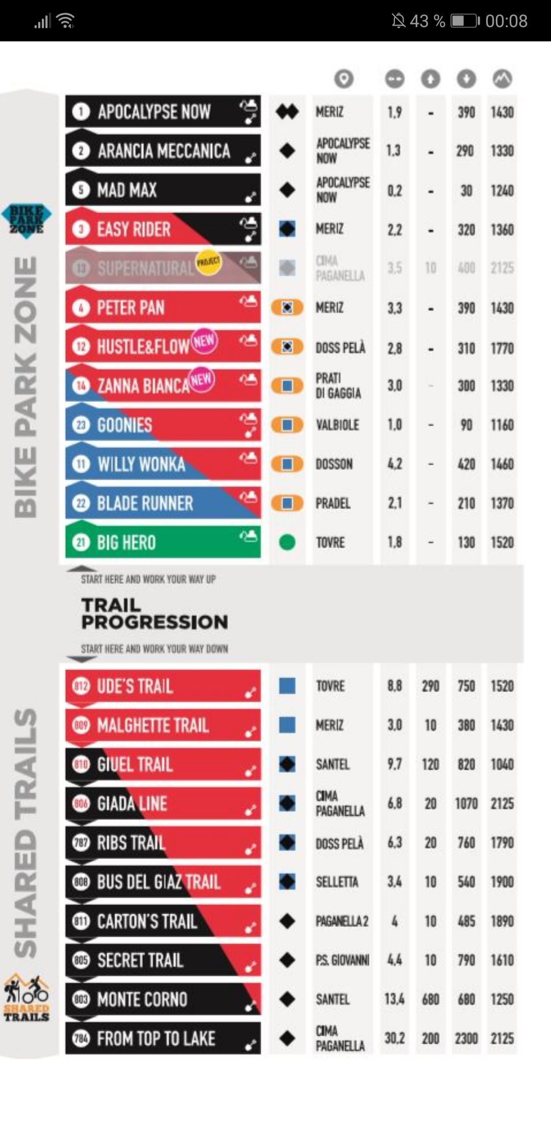

Dann empfehle ich den Willy Wonka. Sind den letztes jahr kurz vor fertigstellung gefahren, war töp!
