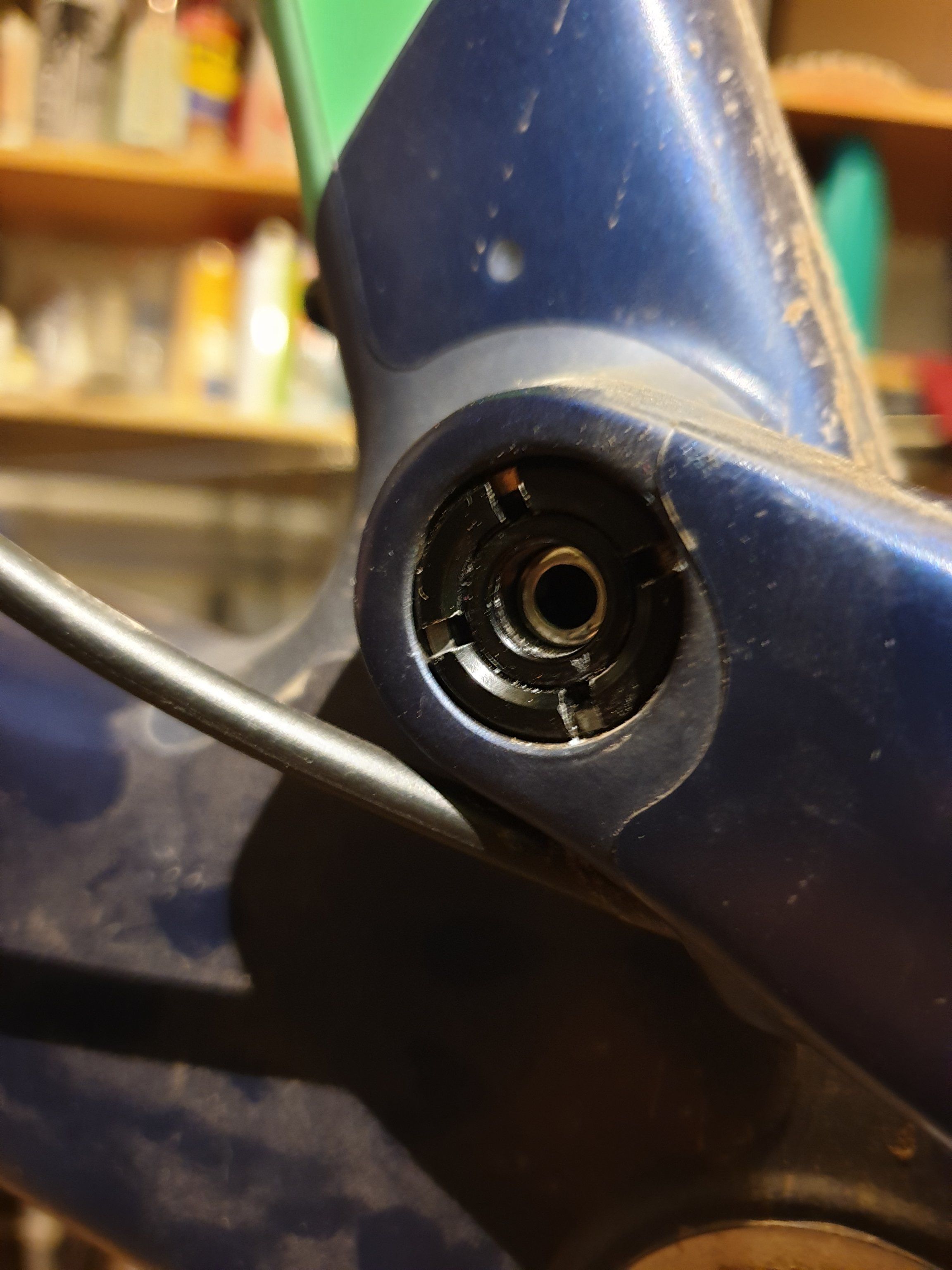

Hat jeman einen Tipp für mich wie man das Hinterbau ausbauen kann? Verzweifle gerade an der uneteren Achse... 15618956459258992182316868742356.jpg
Hat jeman einen Tipp für mich wie man das Hinterbau ausbauen kann? Verzweifle gerade an der uneteren Achse...Anhang anzeigen 879565

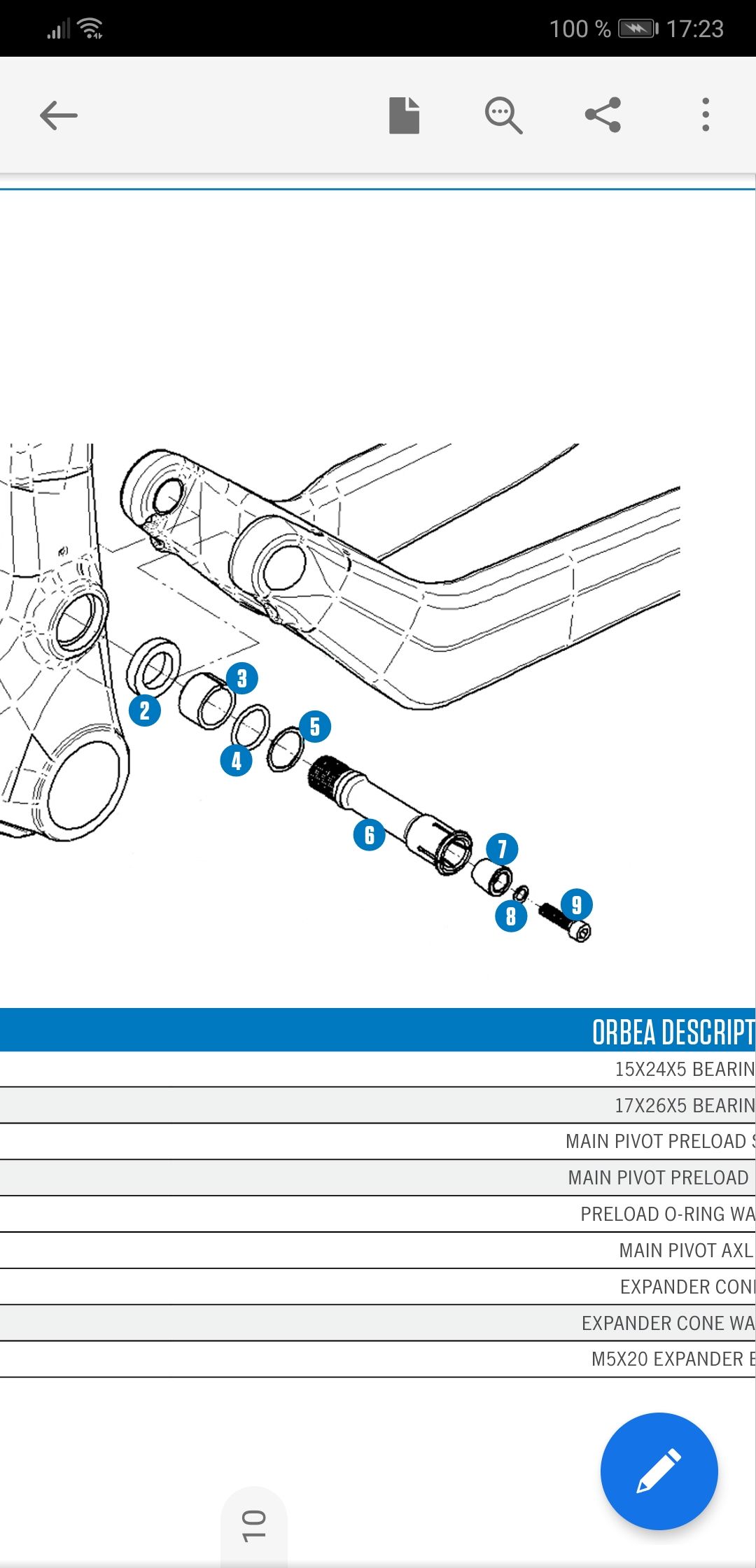

Nach lösen der Schraube 4mm Imbus (5NM), den Expander (7) mit einem 6mm Imbus "rausdrehen". Hat kein Gewinde, ist nur gepesst. Kann ordentlich krachen, nicht erschrecken! Dann mit einem 8mm Imbus die Achse rausdrehen (20NM). 8mm Imbus mit keinem, oder nur kurzen Anschnitt verwenden, da der Feistich nur sehr kurz ist (ca. 3-4mm). Mit gutem Werkzeug hatte ich keine Probleme :bier:
PS: die Unterlegscheibe muss bei dir natürlich noch raus (Magnet, oder mit 27er Torx rausziehen).
