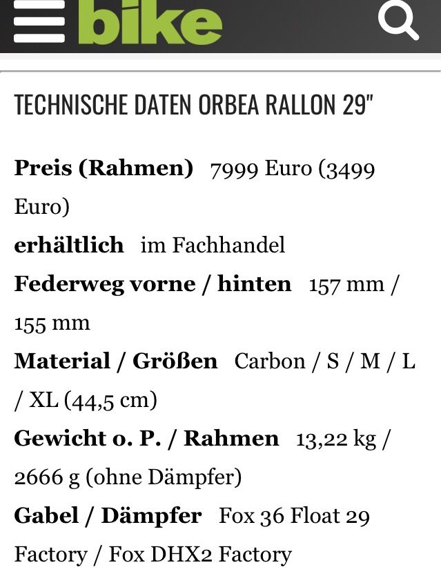

Das Rad hat wohl auch mit der alten Wippe und mit 60mm irgendwas um die 155 mm Federweg - hat die Bike mal gemessen
Viele Firmen messen den Federweg ja nicht unbedingt über den vertikalen Weg (quasi Höhenunterschied der Achse in Bewegung), sondern den teilweise kurvigen Verlauf des tatsächlichen Wegs der Achse. Da kommt man meist auf größere Werte. Vermutlich arbeitet auch die neue Wippe immer noch besser mit einem Luftdämpfer, wenn man damit in dem sinnvollen Fenster zwecks Druck bleibt.
