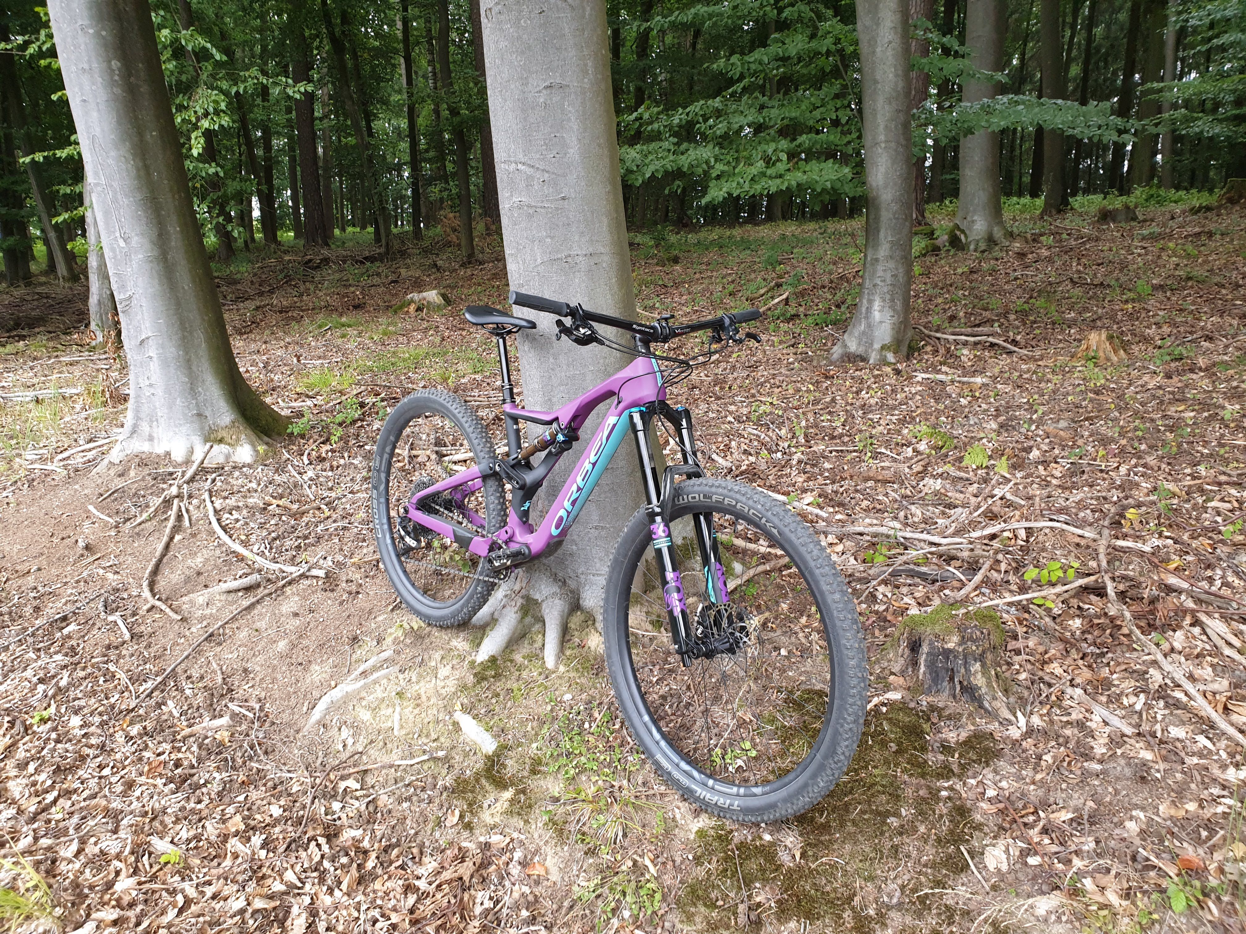

bau gerade meine Rallon M10 um und wollte mal wegen der Grundeinstellung nachfragen
meine Gewicht ist rund 83 Kilo fahrfertig, lieber ein komfortables Fahrwerk-Setup
vorne eine 36 Float Performance Fit Grip - laut Anleitung ein Token verbaut- passt der oder lieber raus ?
hinten, was ist besser für up und downhill - low oder lower ? Soll schon richtig tourentauglich sein
Dämpfer hinten ist ein Fox DPX2 Factory 3-Position Adjust Evol Kashima custom tune 230x60mm
leider keine Anleitung dabei. Sind da token drinn ? wieviele ?
Danke
Hans
ein paar Teile vom alten Rad sind schon drann. Kurbel, Kette fehlen noch , hintere Bremse wird noch getauscht
Reifen such ich noch was passendes. Wie sind die originalen Minion DHF 3c und Agressor Dual ? Wintertauglich ?
hab richtig Glück gehabt. Eine Schraube fürn Flaschenhalter ging nicht raus - Gewinde fest >:(
Die Büchse im Rahmen dreht sich mit. Mit Zange hab ichs dann geschafft, Gewinde nachgeschnitten - passt :anbet:
