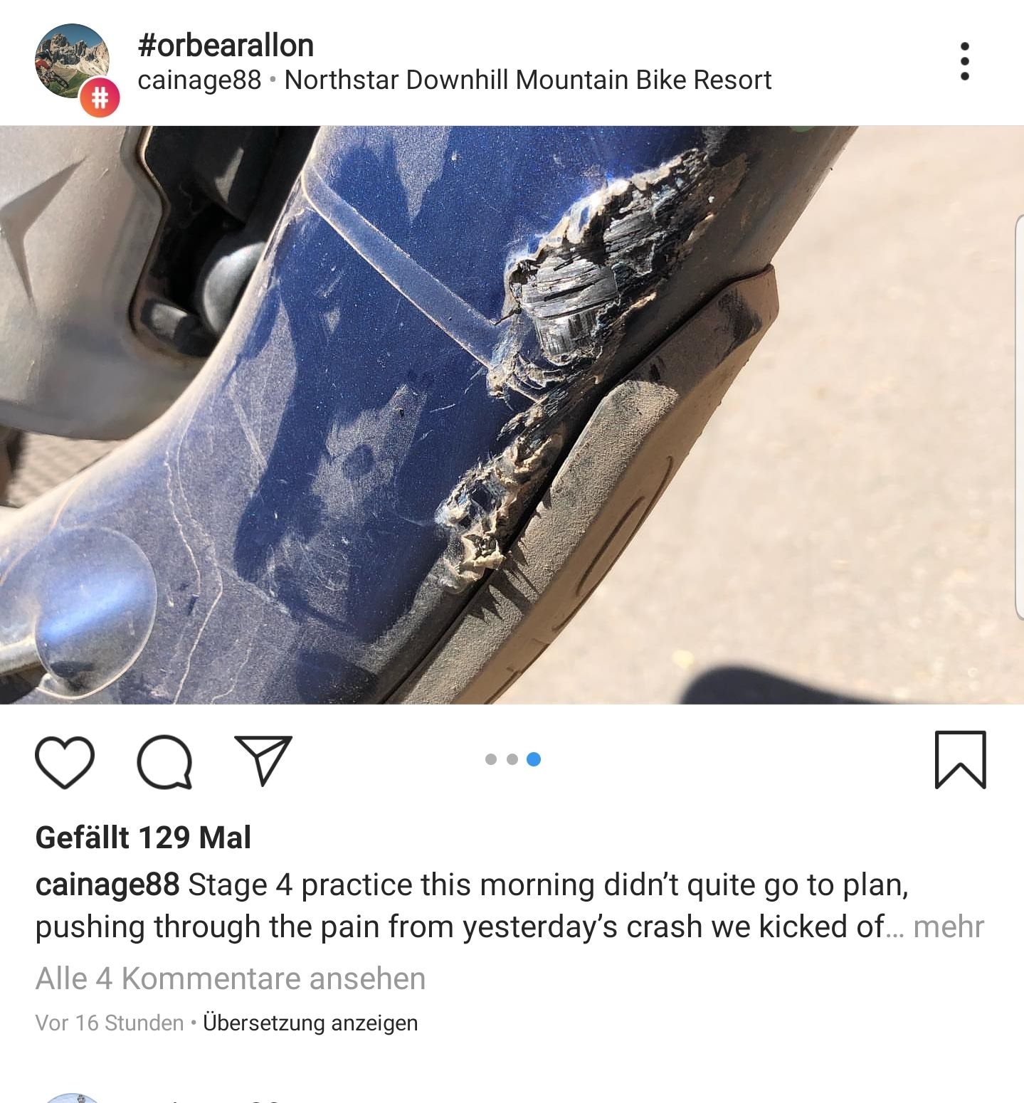

Wünsche viel Spaß ...Falls jemand Mal genauer die Carbon Fasern am Orbea Rallon sehen möchte
So gesehen auf Instagram bei Herrn cainage88 beim EWS Training

Jap. Auf Instagram hat er ein Video vom Einschlag. Gabel ist auch völlig zerkratzt.Das sieht ja aus wie geplatzt. Muss gut eingeschlagen sein.
