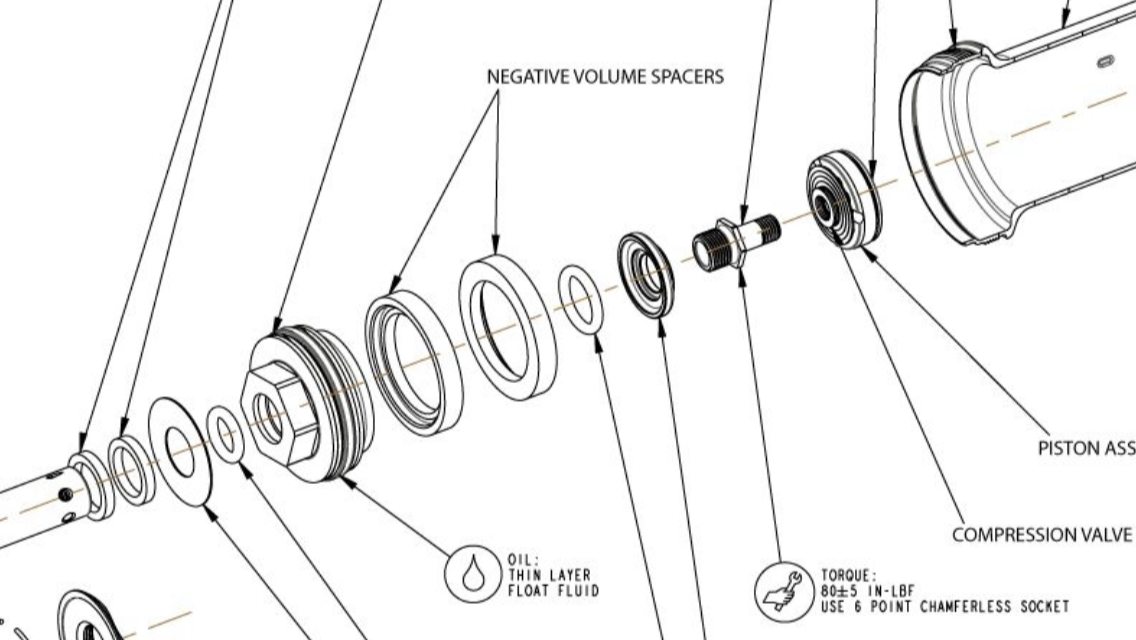

Hat schon einmal jemand mit DPX2 damit experimentiert, die Anzahl der Volumenspacer in der NEGATIV-Luftkammer zu variieren?
Ich bin mit dem auf 65mm Hub umgebauten DPX2 bereits sehr zufrieden, könnte mir aber vorstellen, dass weniger Spacer mehr Anfangssensibilität, mehr Midstroke-Support und mehr Progression am Ende des Federwegs bringen könnten. Also perfekt für die alte Wippe ;-)

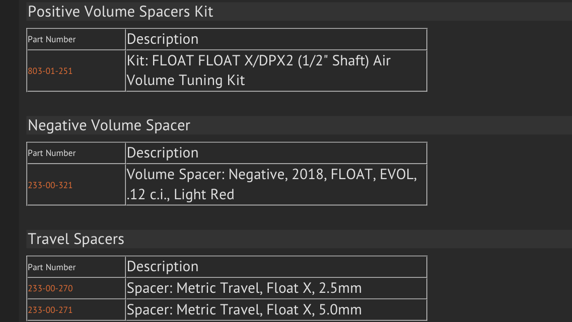

Das wäre eigentlich eine Frage an die Fox-Fahrwerksspezialisten (z.B. @RockyRider66).... Vielleicht antwortet er ja?!
Ich persönlich find den DPX2 auch sehr unsensibel am Anfang.
Hmm... wär mir neu daß man an die Negativluftkammer vom DPX2 so einfach drankommt. Und vergrößern kann man die ja auch nicht einfach, denn ich glaube nicht daß die ab Werk zugspacert ist. Bike- und Dämpfer Hersteller haben ja zumindest im Enduro Bereich ein Interesse daran das Produkt erst mal so plush wie möglich auszuliefern. Aber lasse mich gerne eines besseren belehren...
Ich vermute dass mind. 1 Spacer drinnen ist, werde aber auch bald nachschauen.
Edit: Meine Vermutung war falsch: ja, man kommt leicht ran wie oben beschrieben, aber es ist ab Werk bei mir keiner der beiden Spacer installiert.
Schade. Eine Tuning-Option weniger.
