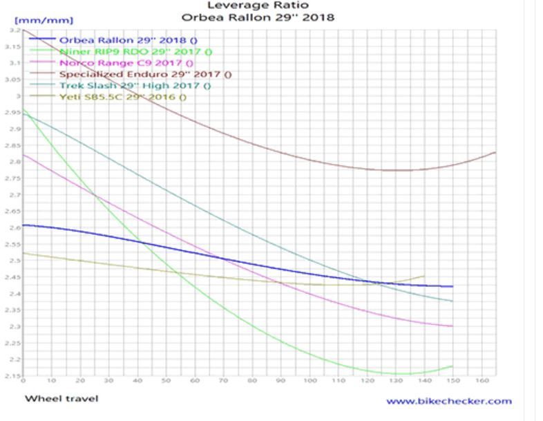

Ich glaube es wurde zuviel gelesen- und fühlt man es auch?
Der DPX2 wird überall gelobt, wenn er im Orbea wirklich nicht funktionieren sollte liegt das vielleicht am Hinterbau?
OK, die Anlenkung ist sehr linear bei einem kleinen Übersetzungsverhältnis.
Luftdruck und Rückstellkräfte dürften gering ausfallen, ein schwaches Reboundtune erscheint mir sinnvoll.
Deine Einschätzung passt.
Bin bei dem DPX2 den Reboud fast ganz offen gefahren bei 200PSI. Der Rebound tune ist auch relativ "leicht" gewählt.
Das neue Linkage ist deutlich progressiver. Ich glaube es liegt über den gesamten Bereich bei >20% Progression.
Die "neue" Kurve sieht ähnlich aus wie die vom Trek Slash.

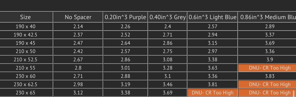

Hier noch einmal meine Erfahrungen mit dem DPX2 für alle die den Hinterbau mit der alten Wippe als harsch empfinden (ich wiege 75kg):
Nachdem ich den Federwegbegrenzer rausgenommen hatte für 65mm Hub und mangels größerer Luftkammerspacer (man darf dann nur noch die beiden kleinsten fahren, s.u.) den Luftdruck erhöht hatte, war der Hinterbau wie verwandelt (die Zugstufe blieb ganz offen). Sensibel und aktiv am Anfang und dennoch keine spürbaren Durchschläge trotz vermeintlich kleiner Spacer sowie besserer Support im mittleren Federweg wg. des höheren Luftdrucks. Die bessere Performance kommt m.E. vor allem daher, dass die Zugstufendämpfung nun zum Luftdruck passt (schneller ausfedert). Spürbare Durchschläge sind selten weil die Luft bei voller Hubausnutzung viel stärker komprimiert wird als wenn immer 5mm Restweg übrig bleiben.
Die zusätzlichen 10mm Federweg sind nett zu haben, aber nicht verantwortlich für den spürbaren Performance-Gewinn.
Bevor Ihr den DPX2 austauscht oder die neue Wippe kauft mag sich das Entfernen des 5mm Federwegbegrenzers für Euch lohnen. Vorausgesetzt ihr mögt einen eher linearen Hintetbau (und natürlich kann ich nur für meine Gewichtsklasse von 70-80kg sprechen).
Ride on.
Lars

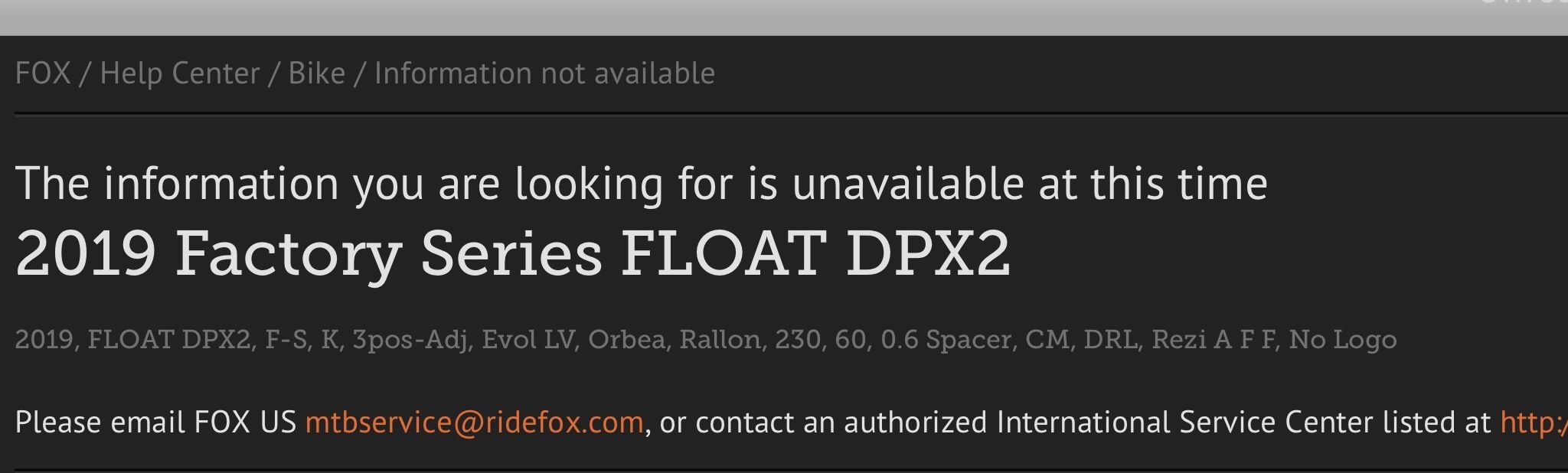

Lars hast du das aus dem Fox Manual das man nur noch die zwei kleinen Spacer fahren darf? Ich hab noch den hellblauen drin

Ich denke mal bei 75kg ist das unkritisch mit dem Limit.
Ich denke ebenfalls du würdest selbst mit 60mm Hub und weniger Spacern ein deutlich besseres Fahrwerk bekommen mit dem dpx2. Vorausgesetzt du bist nicht permanent am Durchschlagen.

Danke
Der schlägt leider ohne/ mit kleinen Spacern bei den originalen 60mm durch vermutlich weil die Luft am Ende nicht genug komprimiert wird aufgrund des 5mm Federwegbegrenzers.
