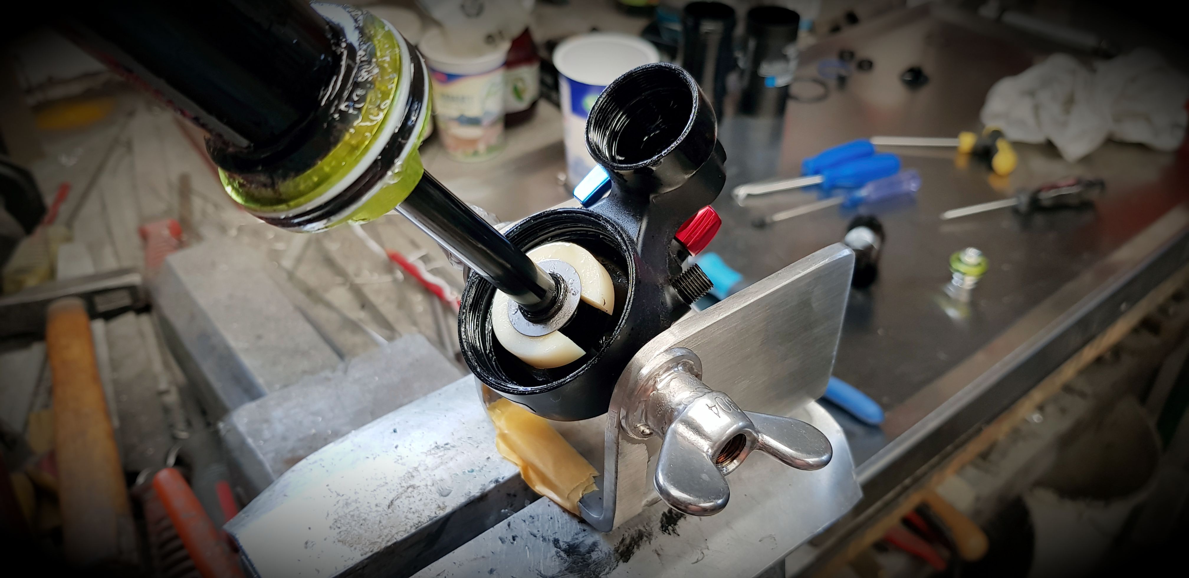

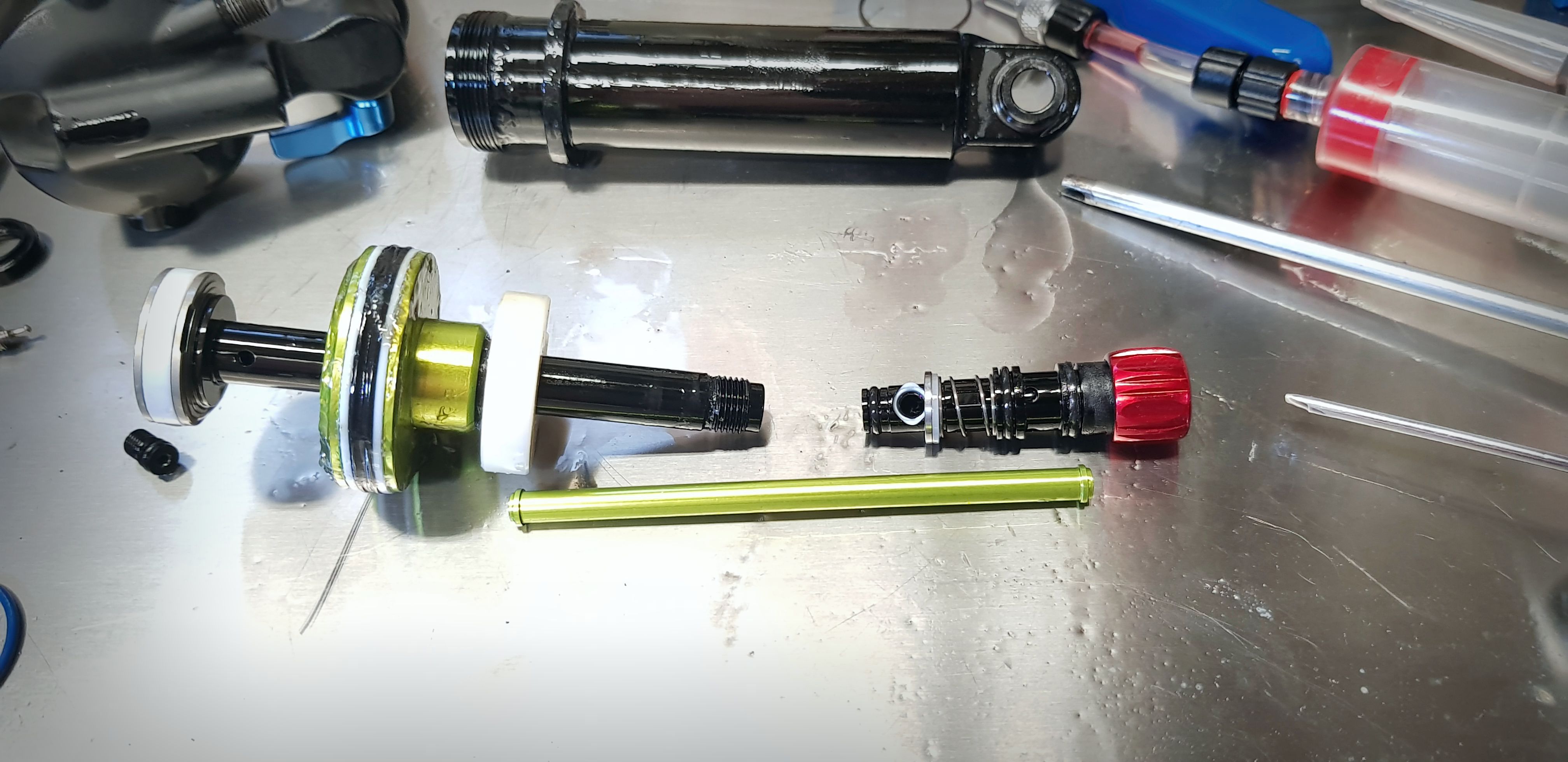

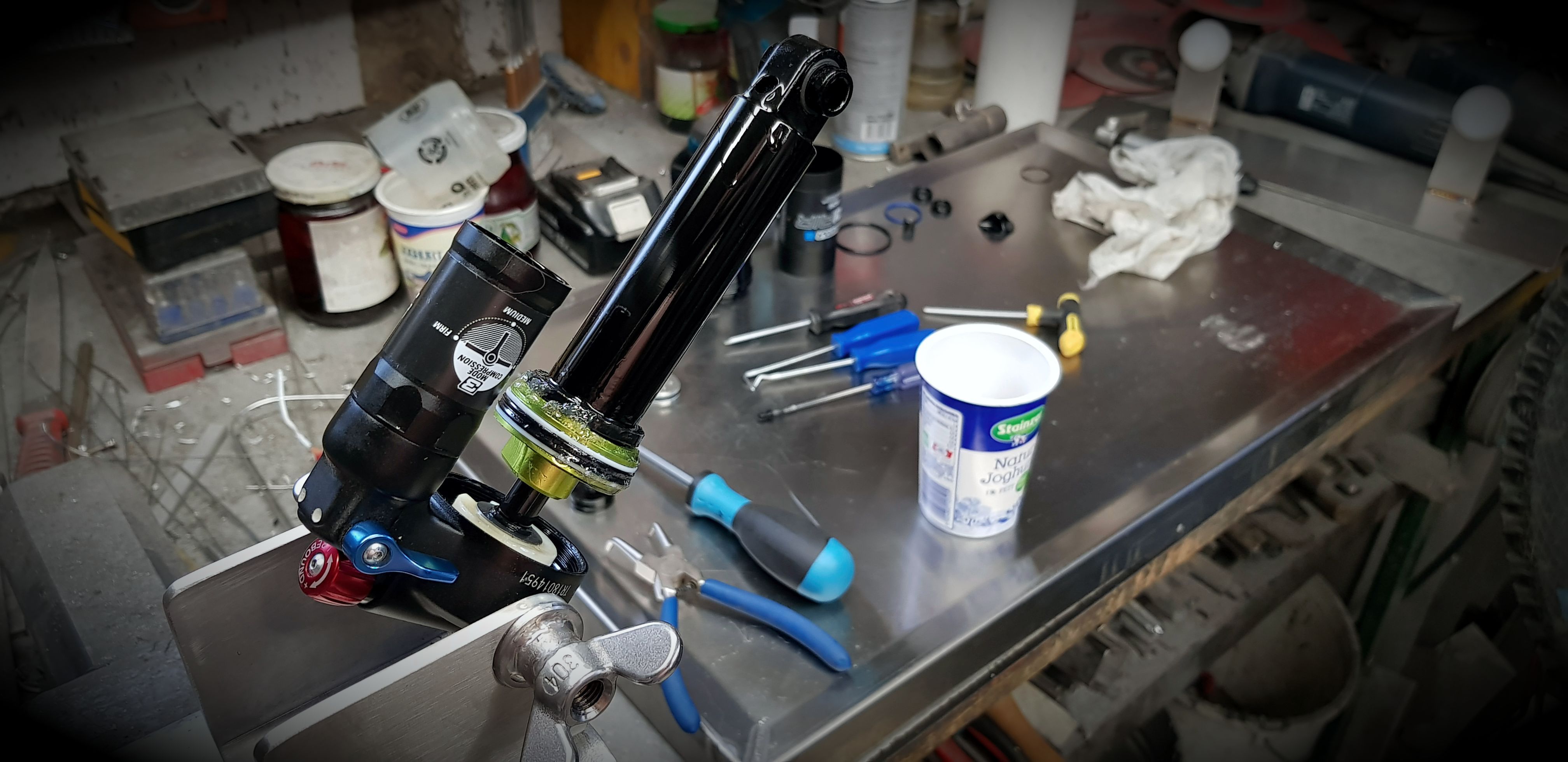

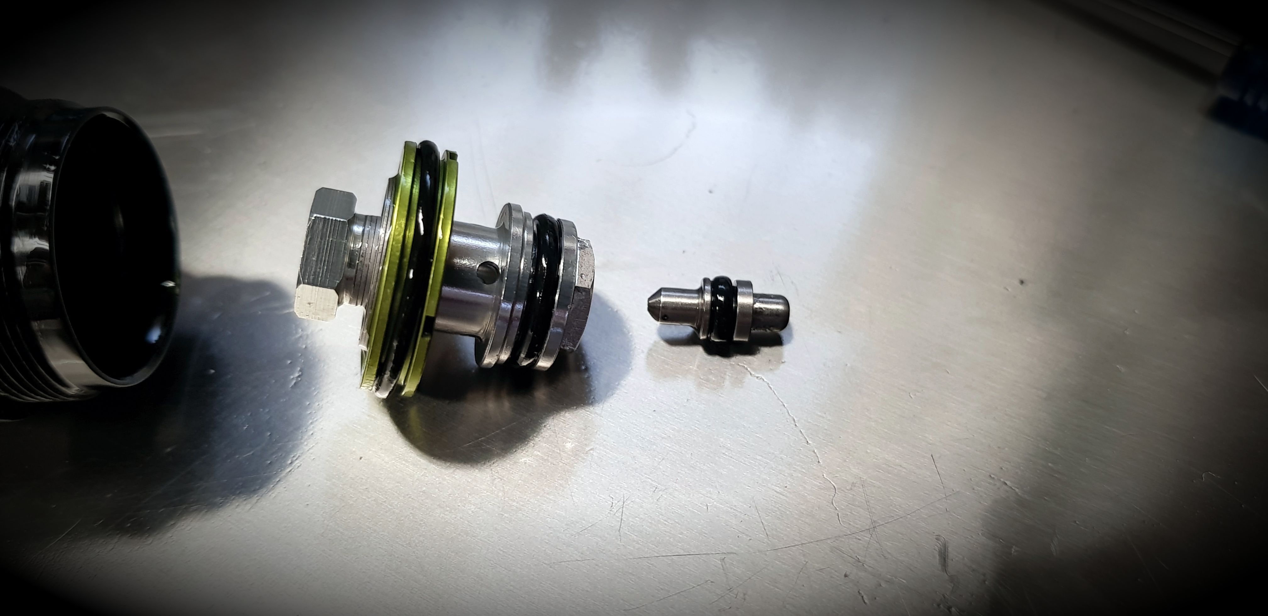

Kann ich den meine Huber Buchsen vom RS Deluxe übernehmen oder sind das unterschiedliche Durchmesser?
Edit: Habe mal nachgemessen und es sollte der selbe Durchmesser sein. Aber die Huber Buchsen lassen sich nur extrem schwer in die Gleitlager des Triair pressen. Ist das normal am Anfang?
Bin jetzt gespannt, ob die oder der Händler mir noch einen Spacer kostenlos besorgen.
