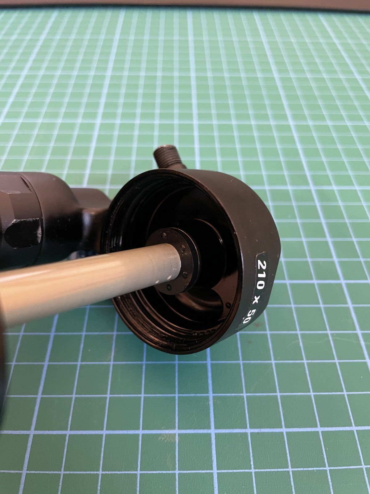

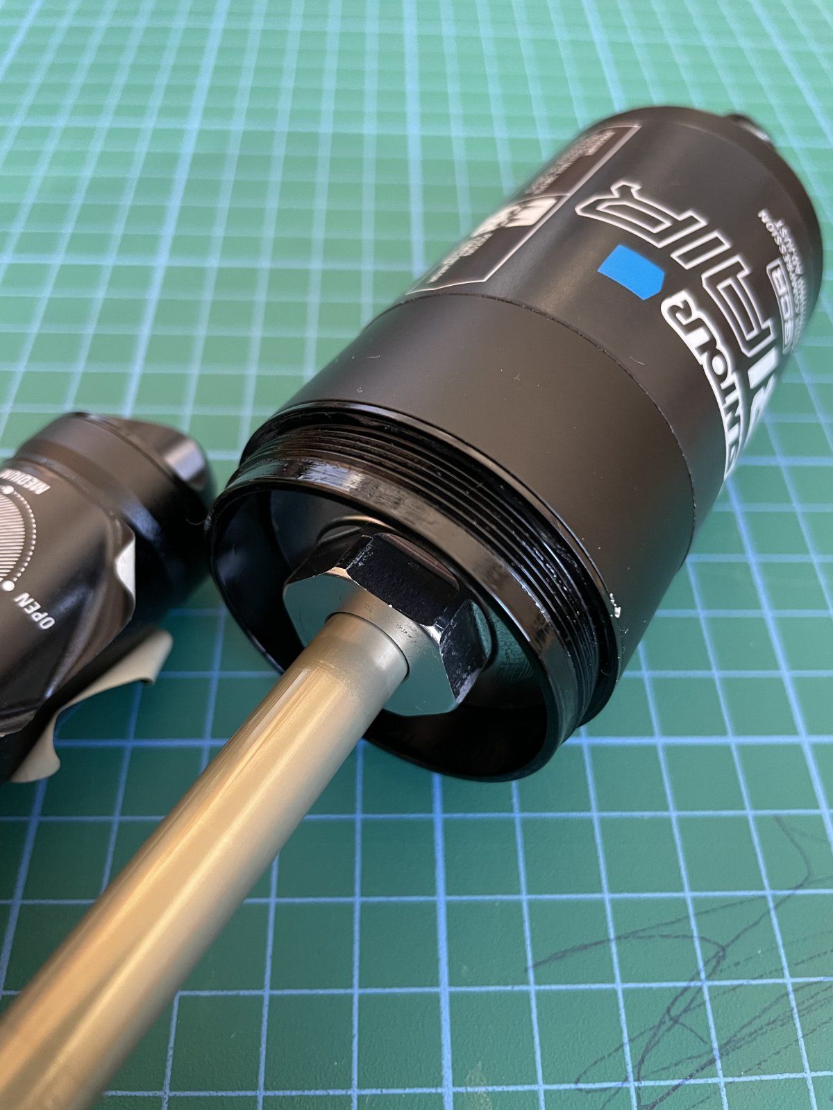

Lässt sich ja recht einfach kontrollieren: Sag Ring drauf, komplett durch federn ohne Luft, dann aufpumpen und messen wie viel Hub es sind.Ich habe den Dämpfer gestern erhalten und gleich geöffnet um den Stroke Spacer zu entfernen, damit ich auf 210x55 komme.
Leider ist dort keine Spacer vorhanden? Bedeutet das, dass ich die 55mm direkt habe oder ist das nicht mehr möglich den Stroke zu variieren?
Der Artikel war B-Ware bei bike24, daher gut möglich, dass der Spacer entfernt wurde.
Anhang anzeigen 1602776Anhang anzeigen 1602777
Ja da hat wohl jemand den Spacer schon für Dich entfernt.Ich habe den Dämpfer gestern erhalten und gleich geöffnet um den Stroke Spacer zu entfernen, damit ich auf 210x55 komme.

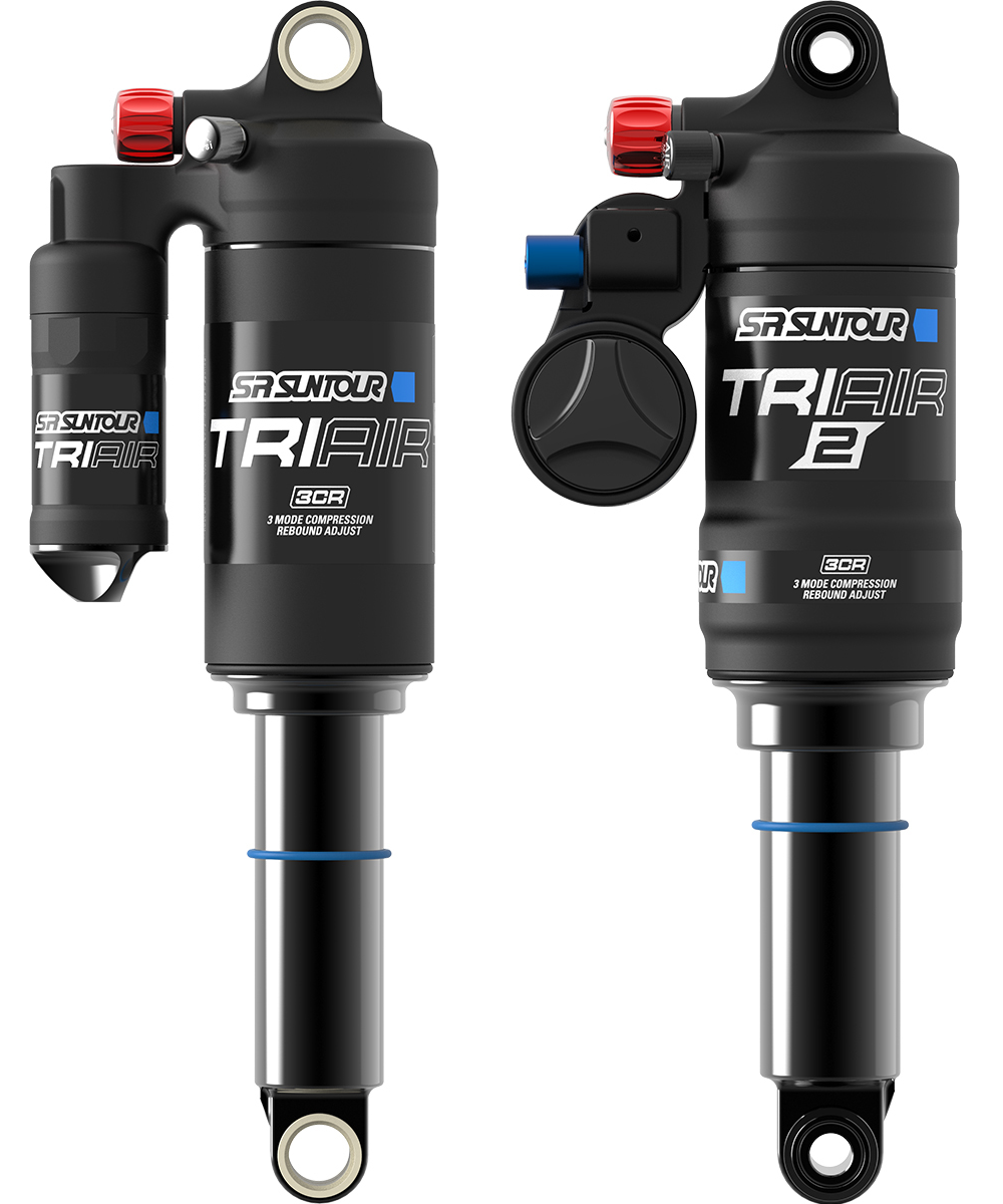

Wenn ich es richtig verstanden hatte, ist der Unterschied im Wesentlichen der quer liegende Piggyback. Es gibt wohl mit manchem Rahmen Probleme mit der Freigängigkeit aufgrund des langen Ausgleichbehälters von Gen1. Das Problem ist mit Gen2 gefixt.
Der Sleve der Aircan ist auch etwas anders. Das lässt auf eine etwas vergrößerte Negativkammer schließen.
Bezüglich Einstellbarkeit nehmen die sich beide nichts. Ich weiß aber nicht ob sich das Grundsetup bezüglich Dämpfung unterscheidet. Was wichtig ist: Die IGUS-Buchsen (hell) bei GEN1 funktionieren hervorragend. Am besten mit der Hardware von DVO - die ist auch billiger als die von Suntour.
