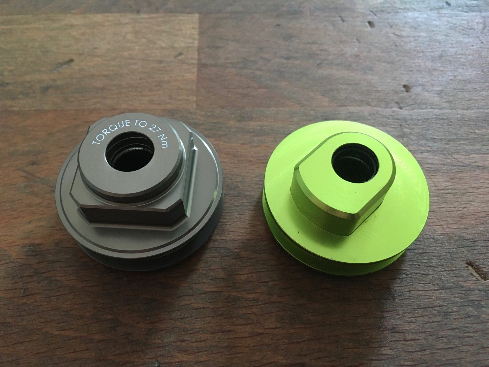

Update: Nach einem Tip von @Gerrit hab ich mal bei Cosmic abgefragt (als DVO Partner). Antwort kam extrem schnell: der grüne Topaz Dichtkopf wurde wegen wiederholter Probleme überarbeitet und ist jetzt grau und anders dimensioniert. Und lagernd. Wenn von Suntour nix mehr kommt, werde ich mit dem mein Glück versuchen. Dimensionen der Quad- und O-Ringe sollen unverändert sein.

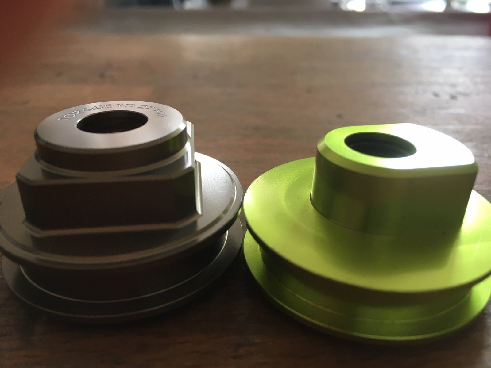

Der Dämpfer bringt mir kein Glück. Nach langer Wartezeit hab ich endlich den Dichtkopf bekommen:
Ist jedenfalls massiver und auch geringfügig höher als der alte (grüne). Der grosse Vierkant ist auch angenehmer bei der Montage.
