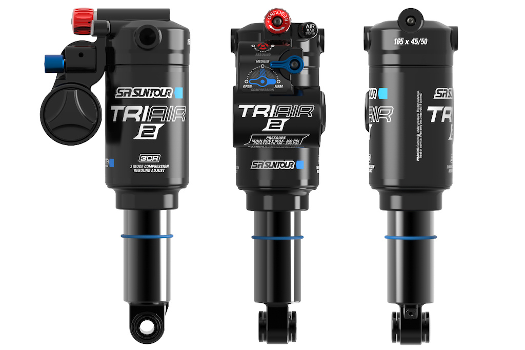

Suntour RS18 Triair 3CR
Der DVO Topaz2 jetzt auch von Suntour ;)
https://www.pinkbike.com/news/sr-suntour-reveals-new-triair2-shock-taipei-cycle-online-2021.html

Ich habe evtl. ein kleines Problemchen mit meinem TriAir und irgendwie kann ich nicht zu 100% einen Eintrag hier im Forum zuordnen. Ich hab das Gefühl, dass der Lockout bei meinem Dämpfer defekt ist. Ich fahre den am 301 MK15 mit ca. 240 zu 220 Psi und der SAG passt auf den Punkt. Aber irgendwie merke ich keinen Unterschied ob er auf oder zu ist.
Kann ich da was machen? Kann da was gebrochen sein oder stimmt einfach was beim Setup nicht?

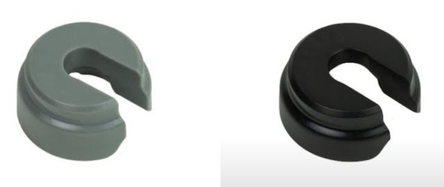

ich bin auf der Suche nach einem Travel-Spacer mit 5 mm. Gestern war er noch bei Nubuk Bikes gelistet (von DVO), heute leider nicht mehr. :-(
Hat vielleicht jemand noch einen in der Kiste liegen?

Habe ich noch neu und original-verpackt da. - Hatte ich mir selbst mal dort bestellt, den Dämpfer aber mittlerweile nicht mehr.
Kann man den 210x50 mm triair eigentlich auf 55 mm Hub anpassen?
Edit: Habs gefunden. Es geht.
Bzgl Rebound: ändert sich das Verhalten wenn man den Druck im piggyback ändert?
@drumtim85 : hast Du dazu einen Link / Anleitung gefunden gehabt? Ich stehe gerade vor der gleichen Aufgabe wie Du damals
EDIT: hat sich erledigt - sah alles nur ein bisschen anders aus als in den DVO Topaz. Hab den Spacer erst nicht erkannt gehabt. 210x50 --> 210x55 check!
