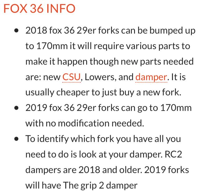

Steht bei mir im Winter auch an... einschl. Traveln der 36er auf 170mm
Klasse, dann warte ich auf Deine Erfahrungen mit dem 65mm DPX2 und neuem Link. Bin schon sehr gespannt ob‘s noch besser geht evtl. dann gar ganz ohne Spacer mit maximalem Luftvolumen :)
Viel Erfolg und Grüße, Lars
P.S.: hier noch einmal die Info dazu mit welcher 36er das uptraveln geht:
Das habe ich getestet, dann rauscht er (mit dem alten Link) bei meinen derzeit 74kg deutlich zu schnell auch durch den mittleren Federweg hindurch. Ich schwanke noch zwischen dem kleinsten und zweitkleinsten Spacer hin und her. Der kleinste hilft durch den benötigten höheren Druck dem Ausfedern auf die Sprünge, der etwas größere ist noch mal fluffiger im Sag-Bereich ...
