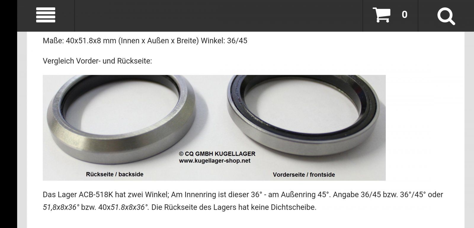

Thema Steuersatz (bin nicht wirklich zu einem guten Ergebnis in den 213 Seiten gekommen).
Im 2018er Orbea waren verbaut:
  1. TH MR1211 1/8 45x45 A8 oben
  2. TH MR127 1.5 36X45 k7 unten
So zumindest der Aufdruck auf den Lagern.
Gemessen ist der untere 51,8mm und hat etwas Spiel.
Im neuen 2020 Orbea kommt nun ein Acros Lager zum Einsatz. Hat schon jemand Mal reingeschaut, ob ein Aufdruck zu sehen ist und ob das Lager recht straff im Rahmen sitzt? Vielleicht ist es der hier: Acros Ai-52 IS52/40?
Frag mich auch, ob die Kontur beim Acros ausreichend tief geht und in das untere Steuerrohr richtig hineinpasst (im Vergleich zum MR127, siehe Foto)
Hintergrund: ich bekomm das Knacken im Steuerrohr nicht dauerhaft weg und der Gabelschaft ist es nicht (gemäß Schraubstock Methode ausgeschlossen). Möchte daher Mal das untere Lager tauschen.
Gruß
Steffen
Hallo nochmal,
ich habe mir jetzt das ganze nochmal angesehen.
Das untere Lager (bei mir 2018er Modell mit FSA verbaut) = MR127 mit zwei Winkel (36° x 45°) sitzt ja schön in der Passung (leichtes Spiel) und kann von Hand ohne auspressen entnommen werden. Was ich nicht verstehe ist auch der sonderbare Durchmesser von 51,8mm außen - geht da dann überhaupt ein 52mm Lager rein? Die Passung selbst mit der großen Fase ist so wie es aussieht im Rahmen integriert und soweit ich gesehen habe nicht tauschbar. Jetzt frage ich mich schon wie die Jungs von Orbea nun den Acros Steuersatz mit 45°x45° verbaut haben - da würde das Lager nicht genau in dieser Passung sitzen - würde im Betrieb ja diese eventuell sogar beschädigen (Abnutzung durch zu geringer Flächenpressung). Denke somit, dass Orbea auch die Lagerpassung im Rahmen mitgeändert hat. Kann das sein?? Hat wer ein 2019er Modell und kann da mal nachsehen.
Ich hab jetzt zumindest für mein 2018er Modell wieder das FSA Lager MR127 nachgekauft und sollte somit erledigt sein. Dennoch würde ich gerne auf einen CraneCreek Steuersatz umbauen.
z.B. Cane Creek 40er IS42/28,6 - IS52/40 Tapered
Vielleicht hat ja schon mal wer bei einem 2019er Modell nachgesehen und kann mal messen bzw. auch a Foto der Passung im Rahmen machen.
Glg
Ich verstehe das Problem und die Aufregung um den Steuersatz ehrlich gesagt nicht.
Der Lagersitz zum Rahmen hat immer 45°.
Der innere Sitz (hier die 36°) ist die Paarung zum dazugehörigen Gabelkonus (der halt immer zum Steuersatz gehört und damit auch den entspr. Winkel hat).
Ist auch schon mehrfach besprochen worden.

@Sofasurfer666
Zum Thema : Das war auch mein Bedenken gewesen, da ich nicht wusste auf was sich der Winkel von 36° genau bezieht. Im Netz findet sich keine brauchbare technische Zeichnung mit den Angaben.
@laimer83 hat den Umbau ja schon gemacht, und mich aufgeklärt. Hier kann man nachlesen, auf was sich die Maße 36° und 45° beziehen.
(siehe Screenshot)
Es muss dann nur der Gabelkonus mit gewechselt werden, auf den Wechsel 45°×45°!
