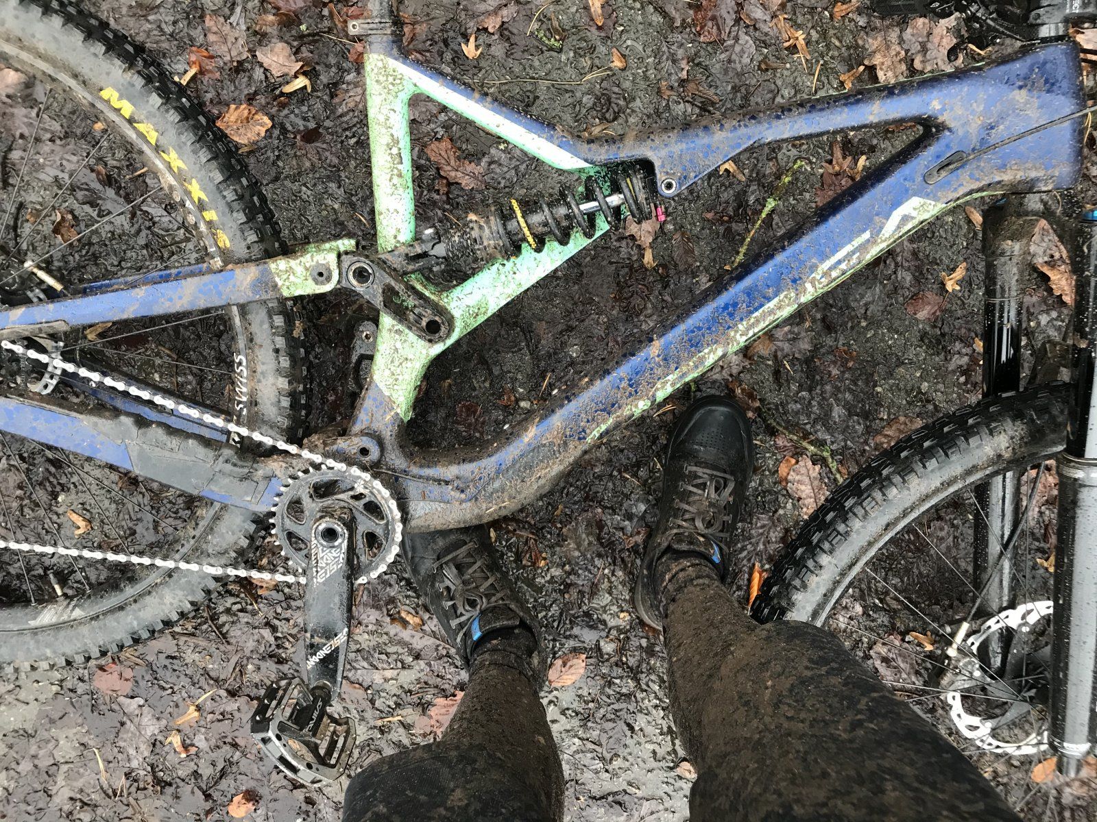

Servus, wollte mal hören wer auch Probleme mit den Lagern am Link hat.
Bin auf die neue Wippe gewechselt in welcher ja bekanntlich neue Lager integriert sind.
Beim alten Link lief ein Lager rau und eins gut.
Beim neuen Link laufen beide schlecht, wie ich jetzt nach 2 Fahrten beim Dämpferwechsel festgestellt habe.
Habe jetzt testweise am alten Link mal das rau Laufende 6802er ausgepresst und siehe da: es läuft im ausgebauten Zustand total geschmeidig.
Nun wollte ich dieses wieder einpressen und hab es nicht geschafft, es geht zu schwer bzw verkantet vorher.
Ich vermute jetzt, dass die Lagersitze super eng sind und die Lager teilweise sehr verspannt sitzen wenn sie denn mal drin sind.
Man kann es leicht feststellen, wenn man den Dämpfer unten löst und wie im Bild den Yoke hin und herbewegt.
Irgendwelche Erfahrungen oder Ideen?

Einfach mal ein Lager mit erhöhter Lagerluft versuchen.
Du hast das Lager 2 Std im Gefrierschrank gehabt, den Link mit dem Fön erwärmt und trotzdem geht es nicht rein?
Das wird der nächste Versuch.
Das eigentliche Problem ist aber, dass das Lager anschließend wohl wieder unter Spannung steht und hakelt.
Vollkugelige Lager mit erhöhter Lagerluft habe ich auf die Schnelle nicht gefunden.
