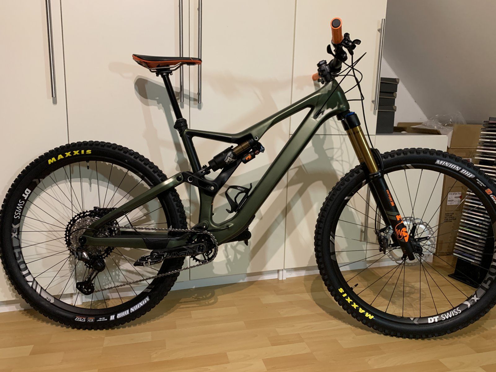

Ohne die Folie wäre mein Unterrohr vermutlich schon Echtcarbon unlackiert.
Die Sitzstreben und Kettenstreben bekommen auch ihr Fett weg (Schuhgröße 46). Dort wo keine Folie ist habe ich auch die eine oder andere kitzekleine Macke. Deshalb wollte ich von Orbea gern den Farbcode wissen. Hatte in der ersten Saison auch einen heftigen Sturz, und die Folie (Oberrohr) hat ALLES Elend absorbiert (DIE hat jetzt leichte Schleifspuren).
Die Folie hat sich bisher auch nirgends irgendwo auch nur 0,1mm gelöst oder so.
Hatte ich auch schon mit anderen Folie, die dann mit Dreck unterwandert wurde, und es wurde nicht besser....
So eine Arbeit macht mir richtig Spaß (vielleicht berufsbedingt), jederzeit wieder :bier:
