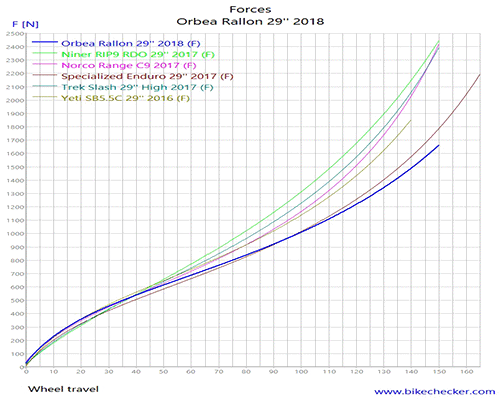

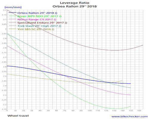

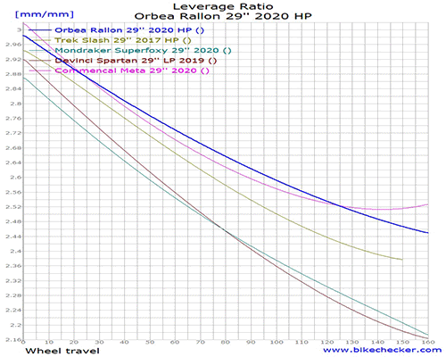

Eure Fragen haben mich auch interessiert und ich habe auf linkage design mal nachgesehen.
Die Grafiken bilden im Prinzip ab, was auch Pintie schon gesagt hat und was auch Orbea auf der HP zum Link schreibt.
Im Übrigen kann ich aus der Praxis auch bestätigen, dass der neue Link im Vergleich zum Alten zum Beginn mehr Sensitivität und am Ende mehr Progression bietet.
