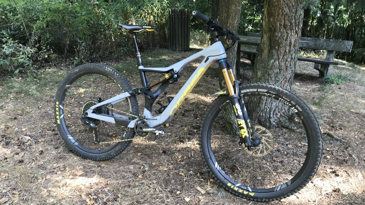

Schon lange keine Fotos vom Bike mehr gesehen hier ;)
mittlerweile hat sich einiges geändert:
  • X0 Schaltwerk statt GX (auf Garantie)
  • Assegai 2.5WT vorne
  • Dissector 2.4WT mit CushcoreXC hinten
  • Vecnum Nivo 212mm Stütze
  • Tuning von Dämpfer durch anyrace und Gabel durch MST
  • DSD Runt (AWK) in der Gabel
  • Revgrips race half waffle
  • 200er Galfer-Bremsscheiben
  • rrp bolt-on pro guard
X01 auf Garantie? Was muss ich tun? :D

Sofort nach Kauf habe ich geändert/angebracht:
1. Invisiframe
2. Griffe Lizard Skins mit Odi Klemmringen (purple)
(originale Race Face Griffe sind VIEL zu dünn, und VIEL zu hart)
3. Tubeless Umrüstung
4. Slikgraphics Gabel/Dämpfer Decals (später Dämpfer "Richard Scott Design")
5. Pedale Hope F20
5.1 Steckachse vorn Cruel Components
5.2 alle Schrauben durch Titan Schrauben (purple) ersetzt
5.3 Sram Kurbelarm Schutzkappen
danach kamen noch folgende Dinge dazu
6. Gabel von RC2 auf Grip2 umgerüstet
MRP Ramp Control eingebaut
7. Hope Edelstahl Innenlager (purple) vergebaut
8. Bremsscheiben Trickstuff HD 203mm vorn und hinten
9. Lenker Enve M7 mit 25mm Rise
10. Chris King Dropset 2 Steuersatz (Matte Punch)
11. Sattelsütze Bikeyoke Revive 185
12. Sattel Astute Skylite VT
13. Laufräder Newman A30 (custom) mit Sapim CX Sprint Speichen und Nippel in purple
14. Peaty's Ventile purple
15. Reifen (im Moment) vorn Assegai, hinten Aggressor 2.3
16. Laufradsatz Nr. 2 für Bikepark = DT- Swiss 1501 mit Reifen vorn Assegai DH, hinten DHR II 2.4 DH
17. Dämpferfeder DHX2 gegen Standard Fox (schwarz) getauscht
18. Steckachse hinten gegen aktuelles Modell (10Nm) getauscht
19. Mozartt Kettenführung mit Bashgard montiert
20. Schaltrollen und Schaltwerkkäfig hinten (jetzt in schwarz) von Leonardi Racing
21. Syncros Trail Fender
22. Sattelklemme Carbonice Eva 2.0
23. Wippe 2020 (160mm)
Aktuell bestellt habe ich noch das GARBARUK oval 32t Kettenblatt. Die Diskussion hier hat mich neugierig gemacht :D. Bin dann aber mit dem tunen erst mal durch, es liegen keine weiteren Investitionen vor mir (sparen aufs E-Bike).

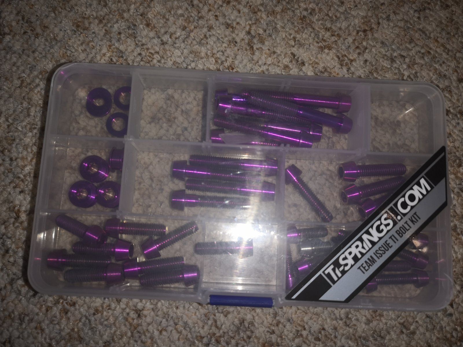

Darf ich zwei Fragen stellen?
1) wo bekommt man die Schrauben her?
2) Wie zufrieden bist du mit dem MRP Tuning und was hat es dir gebracht/bzw. was wolltest du verbessern?
:) Das war genau der Grund, weshalb ich das so detailliert angegeben habe. Schön das jemand nachgefragt. Auch detaillierte Bilder (einfach schreiben) von der Ausstattung sind jederzeit möglich. Manchmal ist man sich ja unsicher, wie das eine oder andere am Bike wirken könnte.
Ich hatte die bei der Pleitefirma Ti-springs.com ⚰ bestellt (nette kleine Box). In Deutschland hatte ich jahrelang bei "bikehardest. net" geordert. Die waren aber sehr teuer (Qualität nahm immer stärker ab - nach Eigentümerwechsel), und die haben nicht mehr viel Auswahl (früher geschätzt 4-5 mal so viel). Ich hatte auch mal bei einer anderen Firma in UK (Name vergessen) bestellt. Dort sind die wesentlich günstiger, als hier in Deutschland. Mal googlen nach "titanium screws". Hergestellt werden die aber eh alle in China, und du kannst auch mal bei "aliexpress.com" reinschauen. Wie gesagt, die Titangüte ist überall (Welt) die gleiche.
Zu meiner Verteidigung muss ich sagen, dass die Titanschrauben lediglich der Optik dienen, und nicht in erster Linie das Gewicht drücken sollen.
Da kommt man bei Stahl (Bremsscheibe) wesentlich günstiger weg (leider kein purple :().

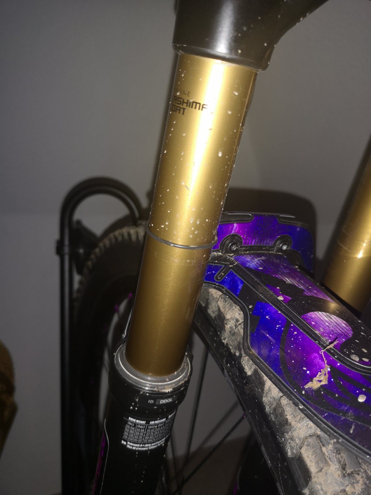

Ich hatte auf der Runde keine Sprünge oder Stufen. Auch ging es nicht mit Highspeed bergab (max. genutzter Federweg nach 60km Fahrt, siehe Bild ca. 50%). Ich kann also noch gar nicht sagen, ob / wie das Teil funktioniert. Ich werde dann berichten (andere im Netz sind sehr zufrieden, deshalb auch die Chance von mir). Bin aber schon Happy wegen dem Ansprechverhalten, da ich gerade auf groben Schotter und mittelgroßen Steinen nicht mehr herumhüpfe, sondern das Rad geführt wird.
