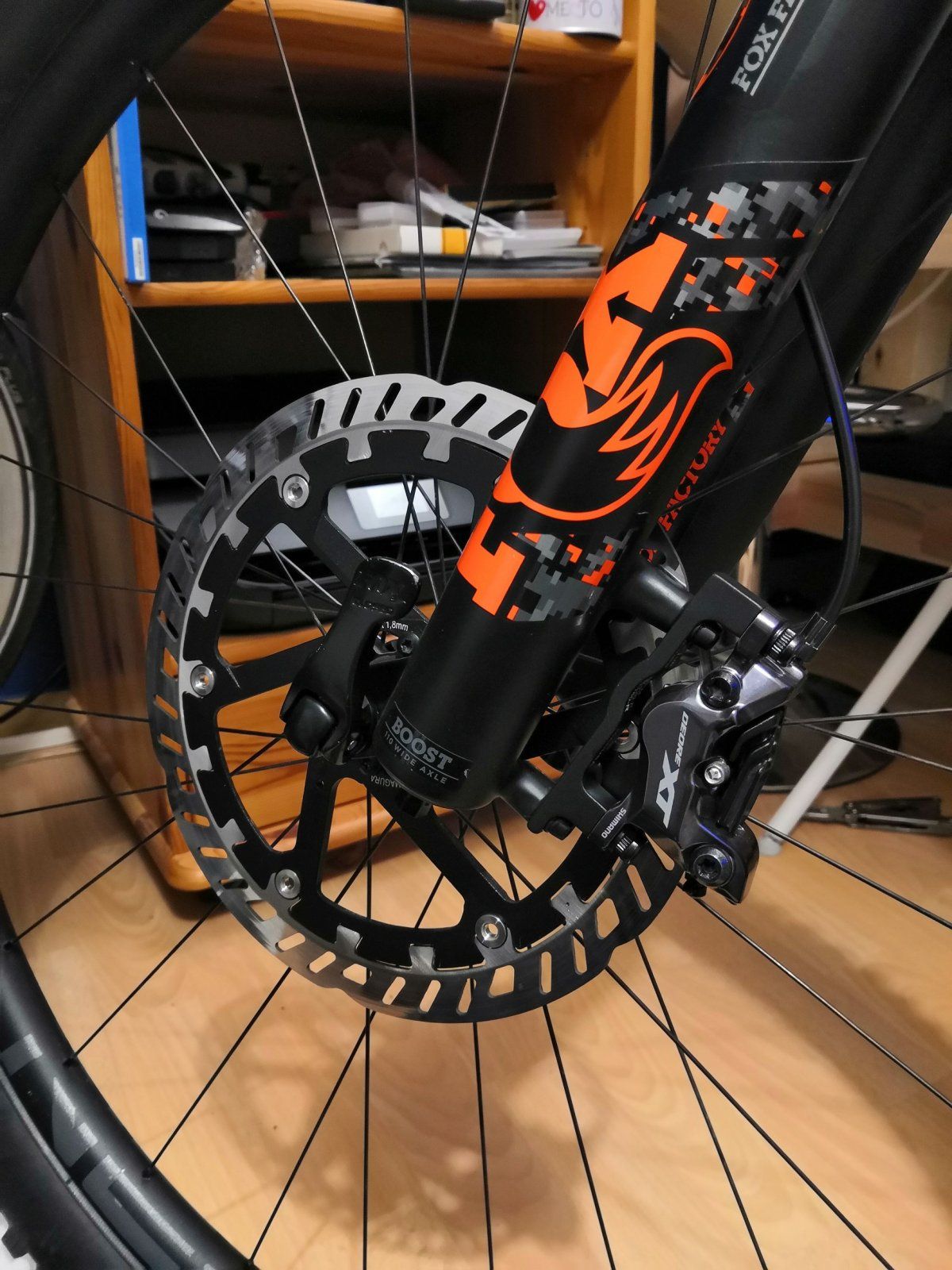

Kleines upgrade an der front. Und generell der Wechsel von mt7 auf xt 8120.
Funktionell bestimmt allererste Sahne, aber an die Optik glaube werde ich mich nicht gewöhnen :-(
Soooviiiieeelll Material, oder täusche ich mich da. Warum schwimmend verstehe ich im MTB Bereich auch nicht ganz, für mich unnötig.
Trotzdem viel Spass mit dem Pizzateller
Magura macht so einiges was erst mal keinen Sinn ergibt. 4 Kolben mit 4 belägen usw...
und der Marketing Text zu den Scheiben verursacht echte Schmerzen.
Finde die trotzdem irgendwie gut. sind vom Preis noch nicht zu abgehoben und scheinen ja auch zu funktionieren.
optik ist subjektiv, find ich aber sehr gelungen.
berichte mal wie die sich so machen. Resin beläge ? würd mcih interessieren wie die kombi vom Geräusch ist.
Was mich auch ein bisschen überrascht..... die Scheibchen werden immer grösser und grösser..... aber die Aufnahmen passen sie nicht an.
Sowohl Sattel auch als Scheibe, das ist im Verhältnis schon langsam magerkost
vor 5 Jahren wurde beim Forumsbike noch heftig gestritten das am Rahmen maximal eine 180mm Aufnahme dran ist besser 160...
unterdessen gibts ebike mit 223mm hinten direkt aufnahme.
ich finde das als minimum 203 vorne und hinten ohne Adapter sein müsste. Vorne auch gerne 223. Aber dann passen die MAgura scheiben mit 220mm nicht
warum es 200/203 und 220/223 geben muss hab ich eh nicht nie verstanden.
Ist schon richtig, im Vergleich zu den Shimano Scheiben sind die magura sehr technisch und massiv vom look. Insgesamt aber recht stimmig am 29" laufrad.
Schwimmend/Zweiteilig - nie wieder ohne. Hatte mit mehreren Einteiligen das Problem, dass die Scheiben sich massiv verzogen haben unter extremer Hitzeeinwirkung. Das ist echt unangenehm. Solche Probleme dürften mit Zweiteiligen nicht auftreten.
Auch 4 Beläge bei 4 Kolben fand ich super. Die MT7 ist schon eine hervorragend performante Bremse. Damit geht dann aber leider ein recht kleiner Lüftspalt einher, der es bei mir notwendig machte in regelmäßigen abständen die Bremse neu auszurichten. Wirklich schleiffrei war sie nie. Dafür war die Hebelergonomie für mich perfekt mit den langen/normalen hebeln und die Handkräfte sennsationell gering.
Ich hab die Metallbeläge drauf, kommen so im Kit von BC. Werde berichten, befürchte aber das Magura das Lochdesign immer noch nicht so gut umsetzt wie Shimano. Hinsichtlich rubbeln und ähnliche geräusche.
das verziehen hast du bei schwimmenden genau so. Vor allem bei den bike scheiben die oft gar nicht wirklich schwimmend sind.
Wenn ich da an die Formula scheiben denke... waren die schlecht gemacht.
Außerdem leiten die einteiligen die Wärme besser ab.
Und wenn dir eine schwimmende mal verbiegt - viel spaß da ist nicht viel mit gerade richten.
bei den zweiteiligen "schwimmenden" gibt es 2 Vorteile: Optik und teilweise Gewicht. (manche schaffen es die sogar schwerer als die einteiligen zu machen).
Wenn einem das Gewicht egal ist finde ich die Dickeren scheiben besser. nehmen mehr Wärme auf, verbiegen nicht so schnell und halten ewig.
Die 2,25mm Intendscheiben nach einer Saison mit echt vielen Höhenmetern immer noch die gleiche dicke. Bei Shimano ice tech hab ich schon zwei scheiben in einem Jahr geschafft.
Fahre unterdessen keine Sinter mehr. Da ist mir der Scheibenverschleiß echt zu hoch. Und so viel besser waren sie dann auch nicht. (wobei ich jetzt gar nicht weiß was Orbea in Serie liefert - hat mal jemand geschaut was Orbea für Beläge verbaut ? nehme an Resin weil günstiger ?)
Resin ist eigentlich Standard bei Shimano.
Wie gesagt, zum Thema Einteilig / Zweiteilig sind das meine gesammelten Erfahrungen und auf Grundlage derer treffe ich meist meine Entscheidungen. Aber klar, Problemlos sind die auch nicht.
@Eisbein kannst du mal messen wie dick die Magura Scheiben sind ?
Die sind vernietet oder ? also die Floater sind nicht demontierbar oder?
Wenn grad das Thema große Bremsscheibe ist, gibts eigentlich keine 220/223mm mit Centerlock Aufnahme ?
Ich find von keinem Hersteller etwas, und ein Adapter will ich nicht unbedingt verwenden ?
Hier mal die Formula in 220mm ... fällt eigentlich gar nicht so wirklich auf.
Die Aufnahmen könnten wirklich mal n Schritt nach größer machen ... 200/203er Scheiben vorne sind ja bei 29" inzwischen Standard.
