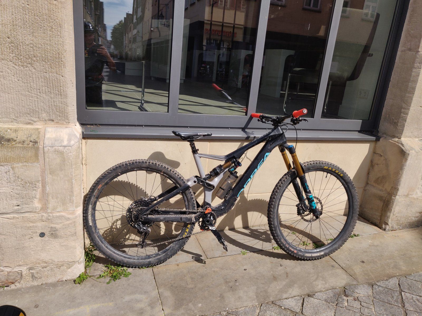

bin seit einer Woche auch Rallon Besitzer, habe ein M-Team Coil 2019 in Sonderfarbe bekommen. Erste Probefahrt sagte mir die Standardfeder ist zu weich, also gleich Upgrade auf die neue Wippe.
Da begann ne lange Odysee wegen Loctite und co. aber der Wechsel hat dann geklappt. Jetzt aber ne Frage:
Orbea hat ein Blue Paper für das neue Link, da steht nichts von Loctite, daher bin ich auch nicht drauf gekommen dass die Teile geklebt hätten sein können. Hab es also auch ohne montiert und lese jetzt dass es alle machen. Jetzt die Frage, muss es denn wirklich sein?
Habe heute die erste Fahrt mit ner 525 Ferder bei ca. 93kg fahrfertig gemacht, nutzt viel Federweg aber kein merklicher Durchschlag, denke das passt. Jetzt gehts an das Setup.
Gruß Daniel

Glückwunsch zum Bike, und sei hier herzlich willkommen :).

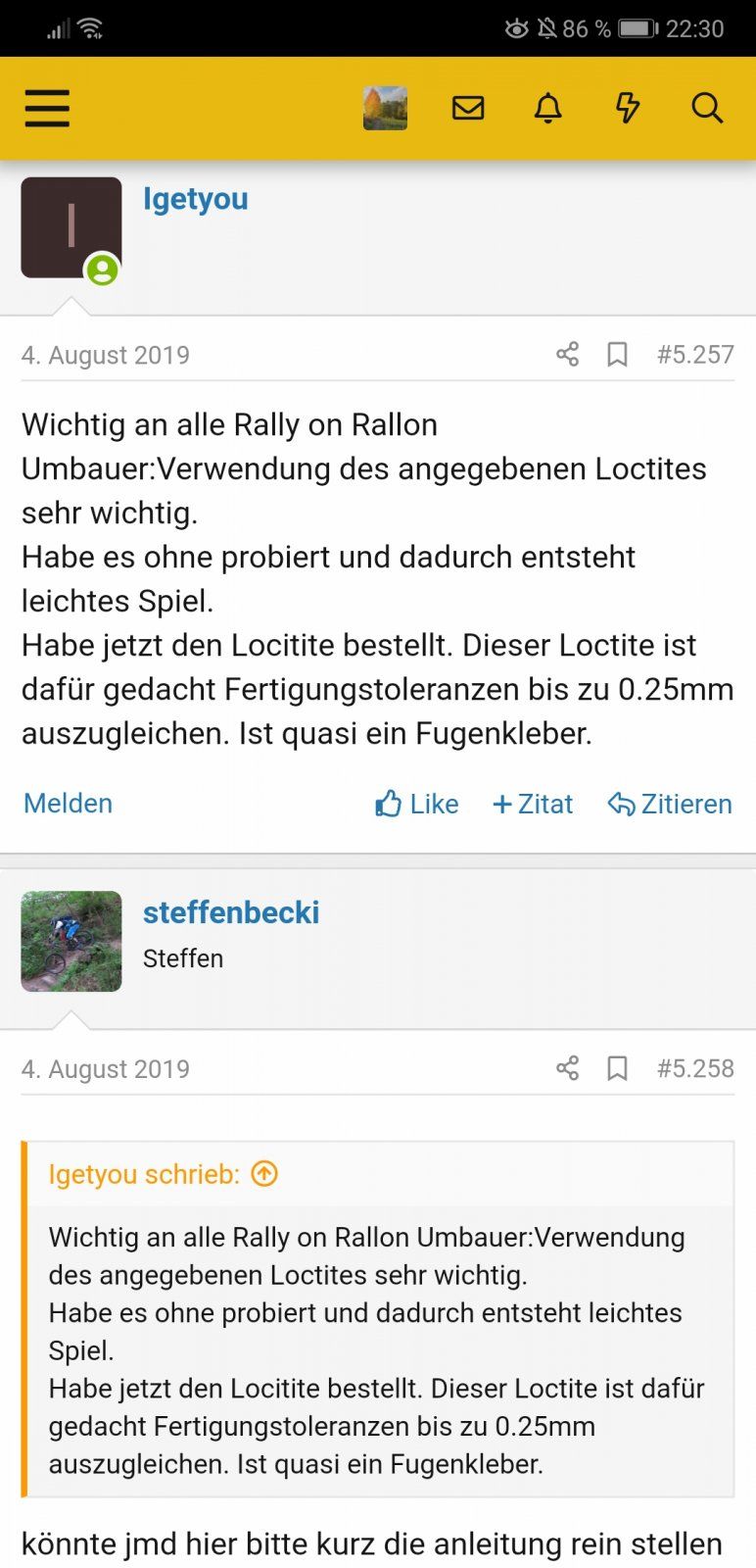

Habe mir gerade das aktuelle blue paper heruntergeladen. Steht immer noch so drin (Seite 17) Loctite 638.
Einer hier (schon lange her) hatte das auch mal ohne Kleber versucht, hatte aber nach der ersten Ausfahrt Spiel bekommen und musste noch einmal ran.
Mach das lieber ordentlich, die schreiben das nicht umsonst rein.
