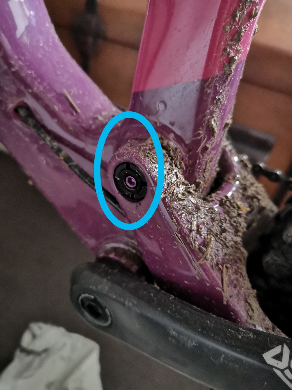

Ich bin gerade dabei den alten Link auszubauen.....bombenfest...außer Fön und wd 40 irgendwelche Tipps ?

Habe jetzt WD40 in die Spalten gegeben und lass das jetzt erstmal einwirken. Fön hat da bisher nicht merkbar was gebracht.
Habe nur nen normalen Hammer aber lege da sonst irgendwas aus Gummi dazwischen wenn es nicht besser wird nachher.![]()
Danke !Wie Daniel schon geschrieben hat, es gibt mehrere Wege, wenn dir dann der Zustand "egal" ist (Methode Welle = 100% zerstörungsfrei).
Eine andere ist noch siehe Bild, aber nicht 100% frei von Macken (11er Nuss mit Verlängerung + Hammer). Wenn du die Schwinge (Welle) lösen solltest, könntest du aber auch gleich die Lager mit prüfen. Meine (2018) waren fertig, und ich habe sie gleich mit gewechselt.
