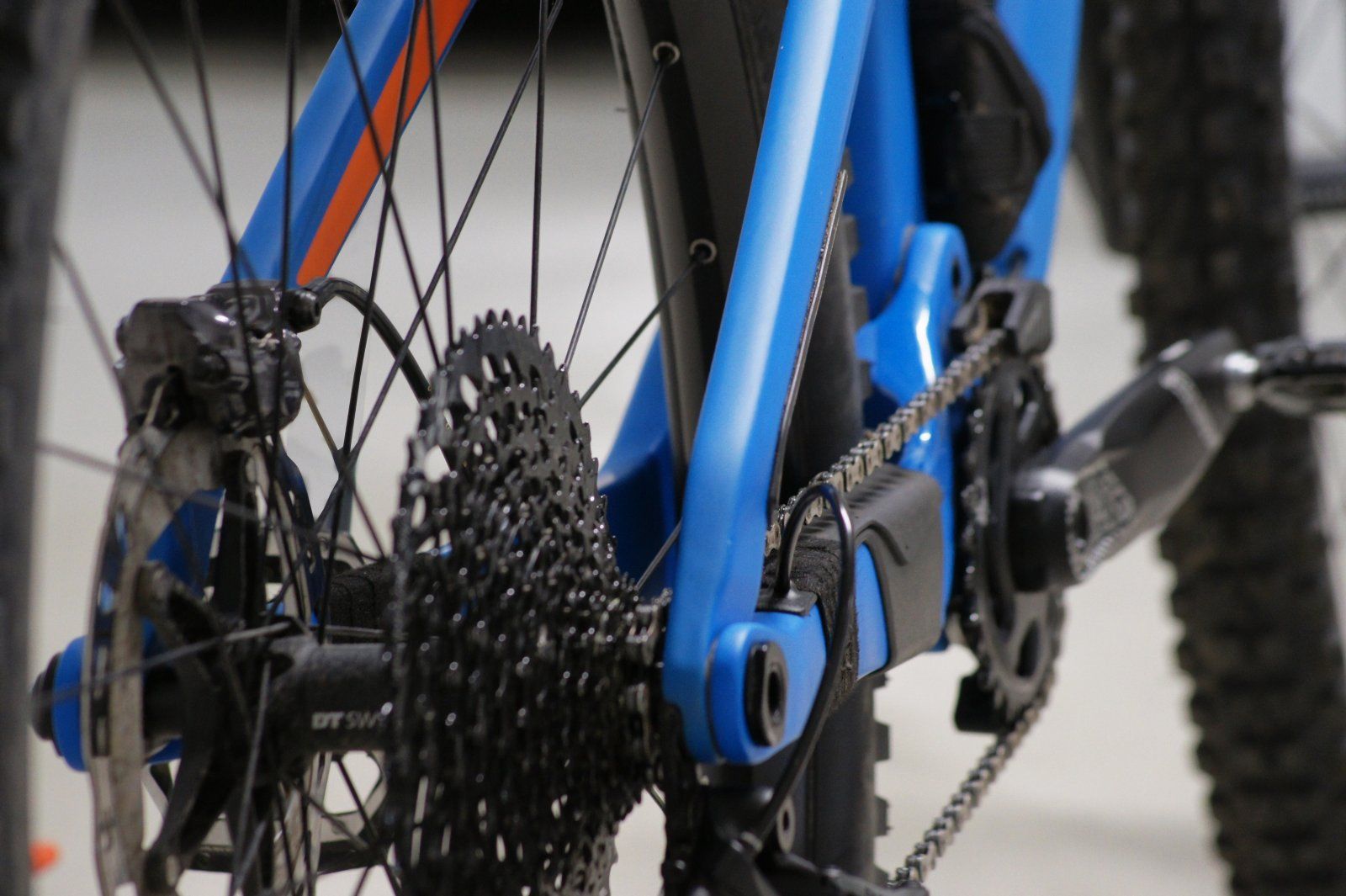

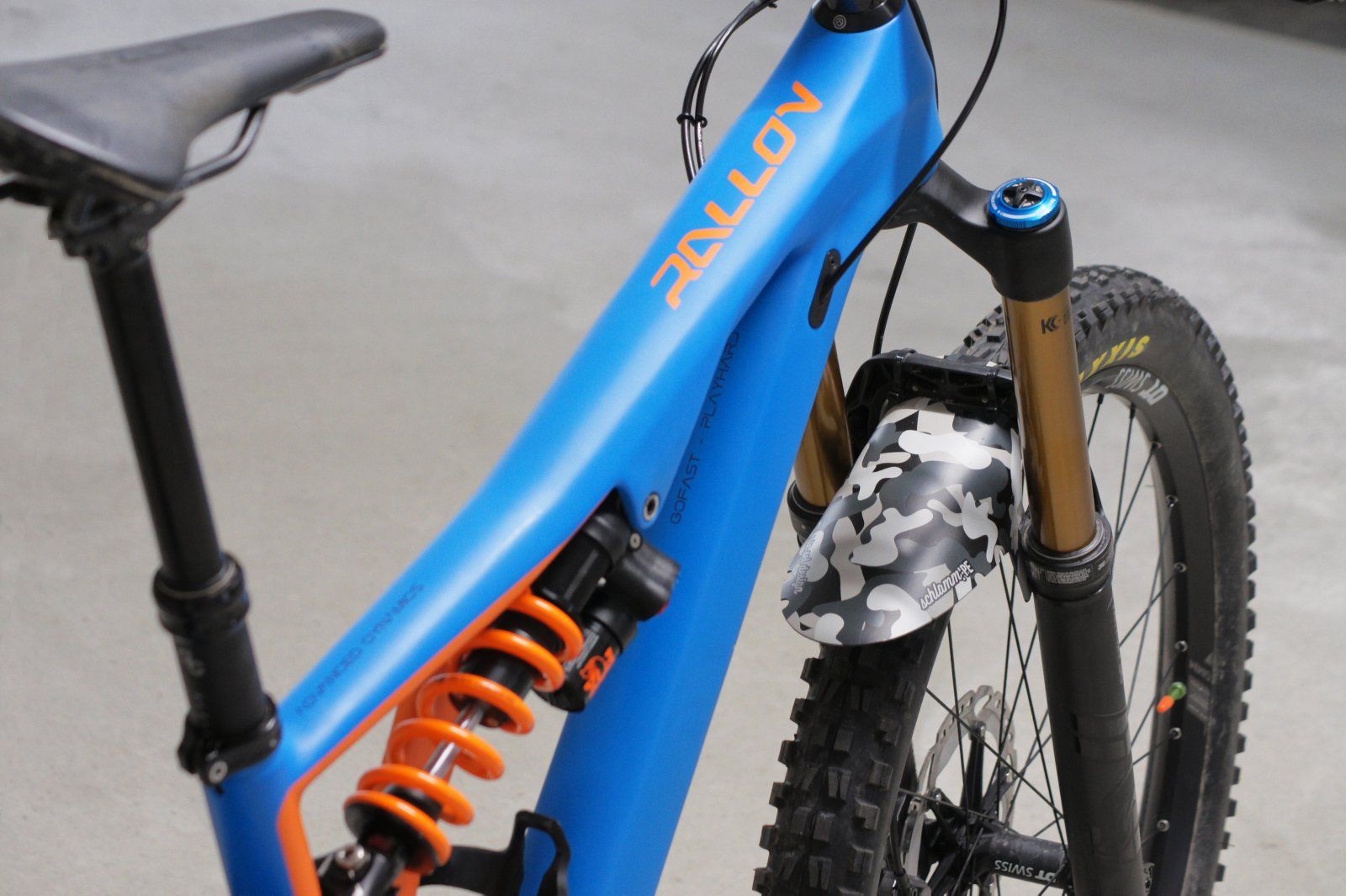

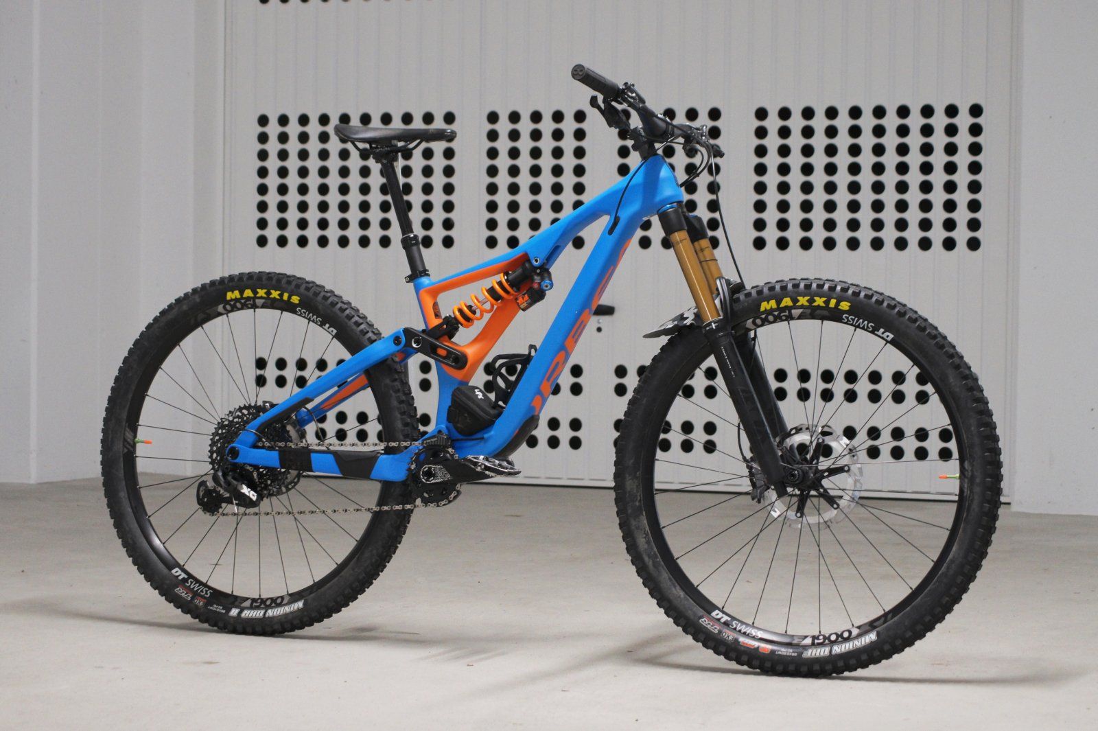

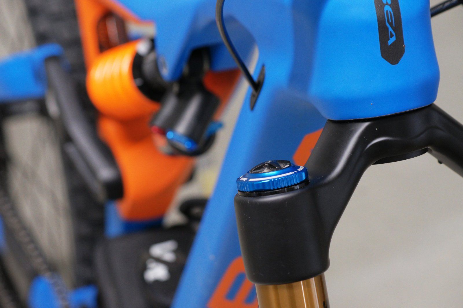

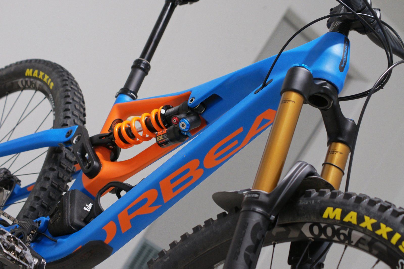

Hallo zusammen
Nachdem ich jetzt den neuen Dämpfer bekommen und das Regenwetter genutzt hab, gibt's jetzt noch gescheite Bilder vom Koffer :)

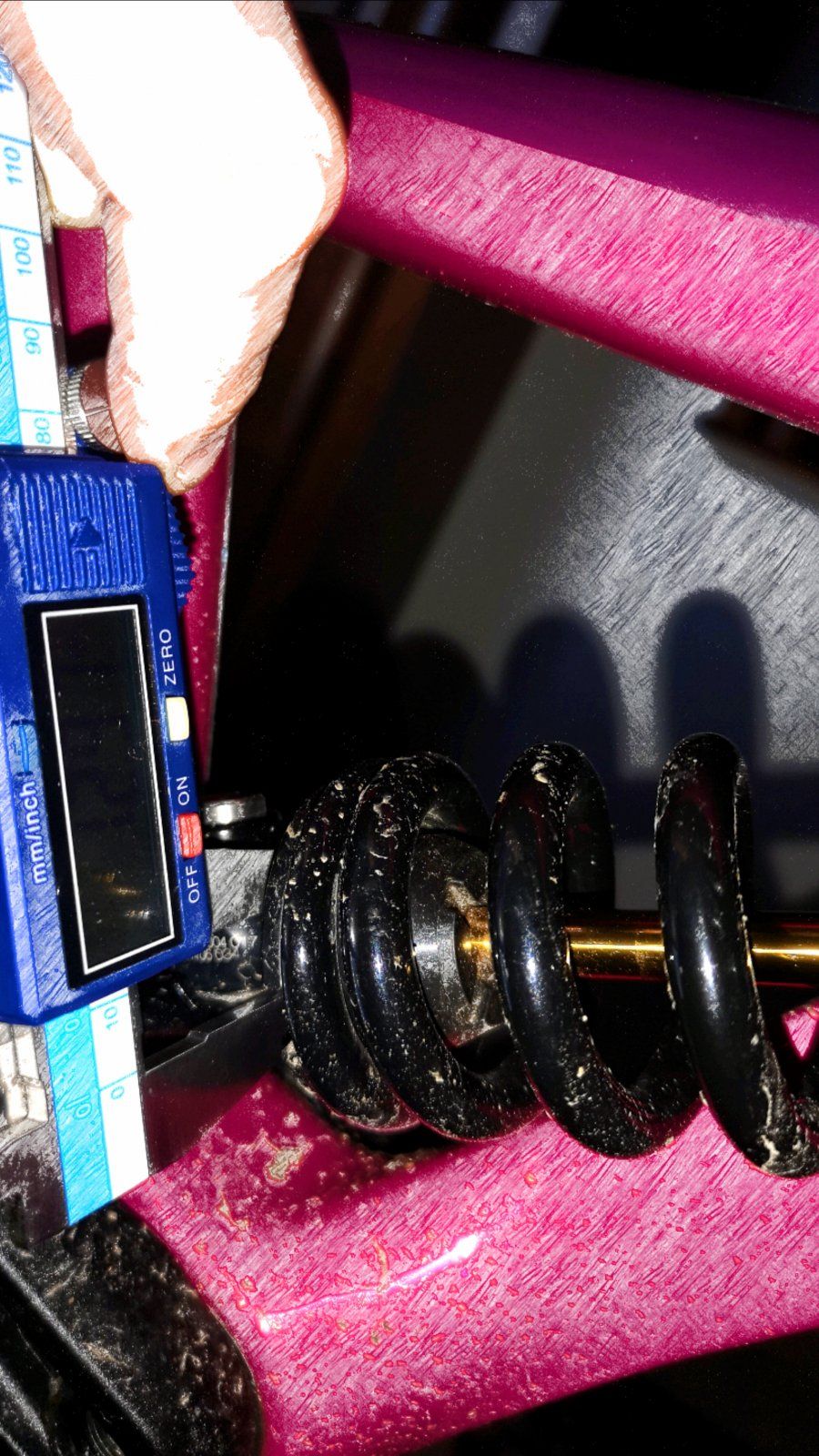

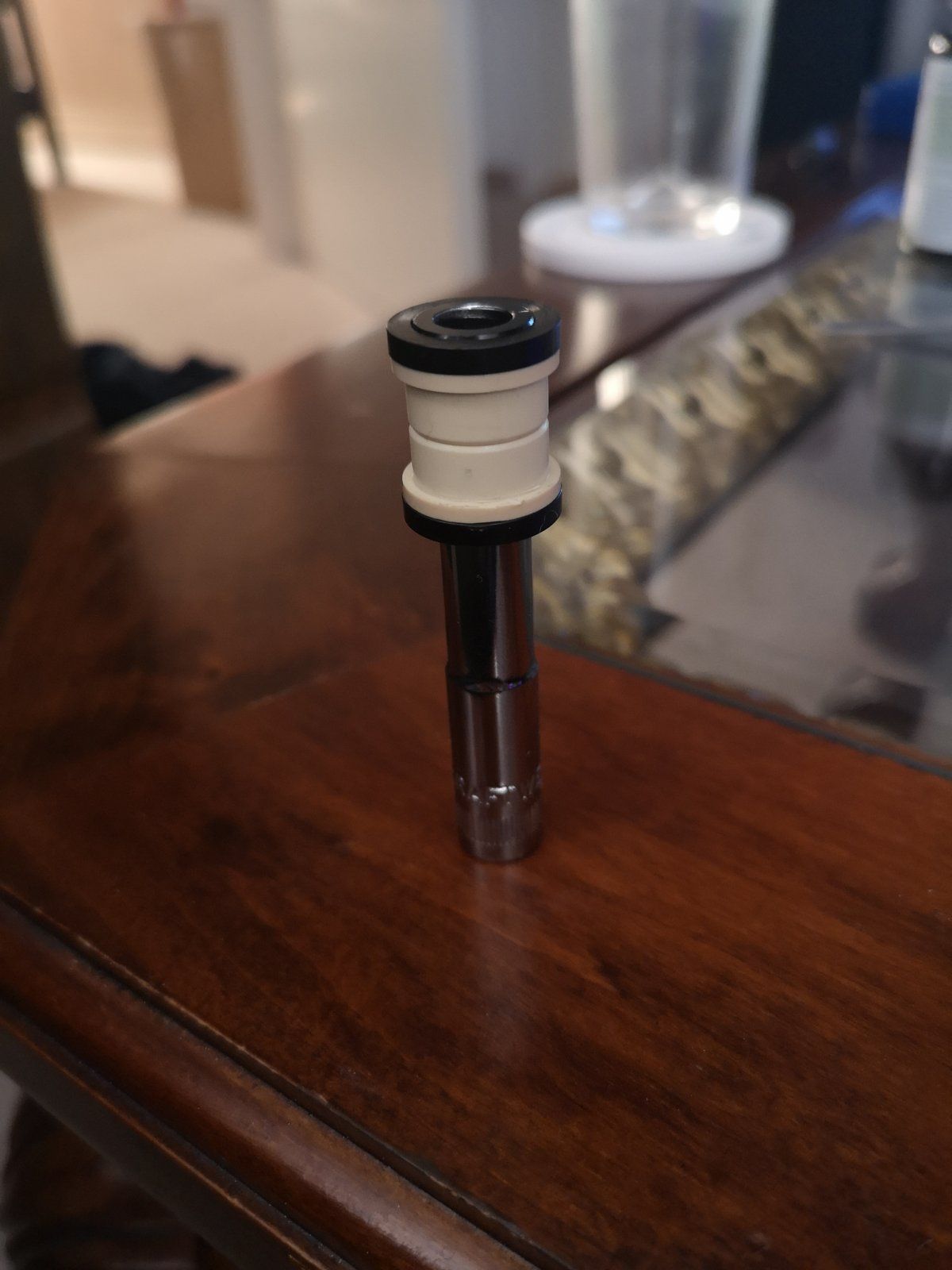

Du kannst auch mal den Abstand messen (Bild ca. 12,7mm) bei deinem Fox Dämpfer (oben + unten). Es könnte durchaus sein, dass der identisch mit dem Marzocchi (ist ja auch Fox) ist. Dann könntest du die Buchsen umbauen. Geht mit etwas Geduld zerstörungsfrei (mit 7mm Nuss durchdrücken, oder Innensechskant nehmen). Buchsen mit Cuttermesser oder schmale Zange (Lappen dazwischen) raushebeln.

Danke für den Tipp !
Denke ich werde mir welche bestellen, da ich wohl erstmal den Dpx2 behalten werde ...als Alternative.
Aber 16,5 mm scheint ja schwierig zu kriegen zu sein. (Finde da keine anderswo. )

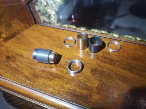

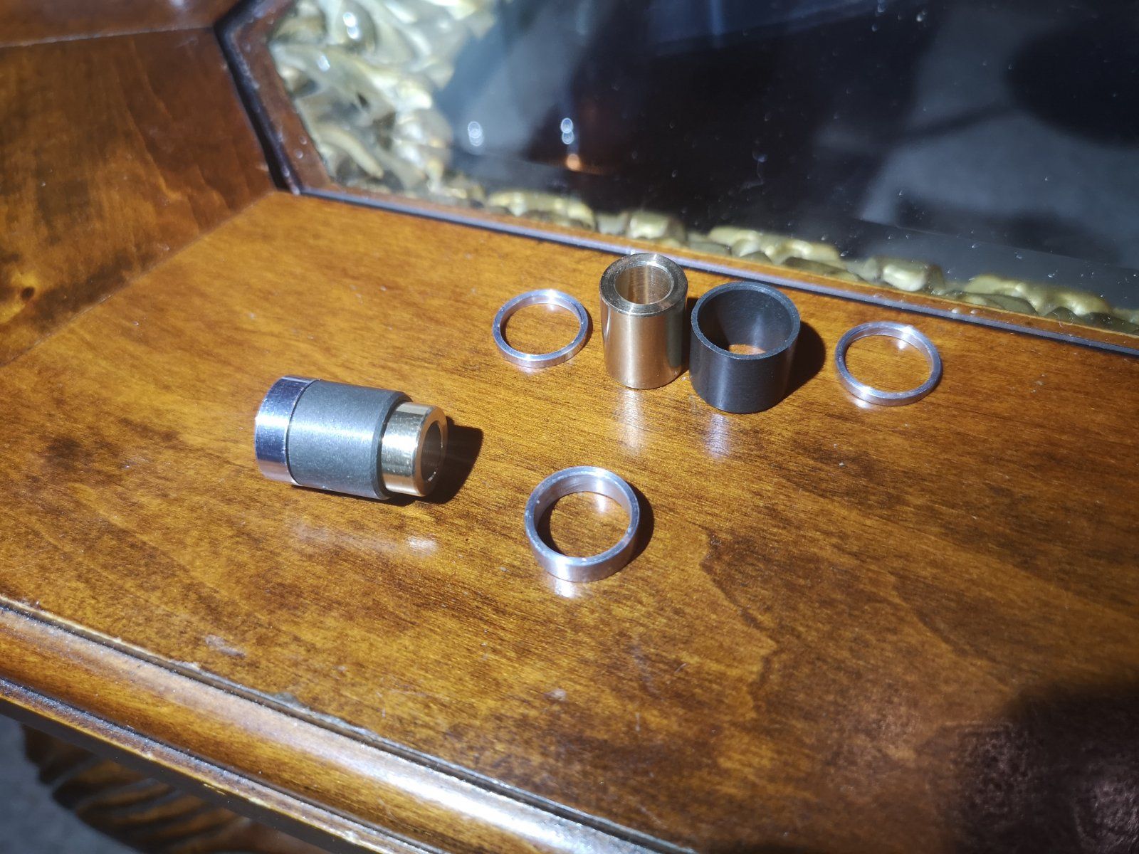

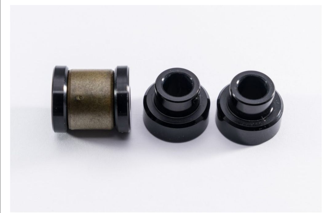

UK ist nicht billiger + Versand. Hat 2 Wochen gedauert. Die sind 3-teilig und die Welle besteht aus Messing. Interessant ist das für all die, die ihre Geometrie ändern wollen (bis zu +/- 1° ist möglich). Ich habe aber die normalen Buchsen genommen, aber noch nicht verbaut (aktuell noch Huber). Jetzt kommt das wichtige :Ich habe die 2 Passschrauben im Durchmesser gemessen und die Werte mit bei der Bestellung angegeben (16,5mm = 7,88mm und 22,2mm = 7,89mm). Die Werte passen von offset-bushing perfekt!
Warum erwähne ich das?
Bei den Huber Buchsen wollte diese Werte (2018) auch niemand wissen, aber ich habe festgestellt, das sie ein wenig Spiel haben. Ausgebaut und gemessen = 8,08mm. Die Teile haben also 0,2mm Spiel - das merkt und hört man auch.
Nun will ich Huber nicht schlecht reden, aber bitte gebt die tatsächlichen Durchmesser mit an, damit das euch evtl. nicht passiert!
Die Länge 22,2x8mm gibt es bei Huber als 2 oder 3-teilige Ausführung. Die 2-teilige besteht aus 2 Aluzapfen, die in die Kunststoffbuchse (normale (hell) oder höher belastbare (dunkle)) eingedrückt werden (Bild). 16,5mm führen beide Shops.
