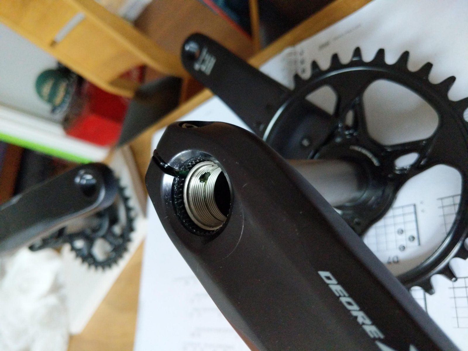

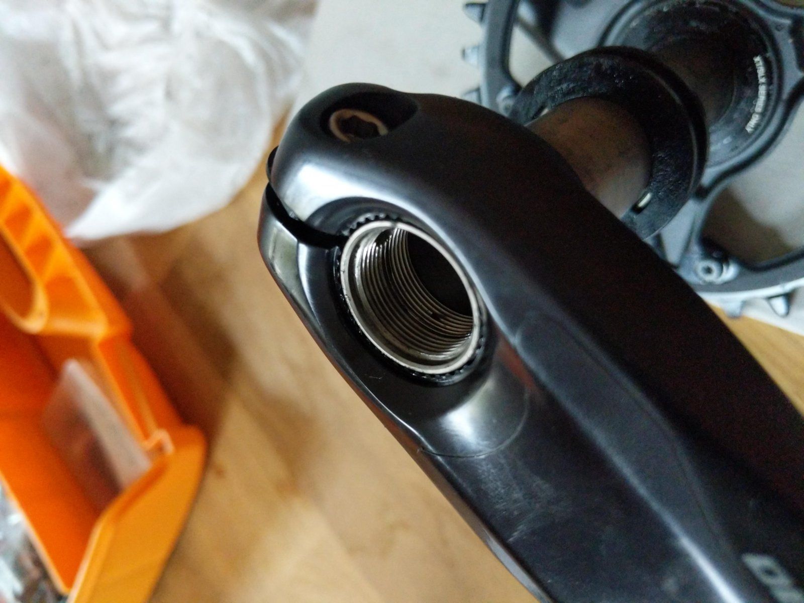

Die m8120 sollte passen. Ist der Spacer 2,5mm am Innenlager (Seite 10) montiert?Hallo,
Danke für eure Antworten. Also wenn ich die 8120 einbaue, mit Unterlagsscheibe, dann hat
die Kurbel auf der Achse spiel, kann die Kurbel also auf der Achse hin und her schieben.
Man sieht auch (Bild 8120), dass die Achse mit der Kurbel bündig abschließt und somit kein "Zug" ausgeübt wird.

Bei der 8100 (Bild 8100) sieht man dass die Achse 1-2 mm zu kurz ist, wie ich finde, bin mir aber nicht sicher.
