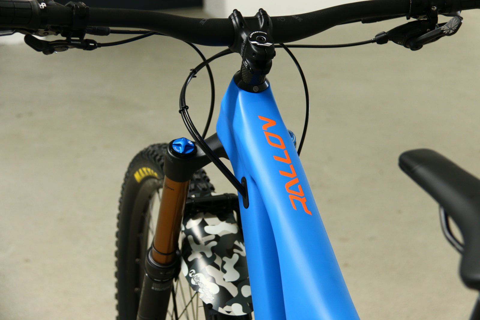

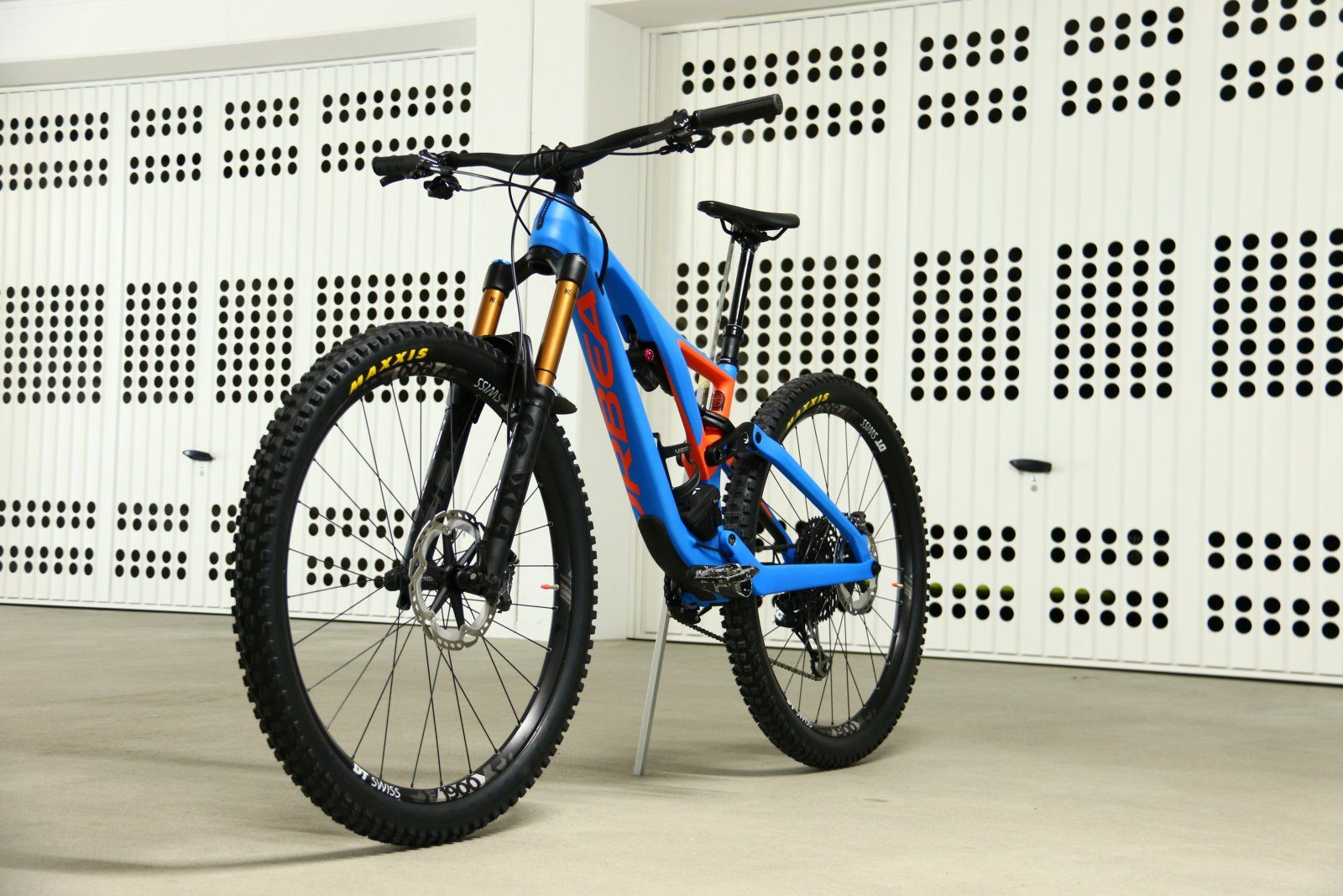

Das mit dem Firm - Modus sah auf dem Bild nicht so schön gelöst aus, wenn das aber unbegründet ist, passt das.

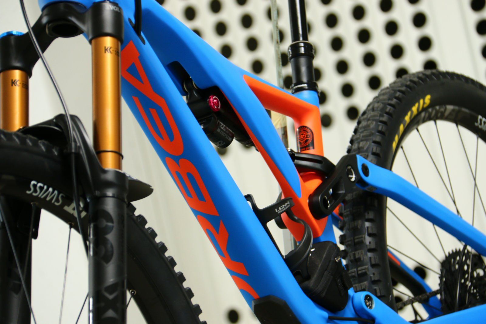

Die "silberne Stange" verstehe ich vom Produktdesign trotzdem nicht. Bei FOX gibt es "schwarz" und "gold". Wieso fangen die bei "dem einen" Teil jetzt mit Silber an :ka: :spinner:.
Zeigst du bitte noch dein Bike in voller Blüte? :bier:

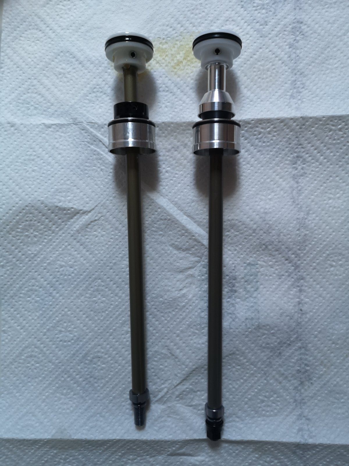

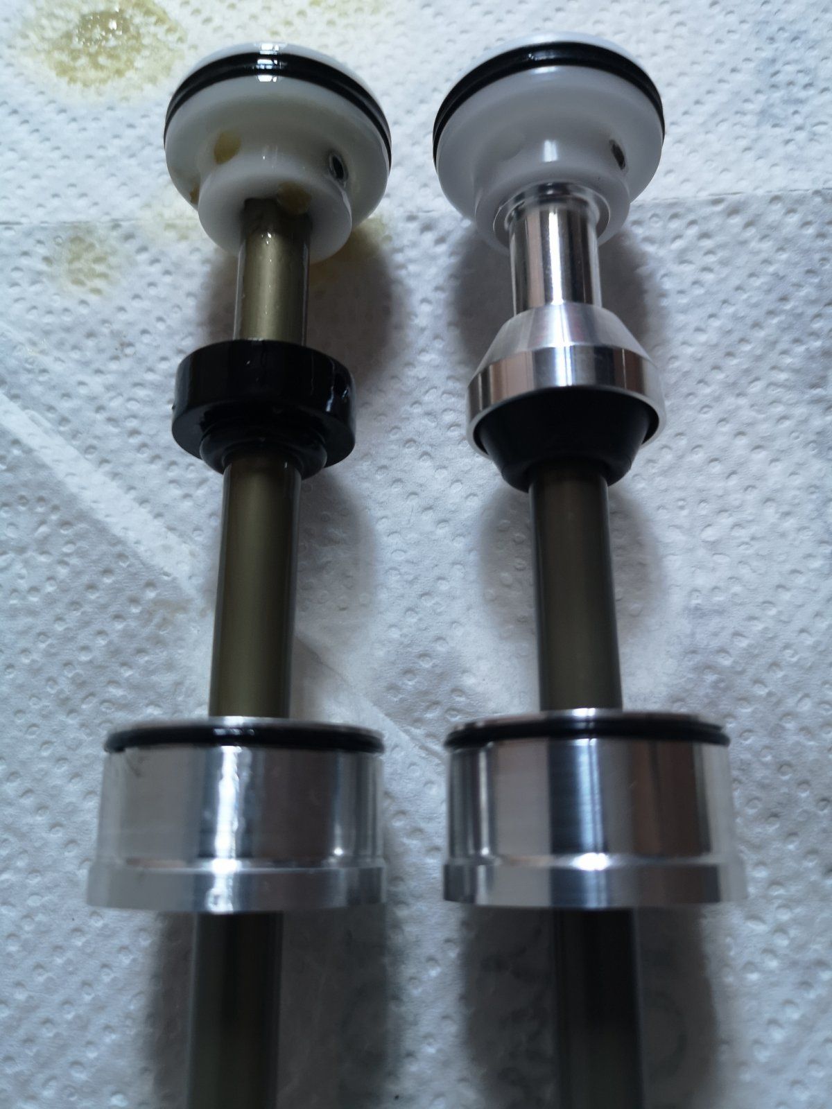

Soooo, habe heute mal einen kleinen Service bei meiner ehemals Fox 36 Factory 160mm RC2 (2018) gemacht. Die hatte ich vor 7 Monaten beim Service, und war eigentlich zufrieden.
Musste heute feststellen, dass ich doch nur so semizufrieden mit der Arbeit bin (sieht man eben erst beim zerlegen). Das sagt mir immer wieder "Selbst ist der Mann".
Um auf 170mm zu traveln, ist KEINE Grip2 Kartusche nötig!
Einbauvideo
https://www.foxracingshox.de/7742/s...2019-36-170mm-float-lc-na-2-1.287-bore-to-hat
Die Grip2 Kartusche hatte ich schon vor 5 Monaten getauscht. Heute ist noch der Airshaft 170mm (rechts 50€) dazugekommen.
Die neue Ausführung gibt es auch in 160mm.
Was war nicht so toll vom letzten Service?
Schaumstoffringe trocken
Kein Öl oben (3ml) in der Luftkammer
Warum auf 170mm getravelt?
Habe hinten den DHX2 (sehr fluffig) mit neuer Wippe. Die Fox 36 ist doch recht straff, und das fühlte sich jetzt irgendwie falsch an. Eine etwas höhere Front (trotz 30mm Rise) ist mir immer willkommen, da der Auszug der Sattelsütze schon sehr groß ist.
Den flacheren Sitzwinkel (-0,5°) habe ich aber auch gleich gemerkt (schnell noch Hausrunde von 65km gefahren).
Gelesen hatte ich (nur positives) , dass z. B. Rock Shox seal Grease oder r.s.p. Slick Kick Spezialfett (das habe ich gekauft und nicht geizen damit ?) an den Dichtungen das Losbrechmoment deutlich senken sollen.
Der ganze Austausch ist in 1 Stunde machbar. Den einen Token (bei 160mm Standard) habe ich entfernt. Habe mir 2h gegönnt komplett mit Gabel Ein/Ausbau, Steuersatz säubern + neu fetten.
Die Schaumstoffringe waren nur wenig dreckig. Mit Kettenreiniger gut sauber bekommen und in Öl vor dem Einbau eingelegt.
Wie fährt es sich (nach 65km)?
Bin total begeistert, mega Ansprechverhalten, Stufen runterfahren... Da waren Stufen???....
Hat sich definitiv gelohnt, aber ich kann nicht sagen, ob es am Airshaft (neue Ausführung), den getränkten Schaumstoffringen, den nun 3ml Öl in der Luftkammer liegt. Das Fett merkt man DEFINITIV!
Am Ende wird es wohl die Summe machen.
Bin von vorher 25%SAG auf 22%SAG runtergegangen.
Grüße Alex

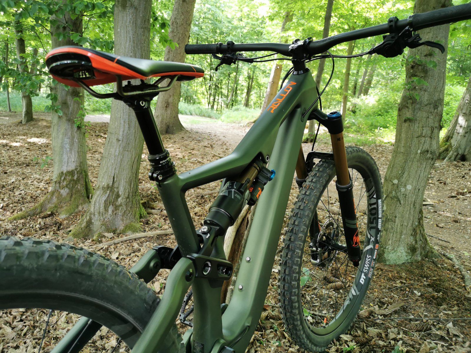

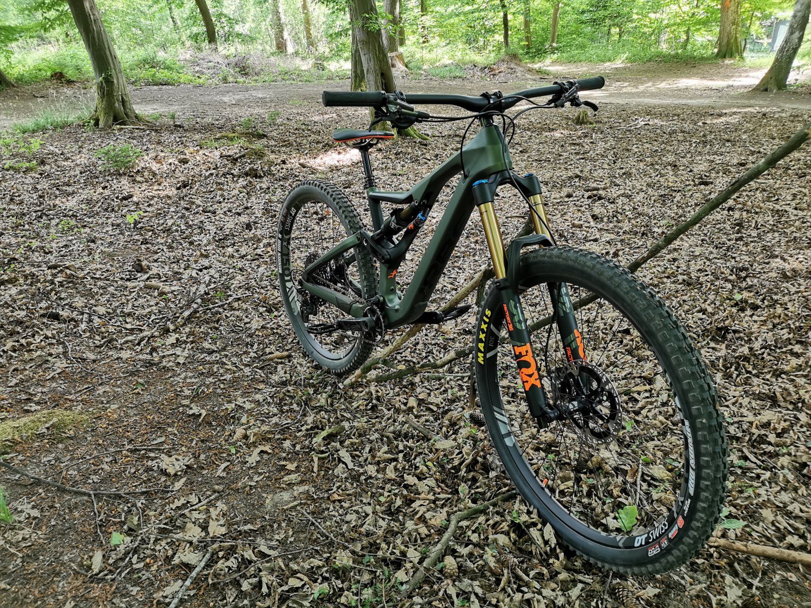

Gerne, guckst du ;-) (auf den Fotos mit dem Standard-Dämpfer, welchen ich aber bis zum Eintreffend des DHX2 fahren und anschliessend eintauschen durfe)
Die Farbkombination kommt mir bekannt vor ??? Scheint aber matt zu sein, wenn ich das richtig sehe?
Ähnlich, ich glaube du hast Himmelblau und meins ist Orbeablau (Matt)
Enjoy the Pictures :-)

Wie meinst Du das rot geschriebene genau? Bei der von Orbea verbauten 36er RC2 2018 mit 160mm ist der RC2-Dämpfer doch zu kurz für 170mm Federweg. Wenn Du da den 170er Airshaft einbaust, hast Du immer noch 160mm Federweg - es sei denn Du tauschst auch noch die Dämpfungskartusche.
War das bei Dir nicht so oder hast Du die Grip2-Kartusche vor dem Traveln eingebaut?
Gruß,
Lars
Ich hatte die Grip2 Kartusche schon vorher eingebaut.
Hatte im Forum gelesen, dass das einige haben machen lassen 160 auf 170mm . Voraussetzung ist, dass es sich um eine EVOL Luftkammer handelt. Im Video sieht man auch klar, dass es eine RC2 ist.
https://www.ridefox.com/fox17/help.php?m=bike&id=849
In Artikelbeschreibung steht (2018) von 140-180mm.
https://www.foxracingshox.de/produkte/werkstatt?data=1#part10388Der Airshaft 170mm ist auch im Modelljahr 2018 aufgeführt.
Habe meine alte RC2 Kartusche gerade mal drangehalten. Die hat noch den einen Zentimeter Luft (180mm).
Ich werde trotzdem meinen Beitrag überarbeiten, da pauschal gesagt "RC2 geht" falsch ist (gibt viele Unterarten / OEM/Aftermarket) . Im Zweifel bitte an FOX Kundendienst wenden mit der Gabel ID.
Danke für deinen Hinweis!
Gruß Alex

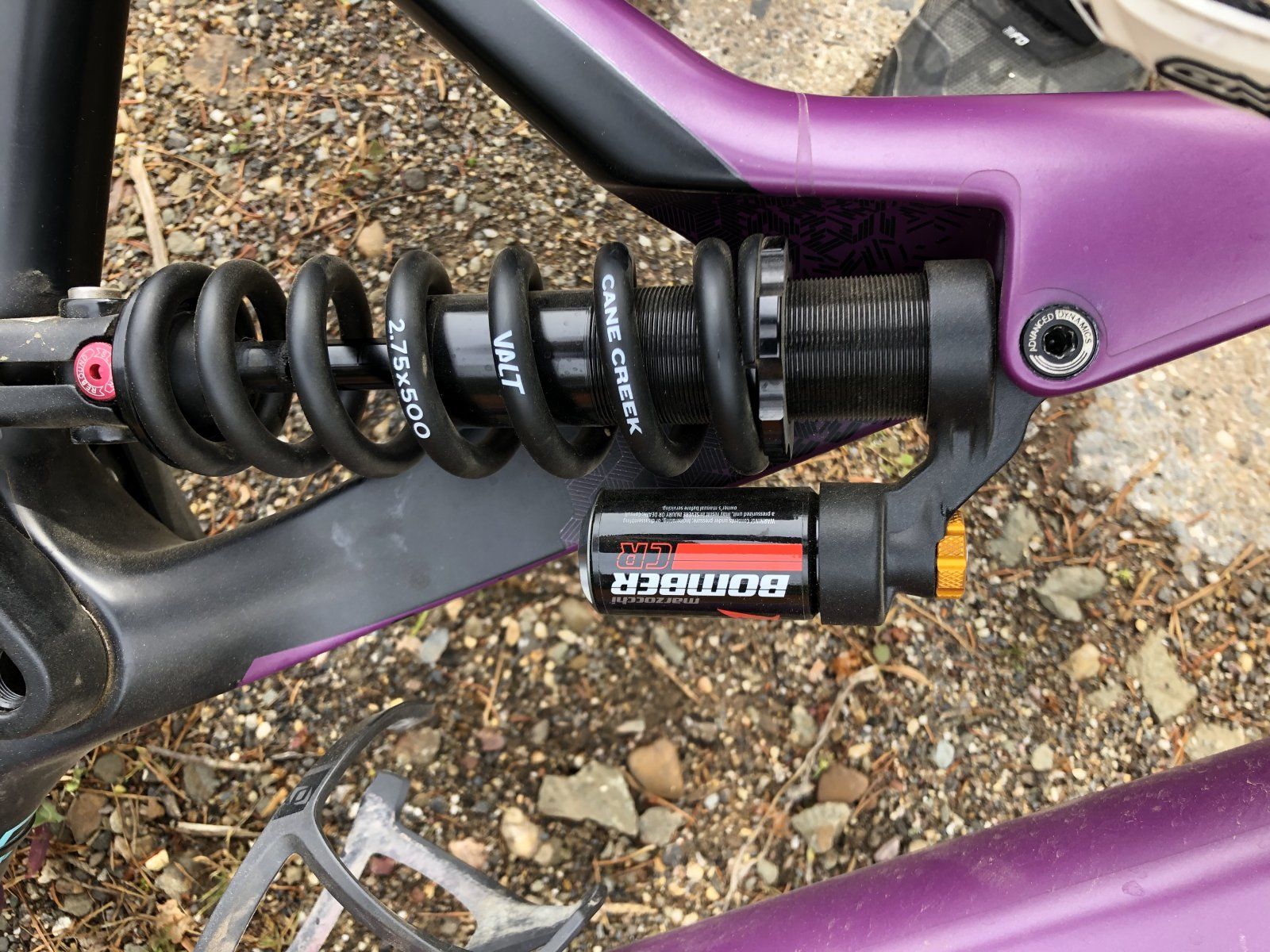

2,75 x 500
Auf der Cane creek Seite steht nur was vom 57,5 Hub aber scheint ja dann auch für 60 zu passen ?.
Wieviel siehst du, wenn ich fragen darf ?
Schau noch mal bei VALT, oder Standard Steel (schwer). 2.5 x... muss es mindestens sein, sonst kracht es :oops:.
https://www.canecreek.com/product/coil-shock-springs-linear-progressive/
Die originalen Fox Federn passen auch.
z. B. 500x2.8 = 488g
SLS 450x2.65 = 308g = teuer und orange
https://www.bike24.de/p1184622.html

Den fahr ich seit Beginn der Saison, bin sehr zufrieden! Hab die Cane Creek Valt Feder genommen.
Was wiegst du wenn ich fragen darf?
Und eine allgemeine Frage an die Coil-Fraktion: Laut Spring Calculator von Fox wären bei mir 500 (bei ca 85 Kg fahrfertig )angezeigt ...bin aber am überlegen ob ich 550 nehme da ich es mir sonst evtl so plush ist. Habt ihr Tipps? ISt der Fox Spring Calculator auch für andere Hersteller aussagekräftig oder gibt es besser Calculator?
Danke !
Danke !
Ich hab 80kg naggisch, also ziemlich ähnlich.
Danke !
Der Marzocchi ist ja im Grunde der alte FOX Van rc Dämpfer. Bei Marzocchi kommt das gleiche raus (488lbs).
https://www.marzocchi.com/pages/spring-calculator
