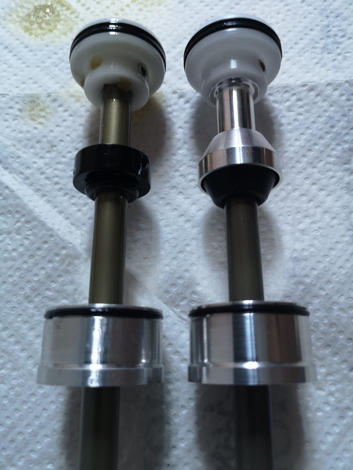

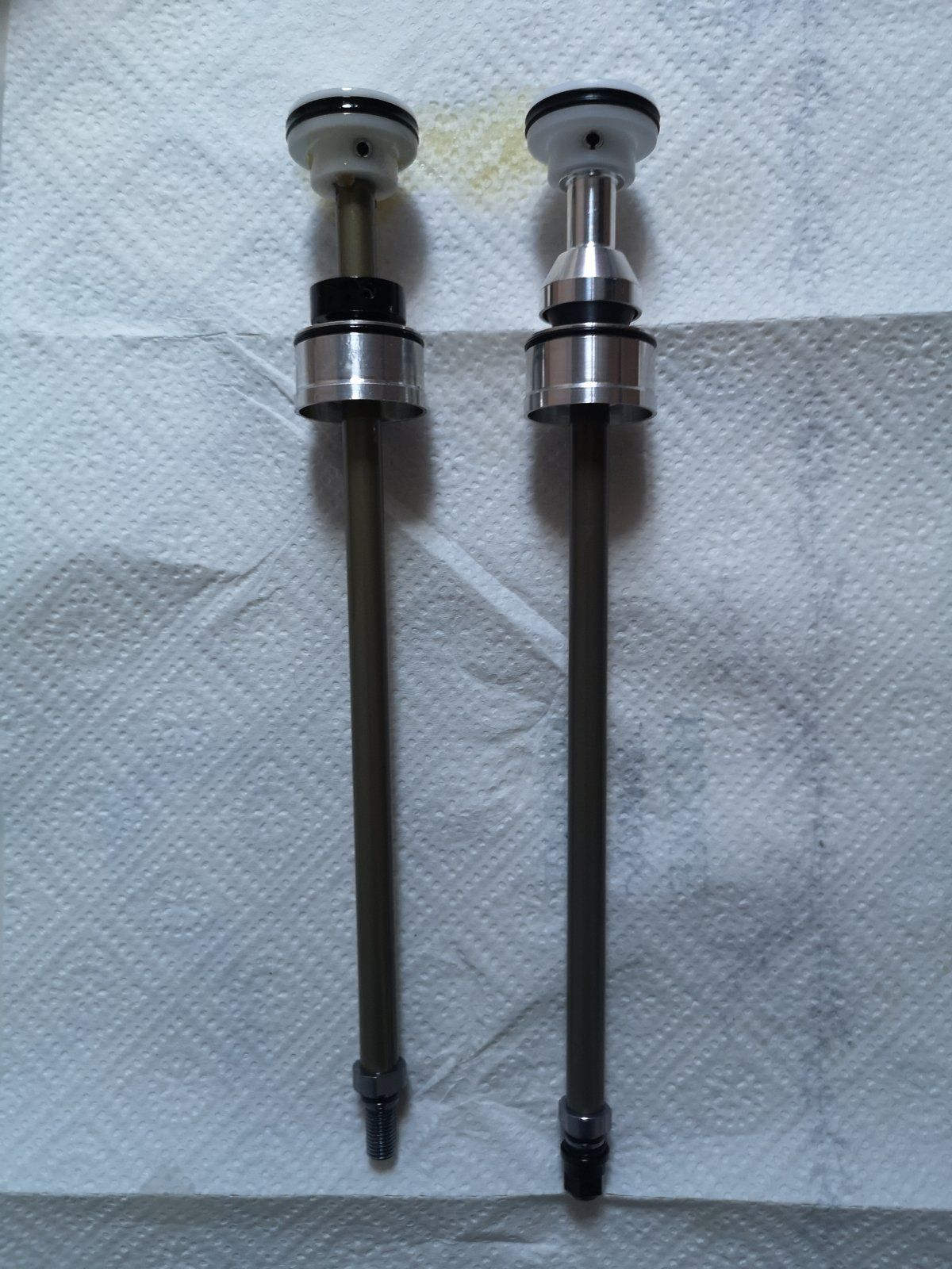

Soooo, habe heute mal einen kleinen Service bei meiner ehemals Fox 36 Factory 160mm RC2 (2018) gemacht. Die hatte ich vor 7 Monaten beim Service, und war eigentlich zufrieden.
Musste heute feststellen, dass ich doch nur so semizufrieden mit der Arbeit bin (sieht man eben erst beim zerlegen). Das sagt mir immer wieder "Selbst ist der Mann".
Um auf 170mm zu traveln, ist EVENTUELL eine Grip2 Kartusche nötig!
In vielen Fällen ist es auch mit der RC2 KARTUSCHE möglich!
Bitte im Zweifel vorher beim Fox Kundenservice [email protected] anfragen, mittels Gabel ID!
Einbauvideo
https://www.foxracingshox.de/7742/s...2019-36-170mm-float-lc-na-2-1.287-bore-to-hat
Die Grip2 Kartusche hatte ich schon vor 5 Monaten getauscht. Heute ist noch der Airshaft 170mm (rechts 50€) dazugekommen.
Die neue Ausführung gibt es auch in 160mm.
Was war nicht so toll vom letzten Service?
Schaumstoffringe trocken
Kein Öl oben (3ml) in der Luftkammer
Warum auf 170mm getravelt?
Habe hinten den DHX2 (sehr fluffig) mit neuer Wippe. Die Fox 36 ist doch recht straff, und das fühlte sich jetzt irgendwie falsch an. Eine etwas höhere Front (trotz 30mm Rise) ist mir immer willkommen, da der Auszug der Sattelsütze schon sehr groß ist.
Den flacheren Sitzwinkel (-0,5°) habe ich aber auch gleich gemerkt (schnell noch Hausrunde von 65km gefahren).
Gelesen hatte ich (nur positives) , dass z. B. Rock Shox seal Grease oder r.s.p. Slick Kick Spezialfett (das habe ich gekauft und nicht geizen damit ?) an den Dichtungen das Losbrechmoment deutlich senken sollen.
Der ganze Austausch ist in 1 Stunde machbar. Den einen Token (bei 160mm Standard) habe ich entfernt. Habe mir 2h gegönnt komplett mit Gabel Ein/Ausbau, Steuersatz säubern + neu fetten.
Die Schaumstoffringe waren nur wenig dreckig. Mit Kettenreiniger gut sauber bekommen und in Öl vor dem Einbau eingelegt.
Wie fährt es sich (nach 65km)?
Bin total begeistert, mega Ansprechverhalten, Stufen runterfahren... Da waren Stufen???....
Hat sich definitiv gelohnt, aber ich kann nicht sagen, ob es am Airshaft (neue Ausführung), den getränkten Schaumstoffringen, den nun 3ml Öl in der Luftkammer liegt. Das Fett merkt man DEFINITIV!
Am Ende wird es wohl die Summe machen.
Bin von vorher 25%SAG auf 22%SAG runtergegangen.
Grüße Alex

Was heißt neuer airshaft?
Den von der aktuellen 2021er?

So einfach geht es den Federweg von 160mm auf 170mm zu erhöhen? Nur den Airshaft wechseln...
hatte immer gedacht das es aufwendiger ist, bzw man noch mehr wechseln muss.
Das mit der Arbeit wegen dem Umbau, kriege ich auch hin.
Mal schauen... Vielleicht mache ich dann das ganze auch noch, sobald ich mal ein wenig gefahren bin
Gruss
Sebastian
Airshaft wechseln ist echt keine Kunst und ohne Wissen und fox Anleitung in ca 1,5 Std gemacht. Wie gesagt. Ohne Wissen.
Brauchst halt noch Öl.
Aber für kleinen service brauchste das eh.
Hab das damals an meiner fox 34 auch gemacht. Was da an Dreck drin war nach nem 3/4 Jahr...
Sehr gut... Glaube ich werde mir das gleich mal ordern...
Dann kann ich jederzeit wechseln. und natürlich auch das Gabelöl
Nur Zusatz : neuen Fox Dust Wiper Dichtungs-Kit hatte ich gleich mit geordert, da die aber noch super aussahen, (Schaumstoffringe gereinigt, Service war ja noch nicht sooo lange her, und im Winter bin ich auch nicht gefahren) verbaue ich die beim nächsten Service. Zum Einschlagen hatte ich mir Unior gekauft (der passt 100% - geprüft).
https://www.bike24.de/p1159823.html
Dämpferseite unten rausschlagen mit 5,5mm Nuss, Luftseite nur Schonhammer nötig (siehe auch Youtube).
Will sagen, das exorbitant teure Foxwerkzeug braucht man nicht :winken:
