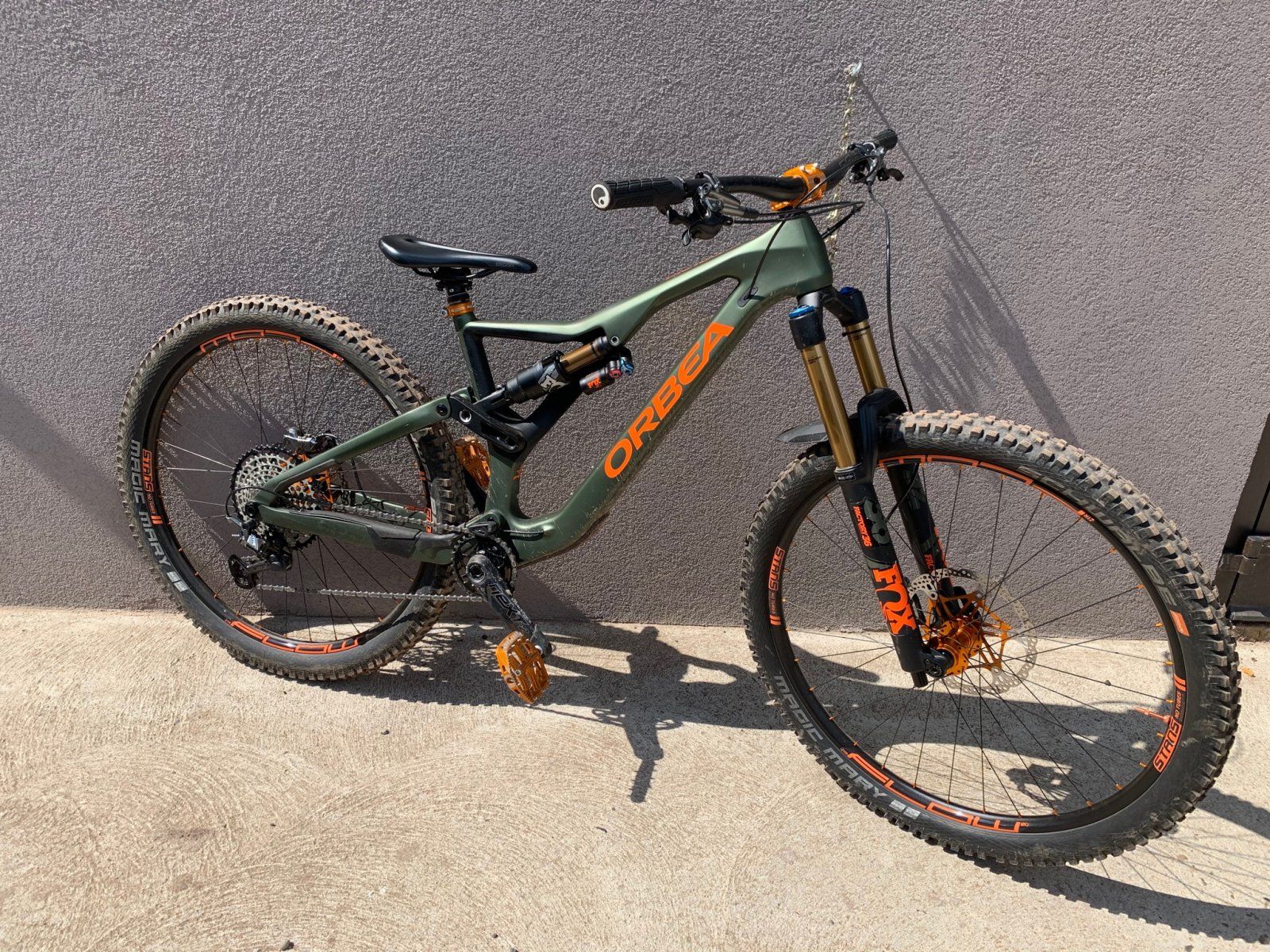

Such besser nicht nach Bestätigungen, dass so wenig Platz ausreicht.
Wenn nur einmal die Kette mit hoch läuft sucht du nach Bestätigungen, dass dein Rahmen ok ist.
2mm rüberspacern und gut ist.
Ich suche nicht nach Bestätigung. Wollte nur den Vergleich zu anderen Kurbeln haben, um zu wissen wo ich mit meiner stehe und ob ich dann eventuell doch auf eine andere setze. Eben auch wegen der von dir genannten Gefahr mit der Kette.

Wenn du deine Schaltung sauber einstellst, und die Kette sauber kürzt, sollte eigentlich nix schief gehen. Hatte noch nie einen Abwurf. Bike ist 3 Jahre alt, und hat schon etliche 1000km runter (auch sehr viel Bikepark).
Habe gerade mal bei mir geschaut, Hope Innenlager, 1 Spacer 2,5 auf der Antriebsseite, RF Next R Kurbel und 30 er Oval Blatt von Superstar, hat gut Luft zur Kettenstrebe.
Welche Kettenführung habt ihr verbaut?
Habe mir die von mrp bestellt aber die passt nicht.
Wundert mich, es gibt doch nur ISCG 03 und 05. ISCG 05 ist seit Jahren Standard - hast du dir 03 gekauft?
Ich habe eine von Mozartt (HXR). Die gibt es in Stahl, Alu und Carbon.
Gebe meinen Vorrednern aber recht, ist unnötig, bis auf die Crashplatte - gibt es von mehreren Herstellern - bei Mozartt heißt die "Meno / Meno Carbon".

Nebenbei bemerkt, finde ich den Rockguardz auch irgendwie Pflicht. Habe mir meinen viel zu spät gekauft. Die Steine knallen unweigerlich ans Tretlager.

Hast recht, die MRP passt.
