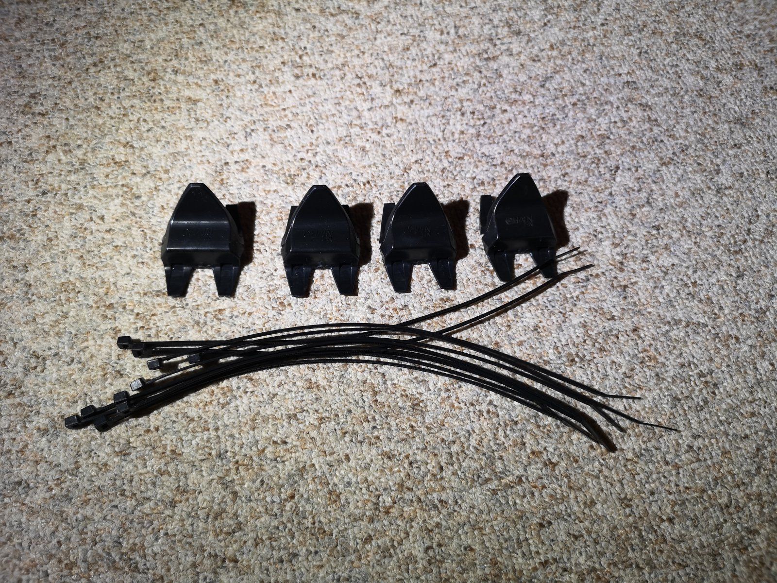

So liebe Biker, hier der kurze (Schnell-) Check von Ninja Mount.
Gebe zu, der Schutz vom Raaw Madonna passt augenscheinlich ganz gut, und sieht gar nicht hässlich aus.
Zurück zu Ninja Mount - heute bekommen und gleich montiert.
Geliefert werden 4 Stück inkl. Kabelbinder. Die Teile kann man überall verbauen - auch unten (@Pintie).
Da wo ich ihn angebracht habe, liegt die Kette minimal auf ca. 5mm Länge auf (10er Ritzel - beim 12er keine Berührung) . Erhöhter Widerstand ist aber nicht wahrnehmbar. Das wird sich dann wegschleifen bei fahren. Weiter Richtung Schaltwerk ist die Verwendung nicht möglich, da dort noch weniger Platz ist.
Ist aber auch nicht nötig (siehe Videos).
Die restlichen 3 Stück sind Ersatz, bzw. kommen ans nächste Bike - irgendwann....
Das Material ist wie ein Gleitstück (alte Kettenführung) - recht fest und glatt.
