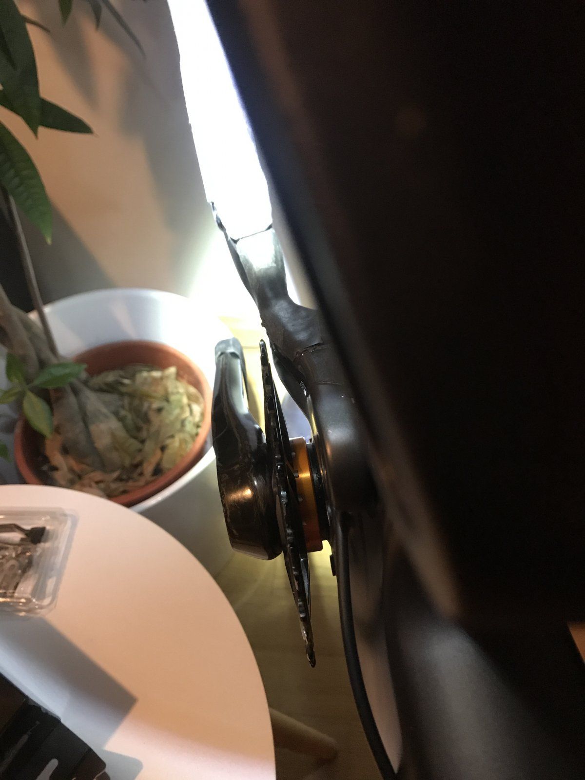

Habe die Kurbel nochmal verbaut. Mit Crank Boots habe ich vielleicht 1-2mm luft zur Kettenstrebe (kein Kontakt).
Kettenlinie ist laut dem oberen Dokument 51mm, kann ich bei mir auch ungefähr messen.
Ist der Abstand (1-2mm) zwischen Kettenblatt und strebe normal?

besorg dir einfch eine dünne Passcheibe und leg sie auf der Kettenblattseite unter.
Soviel dürfte die Klemmmutter auf der anderen Seite sicher noch hergeben.
Ja, ist normal. Mit 32er Oval (entspricht 34er rund) habe ich noch genau 1mm Luft. Null Probleme bisher. Abstand zum Kettenschutz sind noch 2,6mm / andere Seite 8mm Luft.
Ob 51 oder 52mm ist egal, Hauptsache es schleift nix. 51mm ist sogar besser, weil weniger Kettenschräglauf.
