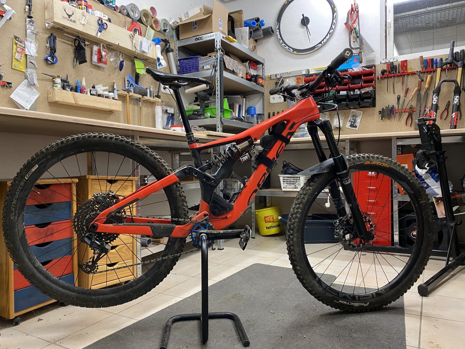

Thema Lager
Hatte ja letztes Jahr die Lager an meinem 2018er gewechselt. Noch in Ordnung waren die am Hinterrad (Achse) gewesen. Hatte ich aber noch im Hinterkopf gehabt. Ein Lager war jetzt kurz vor fest, und der Washer (5) hatte sich schon gut in den Lack eingearbeitet (noch nicht bis aufs Carbon).
Der Wechsel ist ja schnell gemacht (30min). Mit dem Einpresswerkzeug und einer 28mm Nuss (Kartusche Grip 2), kann man das easy Ausdrücken.
Die Lager von letzten Jahr (SKF MTRX solid oil) laufen noch wie neu - gleich mit überprüft.
Soll nur als Anregung dienen für die kalte dunkle Zeit jetzt 👨‍🔧

Hab auch letztes Jahr und dieses Jahr einen Lagerwechsel durchgeführt. Die ersten Lager (enduro bearings max) waren so viel schlechter als die günstigeren Max Lager von Kugellagerexpress.de. Die waren eigentlich echt noch gut ( außer die am Hauptlager, sogar die an den Ausfallenden laufen nach 3000km noch echt Anständig, SKF sicher nochmals besser). Habe eine Parktool hbp-1 benutzt. Mega gutes Werkzeug. Aber nur geliehen. Habe jetzt das gleiche Werkzeug wie ratte_1860 :) gut zu wissen dass das auch funktioniert beim Achtel des Preises von dem Parktool Werkzeug....

Hallo in Runde,
ich habe jetzt die meisten Teile zu Hause und fange mit dem Aufbau an.
Jetzt sitze ich gerade am Innenlager (Hope BSA 30 73mm) und Kurbel (RF Next SL)
Bei dem Lager sind 3 Spacer a 2,5mm dabei, wie müssen diese verteilt werden? ich habe auf der Antriebsseite einen Spacer mit dem Lager verbaut, das reicht aber in Summe nicht aus -> Kurbel schleift.
Muss ich die anderen beiden Spacer auch auf der Antriebsseite zw Innenlager und Kurbel verbauen oder reicht 1 Spacer
Schaltung wird 1x12 Shimano XT
DAnke :)
