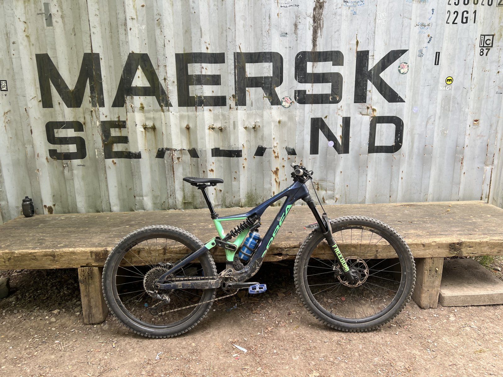

Nur so n altes Rallon, aber wir waren gestern hüpfen. Hat es fein gemacht.
