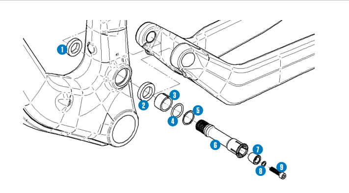

Mein Kumpel fährt ein R5 und hat massive Probleme mit Knacken beim Wiegetritt unter Last.
Er und ich sind mittlerweile schon echt ratlos.... Stütze und Sattelklemme gefettet, die Lager an der Wippe frisch gefettet und montiert. Schrauben alle auf festen sitz geprüft, Steckachse und Kassette beide mit Fett montiert. Immer noch lauter Knackgeräusche... Jemand noch eine Idee???
Die Maße der Lager stehen im BLUEBOOK, welches du auf der Orbea Seite runterladen kannst.
Ich meine du musst zumindest die rechte Kurbel abmachen um die Schraube raus zu kommen.
Danach siehst du selbst wie viel Plazu du zum Arbeiten hast.
Wir haben jetzt neue Lager bestellt (für das untere Lager und das Zentrallager an der Wippe), in der Hoffnung, damit lässt sich das knarzen abschalten.
Hat jemand von Euch Tipps für ein Ausschlagwerkzeug oder geht das mit dem Hammer und Schraubenzieher?
habs schon paar mal geschraubenziehert. geht.
knarzt es immer? mich hat ja mal die hinterradnabe verrückt gemacht, die aber erst angefangen hatte laut werden wenn sie warm war....so nach 5km... war ne lange suche.
Mit dem Werkzeug geht es fachmännisch
https://www.ebay.de/itm/39377758861...F9KkARt7Gx3NpXchJNoR|ampid:PL_CLK|clp:2332490
Je nachdem wie alt das Innenlager ist, würde ich das gleich mitmachen. Das erste, originale, hat nur etwas über 1 Jahr gehalten. Habe seit über 4 Jahren "Hope" drin - läuft....
Grüße Alex
Wie bekomme ich denn Nr. 6,7 und 8 am besten gelöst? Die Schraube 9 ging problemlos raus...

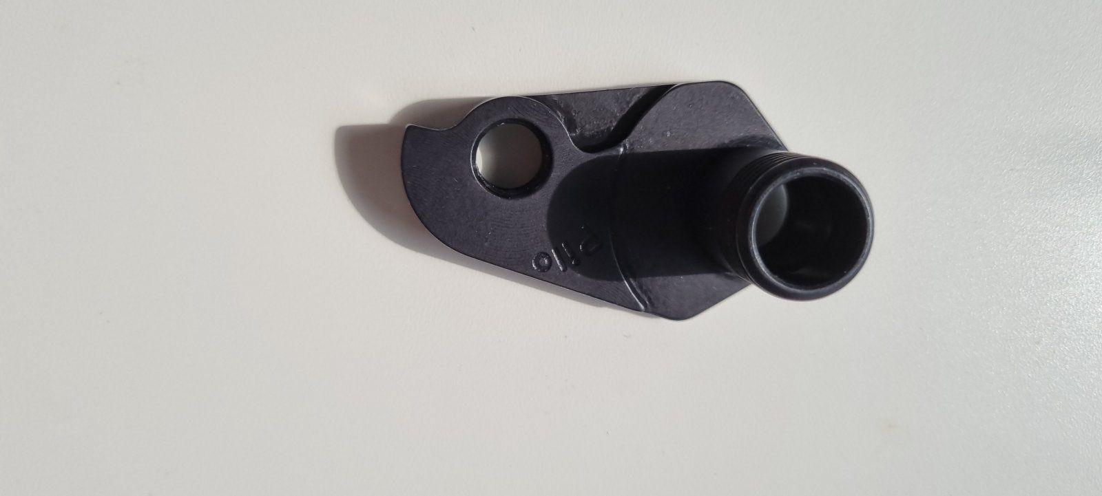

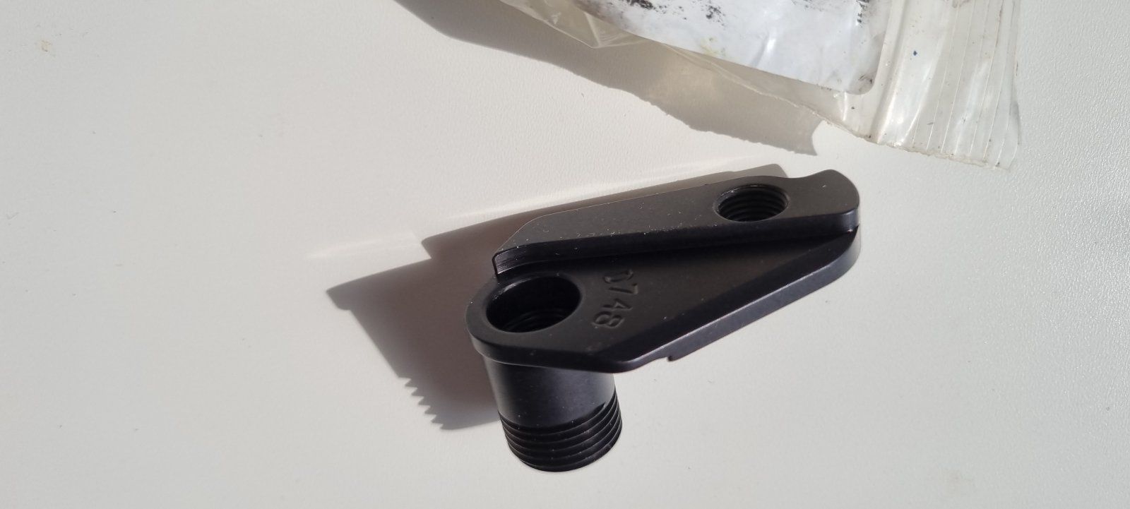

Moin Leude.
Ich hab noch ein ungebrauchtes Ersatzschaltauge für das R5 abzugeben.
Bei Interesse gerne melden.
MfG
Sebastian
