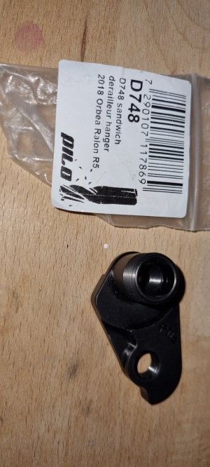

Moin Leude
Ich hab noch ein Ersatzschaltauge übrig, das ich nicht brauche.
Bei Interesse gerne PN
Grüße
