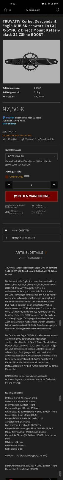

ich wechsle derzeit vom SLX Antrieb auf GX, jeweils 1x12 auf meinem 2020er Rallon.
Habe mir dazu die Truvativ Descendant (https://www.fahrrad.de/truvativ-des...ct-mount-32-zaehne-12-fach-boost-M132960.html) sowie das Sram Dub Innenlager in BSA 73 (https://www.bike-components.de/de/SRAM/DUB-BSA-Innenlager-p61954/) bestellt.
Laut Sram Tabelle (https://www.sram.com/globalassets/d...ksets-and-bottom-brackets-user-manual-eeu.pdf) Seite 6, würde ich einen 4.5 Spacer benutzen. Allerdings geht das nicht, da Kurbel dann an der Kettenstrebe hängen bleibt.
Aktuell habe ich jetzt den 4,5mm äußeren rechten Abstandshalter (G) und einen 2mm inneren rechten Abstandshalter (E) eingebaut und es dreht frei...aber eigentlich macht es keinen Sinn, da es nicht der Tabelle entspricht.
Meine Vermutung mittlerweile ist, dass ich eine breitere Kurbel (MTB WIDE) brauche und eine 55er Kettenlinie. Das würde mir mehr Platz verschaffen, aber daher ist meine Frage, ob jemand weiß welche Kettenlinie für das 2020er Rallon vorgesehen ist?
Danke vorab!
Ähh bin ich echt so blöde und habe eine non Boost Kurbel gekauft und verbaut...Es sieht wirklich danach aus. Vielen Dank dir wtf ich verzweifel grade an mir selbst. Hatte sogar bereits mit Sram geschrieben und denen ist es auch nicht aufgefallen..
NACHTRAG:
Habe bereits eine Boost Kurbel, exakt diese:
@ratte_1860 ich hatte die falsche Kurbel verlinkt im Text oben.
Nochmal nachtrag:
Ich habe das Gefühl die Truvativ ist nicht boost und diese tolle "Fahrrad.de" Seite hat die fälschlicherweise als Boost gekennzeichnet. Weil bei allen anderen Seiten ist die nicht als Boost zu finden...
Nochmal nachtrag:
Dann sollte die eigentlich passen (laut PDF) . Kannst ja mal schauen, ob du eine Artikelnummer / ID findest und dann googlen. Eventuell haben die dir die falsche zugesendet. Der Q - Faktor von 172mm reicht locker aus. Da sollte nix schleifen....
Grüße Alex

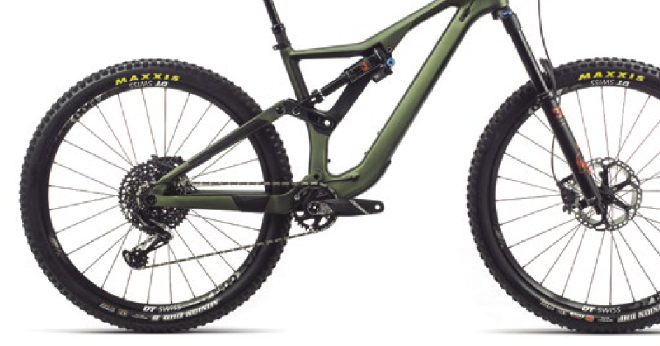

Hallo Zusammen, hat jemand das aktuelle Rallon mit einer 160er Gabel im Einsatz?
Dürfte sich ähnlich wie ein 2018er Rallon anfühlen nur mit mehr Reach und etwas niedrigerem Stack.
Der steilere Lenkwinkel macht es allgemein etwas agiler, aber eben auch nervöser im schnellen, ruppigen Gelände.
Fahr selbst ein 2019er das aber inzwischen auf 170/160mm Fahrwerk unterwegs ist, hat ihm gut getan ... daher weiß ich nicht wie Sinnvoll die Verkürzung des FW vorne wirklich sein dürfte.

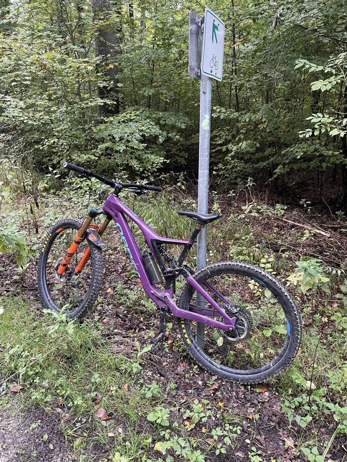

Hi Jungs;
also soweit mega happy mit meinem Rallon M20 2022.
Was mir auffällt und wo ich noch etwas grübeln muss ist die Einstellung von Dämpfer und Gabel.
Vielleicht kann jemand mit gutem Rat helfen 🙂
Ich hatte davor ein Mondraker Superfoxy R. Das hatte eine Progressive-Degressive-Progressive Kennlinie. Irgendwie weniger Support im Mittelteil aber mega plushy und dennoch sehr effizient.
Insgesamt fühlte es sich vorne und hinten aber gleichmäßiger an.
Bei meinem Rallon jetzt hab ich eher das Gefühl dass mein Hinterbau zu steif und unnachgiebig ist verglichen zur Federgabel. ( Fox 38 )
Rebound passt soweit.
Es ist eher so dass die Gabel weit mehr eintaucht als das Heck. Irgendwie als wäre das ganze perfekt mit Coil und „zu progressiv“ mit dem Float X 😅 … oder muss ich die 0.7 Spacer gegen 0.4er ersetzten?
Die Gabel sitzt aber auch gerne tiefer im Federweg als die ZEB zB…
Nur daran liegt es weniger.
Die Gabel an sich fühlt sich schon okay an.
Es ist eher als ob der Dämpfer hinten trotz 30% Sag zu schnell verhärtet und langsamer einfedert als die Front.
Kennt ihr das oder habt ihr Einstelltipps wie es balanced wird ?
Möchte ungern ewig tüfteln wenn die Experten hier vielleicht schon mit Rat auf mich warten 😅☀️
Kann's nur zum 2020er mit Fox36/DPX2 sagen: Ja. Dämpfer war entweder zu weich und ist durchgeschlagen, oder eben zu holzig. Token ändern hat leider nix gebracht. Lösung war ein DVO JadeX. :D
Gabel ist ein eigenens Thema, da bin ich mit der 36er Performance FIT4 auch nicht so happy....
Solemn
Jap hab ich.
Problem ist dass ich fahrfertig 100kg draufbekomme.
Ich habe irgendwie das Gefühl als ob die Gabel im ersten Drittel weit schneller und leichter einfedert/einsinkt als der Hinterbau. Der Hinterbau ist dagegen steifer und vor allem im mittleren Bereich bereits recht progressiv. Da tut die Gabel noch nicht viel und sinkt durch. Erst im letzten Drittel kommt mir die 38er Fox progressiv vor.
Also entweder Token aus dem Float X raus und kleinere rein = Dämpfer linearer machen.
Oder Fox Gabel Token rein und damit mehr Halt in der Mitte vom Weg ?
