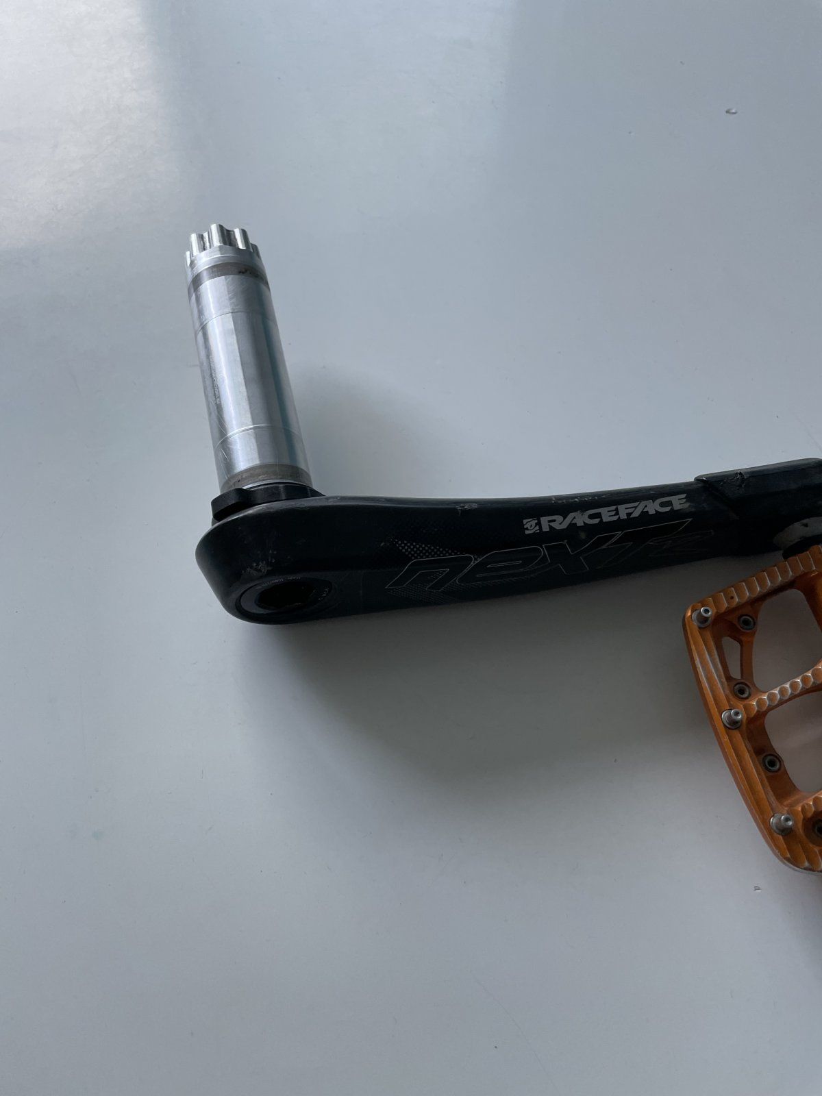

Ich habe ein Problem mit meiner Race Face Next R Kurbel. Leider hat sie auf der Achsen Seite deutlich spiel. Soweit ich weiß, ist die Achse auf die Kurbel gepresst oder ?
Das bedeutet also das die Kurbel Schrott ist, oder kann man da noch was retten ?
Guten Morgen zusammen 😊
Die Welle gibt's als Einzelteil ,so auf beiden Seiten Lösbar.
WĂŒrde es erstmal mit festschrauben versuchen.
Hoffen wir mal es ist nur die Verschraubung- allerdings war RF da immer sehr kulant, gerade bei den Next SL war das ja echt ne Seuche, da hat sich die Verklebung des Inserts sehr hĂ€ufig aufgelöst. Also falls nicht durchaus auch außerhalb der GewĂ€hrleistung reklamieren
