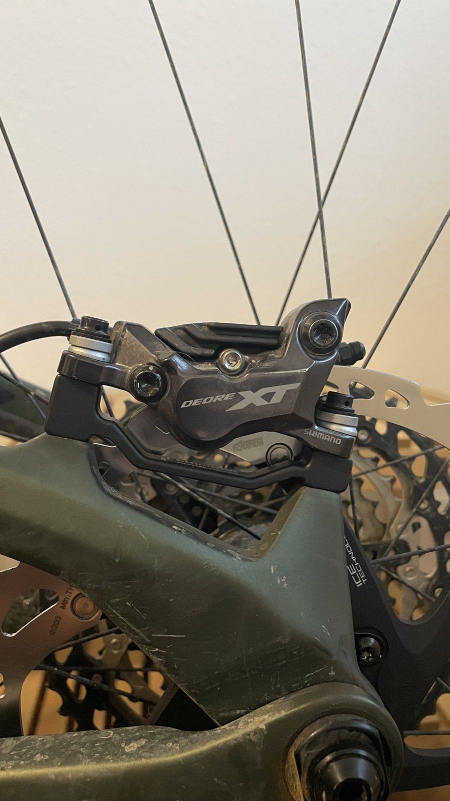

Dumme Frage:
Ich habe die hintere Scheibenbremse auf 203 aufgerüstet, habe ich den richtigen Bremsadapter gekauft? Hab das Rallon aus 2021
Shimano Scheibenbremsadapter XTR, XT PM 7" auf PM für 203 mm Scheibe

Es gibt keine Dummen Fragen ;) du brauchst einen +23mm Adapter denn die Aufnahme ist ne 180, wenn das der von Shimano ist dann passt alles
Sieht aus wie der Shimano (Schrift auf dem Steg zwischen den Schrauben) und der Sattel sieht jetzt auch nicht aus, als passe die Position nicht.
Könnte ja höchstens noch ein +20mm sein, dann würde wahrscheinlich aber die Belaghalteschraube auf der Scheibe aufsitzen und die Frage wäre anders ;)
Sollte also passen...
