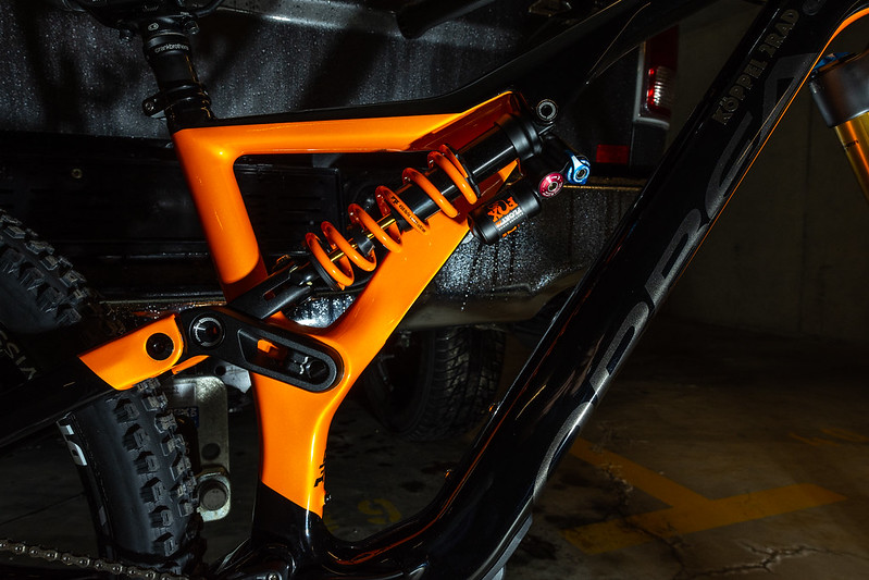

Ja, da ist ein (Plastik?) Spacer unter dem Federteller. Meinst du diesen? Kann man den einfach rausschneiden?
Dann hatte ich das falsch im Kopf. Auf der Feder steht jedenfalls 450x2.65 / 67 mm:
Das heisst ich habe noch den 230x60 Dämpfer und bräuchte für die neue Wippe 230x65? Federn bleiben die gleichen?

Nein, Du kannst sowohl 60 wie 65 (Reifenfreiheit beachten) in beiden fahren ... Von Orbea ist aber mit 60 für beide Wippen geplant. Die Dämpfer sind immer 230x65 und der geringere Hub wird über diese Spacer erreicht.
Meinst Du den Gummipuffer auf der Kolbenstange!? Den bitte nicht rausschneiden, das ist dein Durchschlagschutz :D
Der Spacer müsste hier sitzen, zwischen Federteller und Dämpferauge:
Und er sollte auch nicht aus Plastik sein ... da wirken doch ordentliche Kräfte drauf.
P.S. die Länge der Feder ist bei Reduzierung des Hubs übrigens egal ... sie muss nur immer mindestens so lang wie der Hub sein.

Den markierten Ring meine ich. Aber entweder muss man den raustrennen oder beim Service entfernen, richtig? Gibt es den entscheidende Vorteile mit entferntem Ring?

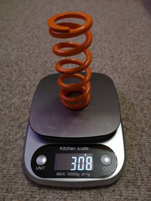

Bei den normalen Stahlfedern (nicht SLS) finde ich keine 500x2.65. Geht da auch die 500x2.8 (wird auf de r Fox-HP angezeigt).
So genau kann ich die Konstruktion auf deinem Bild nicht erkennen ... bei meinem CC DB Coil ist es einfach ein Zusatzstück das man abnehmen kann ohne etwas zu zerschneiden.
65mm Hub bringen halt mehr Federweg hinten (bei der alten Wippe waren es statt ca. 165mm statt 150mm, bei der neuen weiß ich es nicht) ... musst aber halt schauen das der Reifen bei voll eingefedertem Dämpfer nicht das Sitzrohr oder den Sattel berührt, das resultiert in nem Vollgas Abgang über den Lenker.
Meiner Meinung nach sind die 160mm bei 60er Hub in der neuen Wippe mehr als Ausreichend für das Rallon.
Die geht auch, fahre ich selber auch.
"Nachteil" = ca. 160g Mehrgewicht.
"Vorteil" = kostet nur ca. 40€; ist länger und 1mm dicker (Durchmesser der Windung), was optisch besser aussieht (subjektive Wahrnehmung).

Mir gefällt bei meinem Bike, aufgrund meiner gewählten Farben, die orange Feder schon sehr gut. Ich warte aktuell noch auf die Rückmeldung, zu welchem Preis ich die Wippe bekommen könnte. Denke ich werde bei einem Umbau in den sauren Apfel beissen und mir die SLS holen. Aber aktuell überlege ich mir die normale Stahlfeder zu holen, einfach nur für die Bikepark Tage. Im Normalfall nehme ich ja den Downhiller, aber das Rallon macht auch dort, selbst mit 150/160 mm Federweg sehr viel Spass.

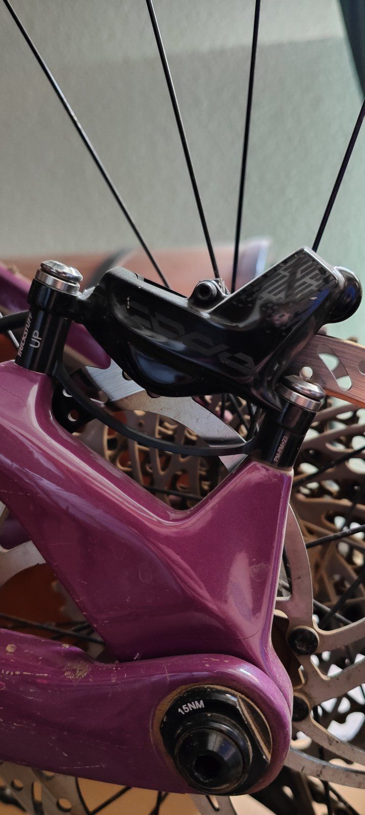

wenn ich beim 22er Rallon hinten von 180 auf 203mm Bremsscheibe wechseln möchte, brauche ich den +23 oder den +43mm Adapter ?? Ich nehme mal an den +23mm, weil Aufnahme ist doch pm180 oder ??
Und wenn ja, weiß jemand wo ich den Galfer Adapter sb004 (+23mm) bekomme ?? habe ihn noch nirgends gesehen, nur immer +43 oder +20mm.

+23 ist korrekt.
Solche Adapter gefallen MIR nicht, da dort 4 Schrauben verbaut werden - sieht nicht so sexy aus. Kann natürlich jeder machen wie er will...

Ich selbst habe die Trickstuff CNC +23 verbaut. Habe gerade den Preis gesehen :spinner: - ich hatte schon 29 € bezahlt, aber jetzt drehen die komplett durch...
Von dieser Art (+23 / 2 Schrauben) gibt es aber viele Anbieter (Google).
Will dich aber nicht umstimmen (Galfer) 😜.
Dank dir für den Tipp, sehen echt besser aus, aber der Preis ist crazy mit 45€ :wut:

https://www.bike24.de/p15624.htmlQM44 (+23mm)
Eigentlich werden nur 4 schrauben notwendig, wenn du einen großen Sprung machst. Bei +23 ist das bei Magura einfach ein Adapter mit längeren Schrauben. Ist so bei meinem Rallon verbaut.
